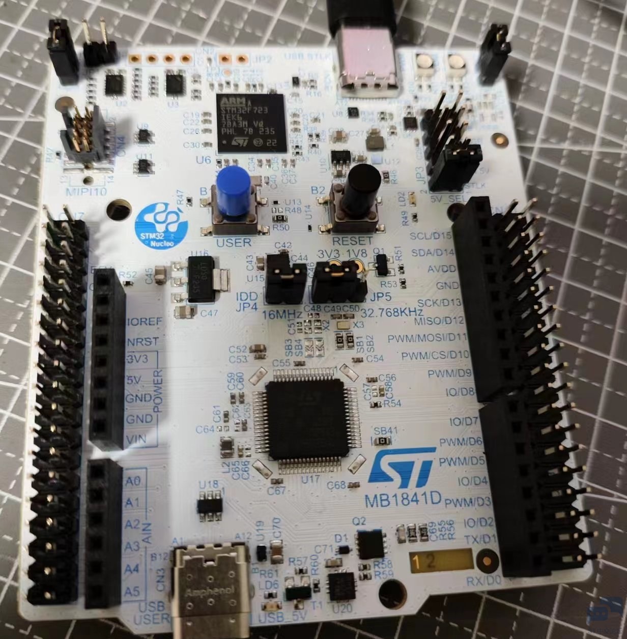

首先感谢论坛的活动,有机会体验新品。STM32U545RE板卡正面,板载了stlinkv3,速度超快: 这么多年了终于用上了type-c接口,十分方便

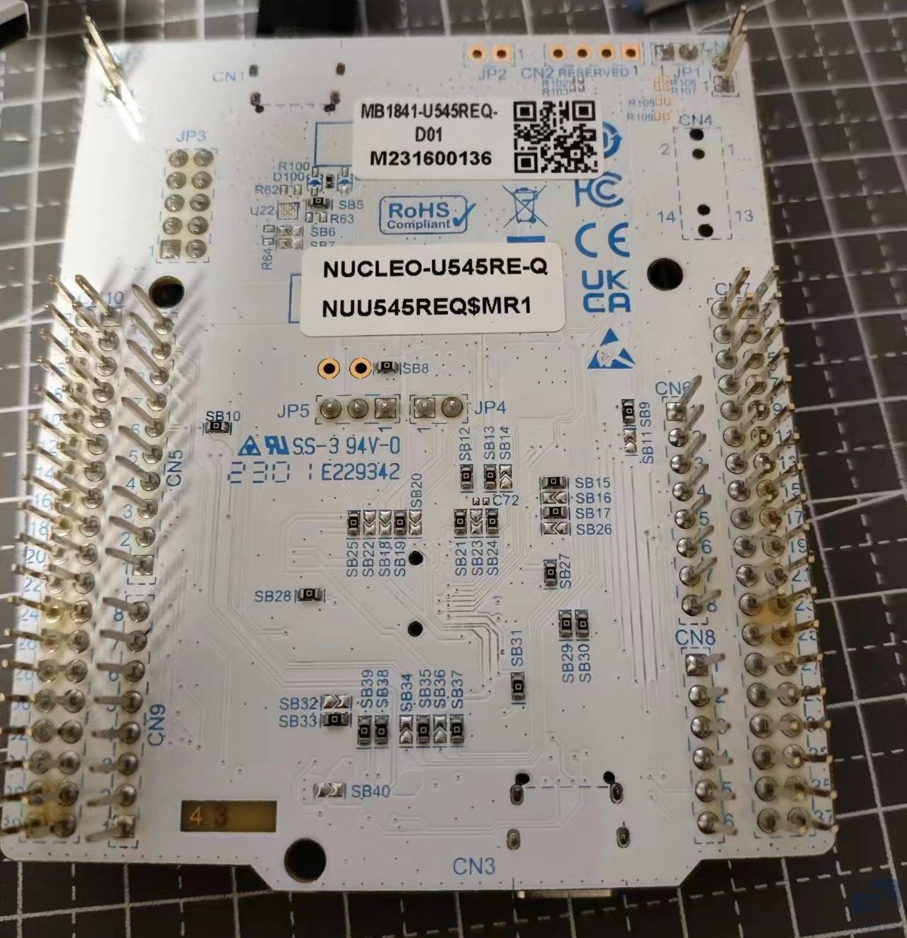

板卡反面

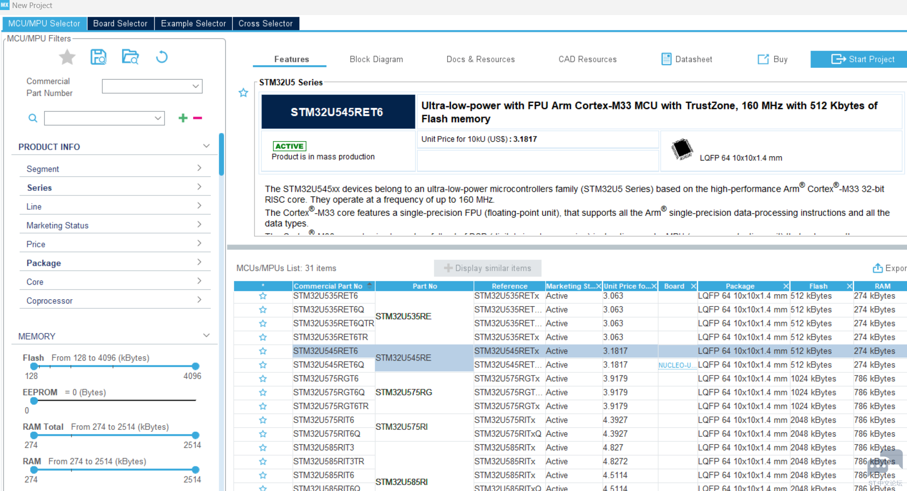

使用stm32cubemx创建工程,选择芯片型号,暂时还不能通过板卡创建工程

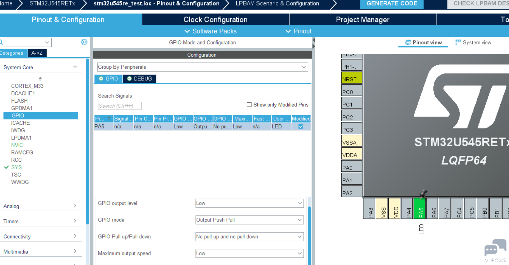

配置GPIO输出模式

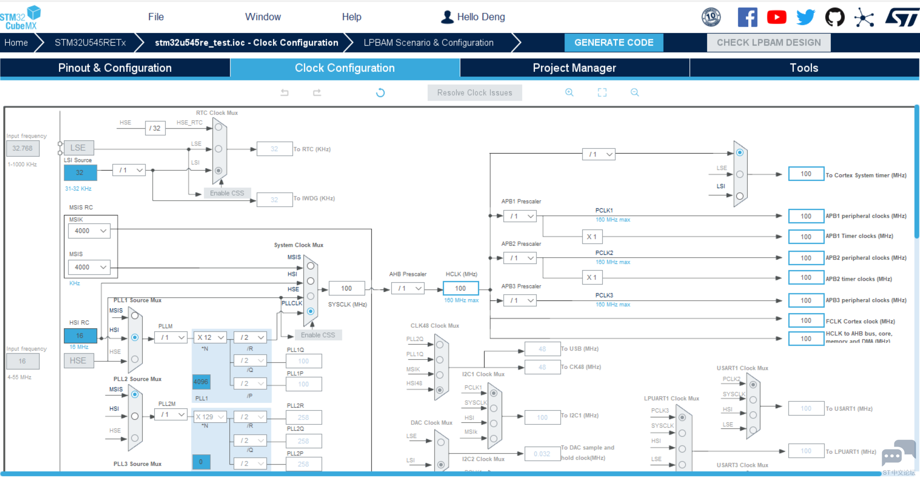

时钟配置100MHz

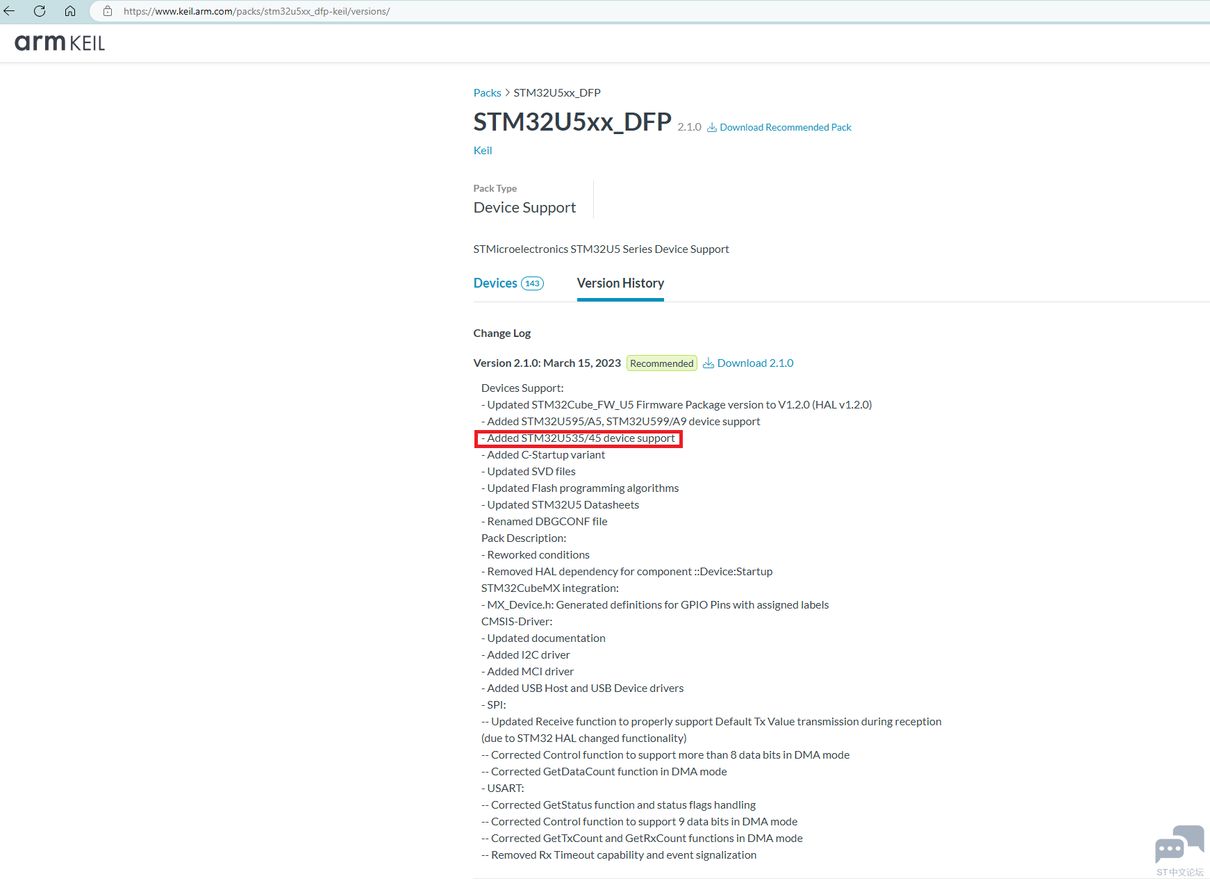

生成keil工程是不能直接打开的,需要先安装pack支持包,arm官网下载非常慢,如下图的2.1.0版本加入了stm32u545的支持

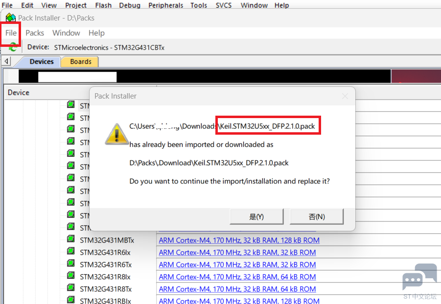

直接双击安装pack会出错,点击导入安装就好了

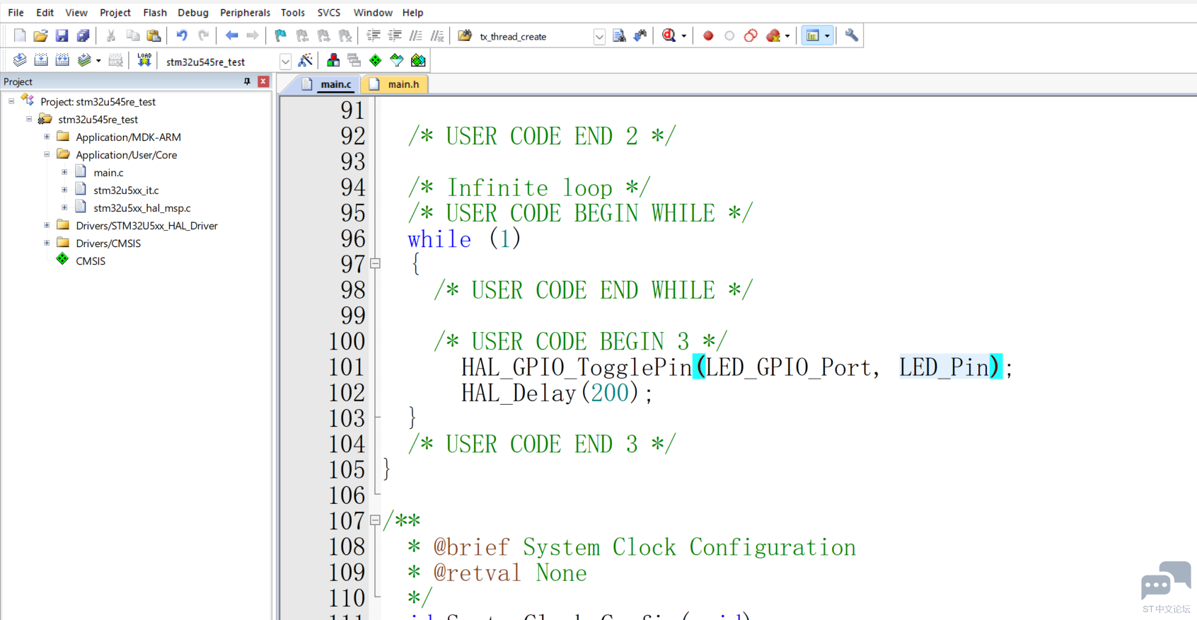

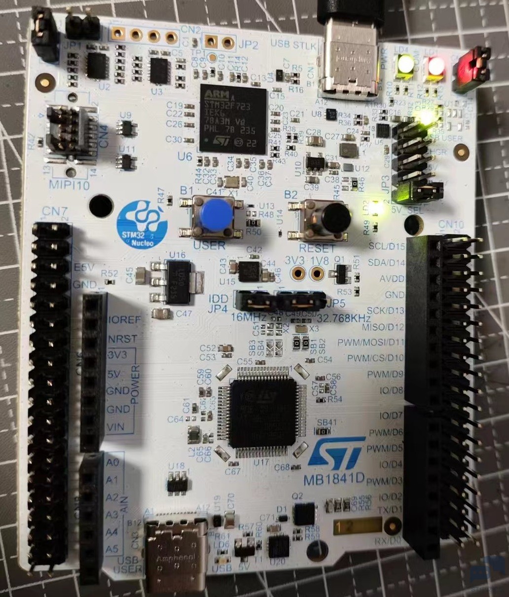

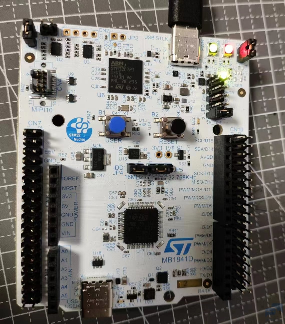

最后加入测试代码,led闪烁
效果
