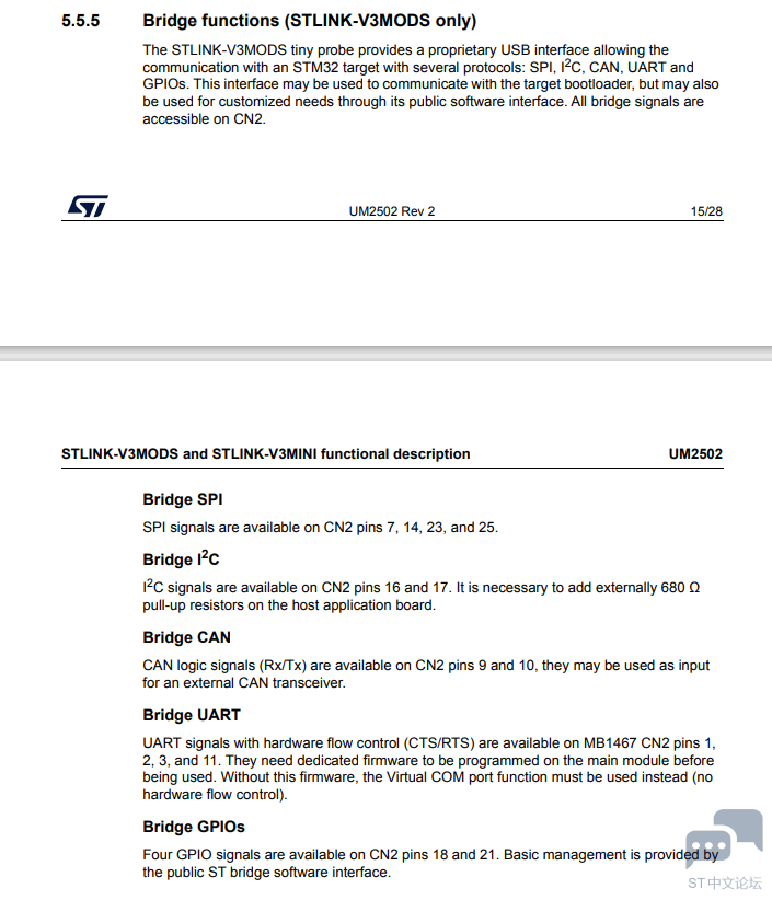

从官方的手册上,STLINK-V3MODS多路桥接功能,可以实现USB->SPI/I2C/CAN等,这个多路桥接是起什么作用的,有提到bootloader,没明白到底什么作用,还是有专门的软件进行测试。

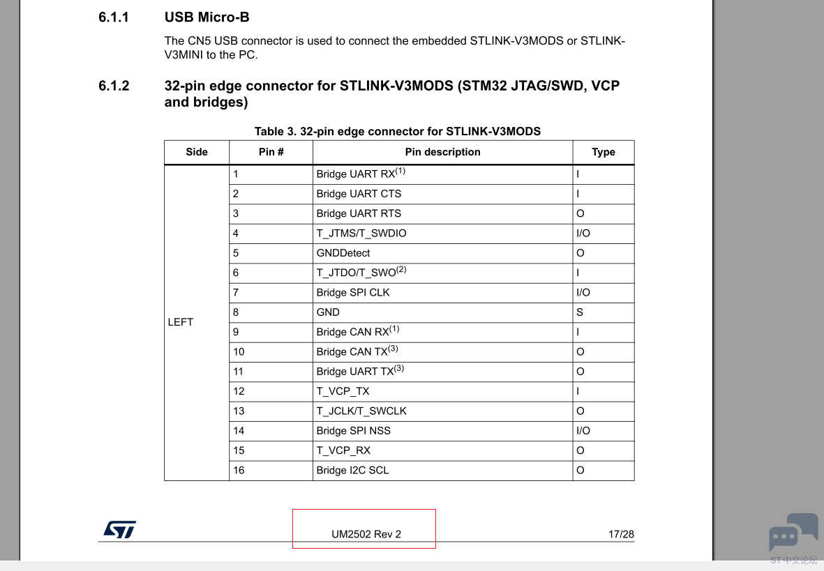

butterflyspring 最优答案 回答时间:2023-11-27 14:25:38
这个就是ST-LINK, 只不过速度更快,增加了一点功能而已,新版本。
ST-LINK 开发调试跟之前的一样,烧录和bootloader功能就是用STM32CubeProgrammer这个软件。
文档就是截图中的UM2502, 至于其他的STM32CubeProgrammer 或 Bootloader 可以官网下载对应手册。

butterflyspring 回答时间:2023-11-27 10:25:10
这个在用户手册上有说明。
用STM32CUBEPROGRAMMER 的软件连接,就可以实现对STM32的bootloader的功能应用。
不需要用户自己再做个转接板了。
