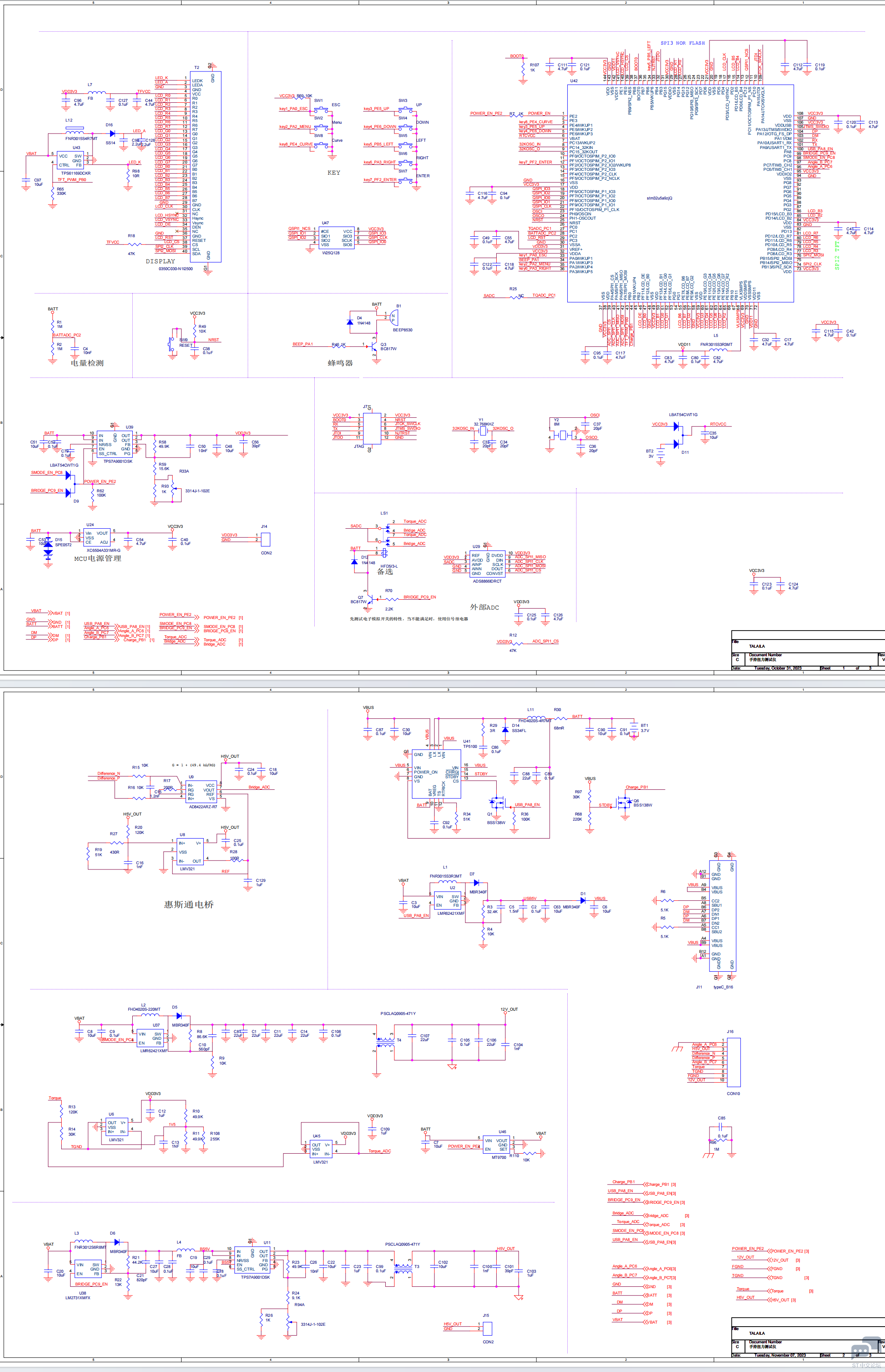

1. 硬件方面:楼主用的是官方的评估板还是自己设计的,如果是自己的板子可以传上原理图,小伙伴们帮你看看是不是硬件有什么异常。
2.软件方面: 楼主烧录的是什么功能的软件或者要实现什么功能。 如果测试运行可以用官方的例程代码。
通常芯片没有运行进入低功耗的代码,是很容易量测出来电流的,即使没有运行程序也会有较大的电流。
这里是原理图其他的是上传失败的,我不知道咋删除
dat
感谢回复,原理图已经上传是一个PDF文件,是自己设计的原理图,然后也试过烧录官方固件,因为我只是想看MCU有没有工作嘛。但是还是没电流MCU没工作
我看了你的原理图。有问题但似乎没有足够影响你的设备运行。
1、 BOOT0 的下拉太小了。改成10K。 2、VDDSMPS推荐10uF。
现在纠结的点在于代码能烧录,但是板子不工作。能想到的问题目前有三个:
1、 SMPS工作不正常。VDD和SMPS什么时候向Vcore供电是有规则,但具体是什么规则没有研究过。但任何时候只有一个会供电。有可能烧录的时候不需要SMPS供电。但是正常运行需要。
2、晶振没有满足ST的要求。为了避免这个问题,其实可以改一下官方的程序,只使用MSI或者HSI供电。搞个点灯程序跑一下。
3、当你的芯片一工作,就进入stop模式?可能性不大。
总之先测量一下SMPS和VDD11的电压吧
另:BOOT0拉高有电流说明内置的bootloader IAP程序应该是运行了。
<br /> <br />
VLXSMPS脚只有0.9V,不正常但是就是找不到原因,boot0拉高又正常了
