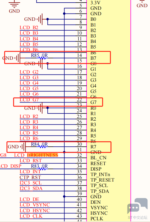

手册是建议最高位R7、B7、G7必须连接;
但是原理图只连接了G7,这样会导致什么样后果,现在是正常的颜色显示不了
求教大佬指点迷津

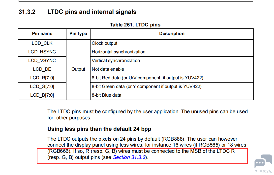

mpu.china 最优答案 回答时间:2023-12-5 15:25:35
您好,
2."最高位R7、B7、G7必须连接",您可以这样理解,由RGB888-24bits提取RGB565-16bits需要按照如下规则提取,即分别取R、G、B的高5位、高6位、高5位。 image.png
3.R、G、B高低位对LTDC颜色显示的影响可以这样理解:
"255" = 1111 1111 此时对应的颜色为红色,若舍弃掉高位(相当于您原理图中不连接R7位),则1111 1111会变为0111 1111 = “127”,此时颜色会明显发生改变。 image.png
若舍弃低位,如1111 1111变为1111 1110 = “254”,此时颜色不会明显发生改变。
image.png 综上,对于LTDC的硬件设计,R、G、B的高位都是必须连接的,否则会对显色产生严重影响。

<br /> <br />
原理图是有点问题的,本人已经飞线了,目前背景色可以正常显示红绿蓝

星海灿烂 回答时间:2023-12-5 16:59:32
<br /> <br />
明白了,多谢大佬,目前在硬件上通过飞线连接了RGB的最高位
