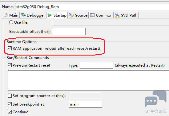

使用eclipse+jlink下载到flash中调试stm32g0已经可以,现在想把代码放到RAM中调试,改了3个地方,但失败了,请问有研究过的小伙伴吗?网上资料都查不到 1、定义VECT_TAB_SRAM宏定义 2、修改脚本文件,代码都映射到RAM中 3、修改Debug配置选项 如果只把某个函数定义到RAM中运行该怎么改?

谢谢管管,这是实现某个函数放到sram里,我已经解决了。
