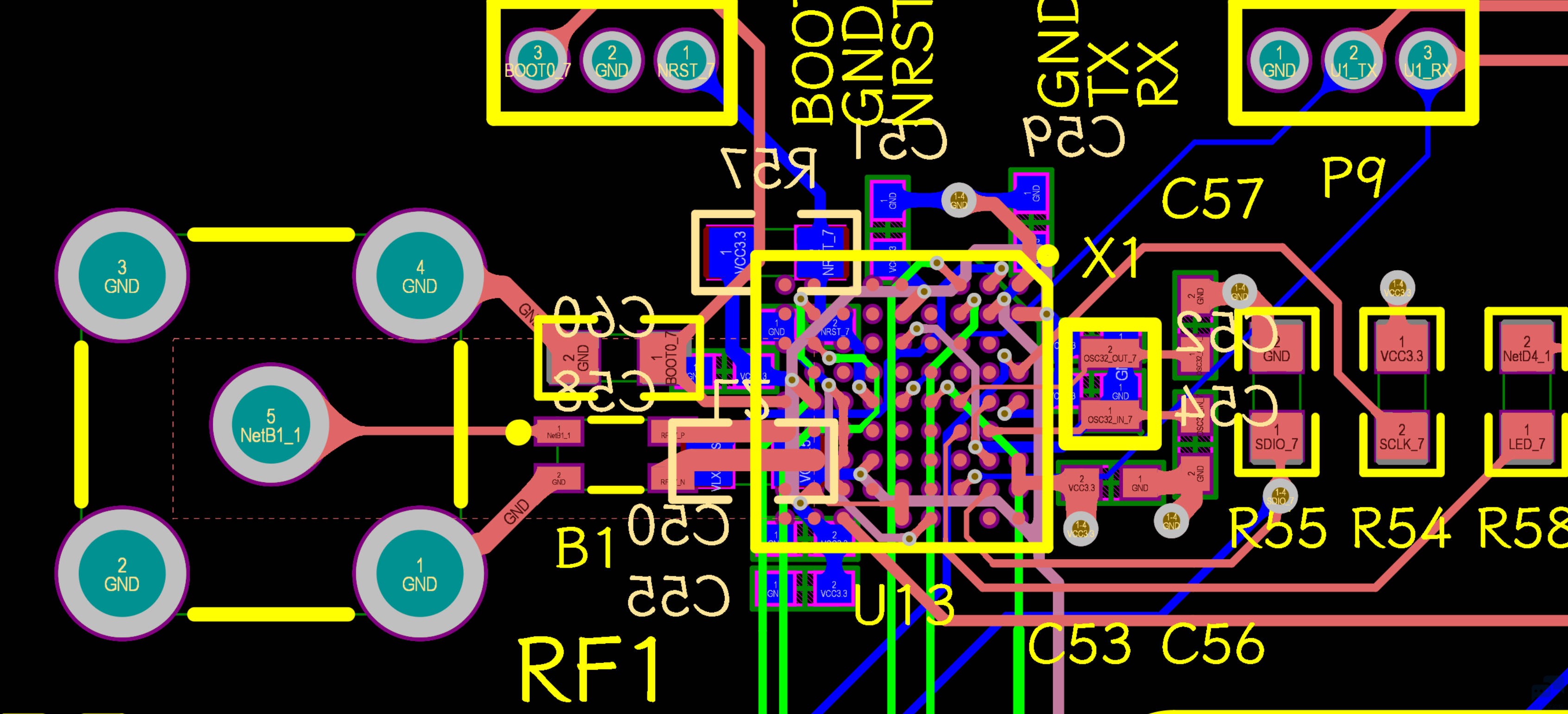

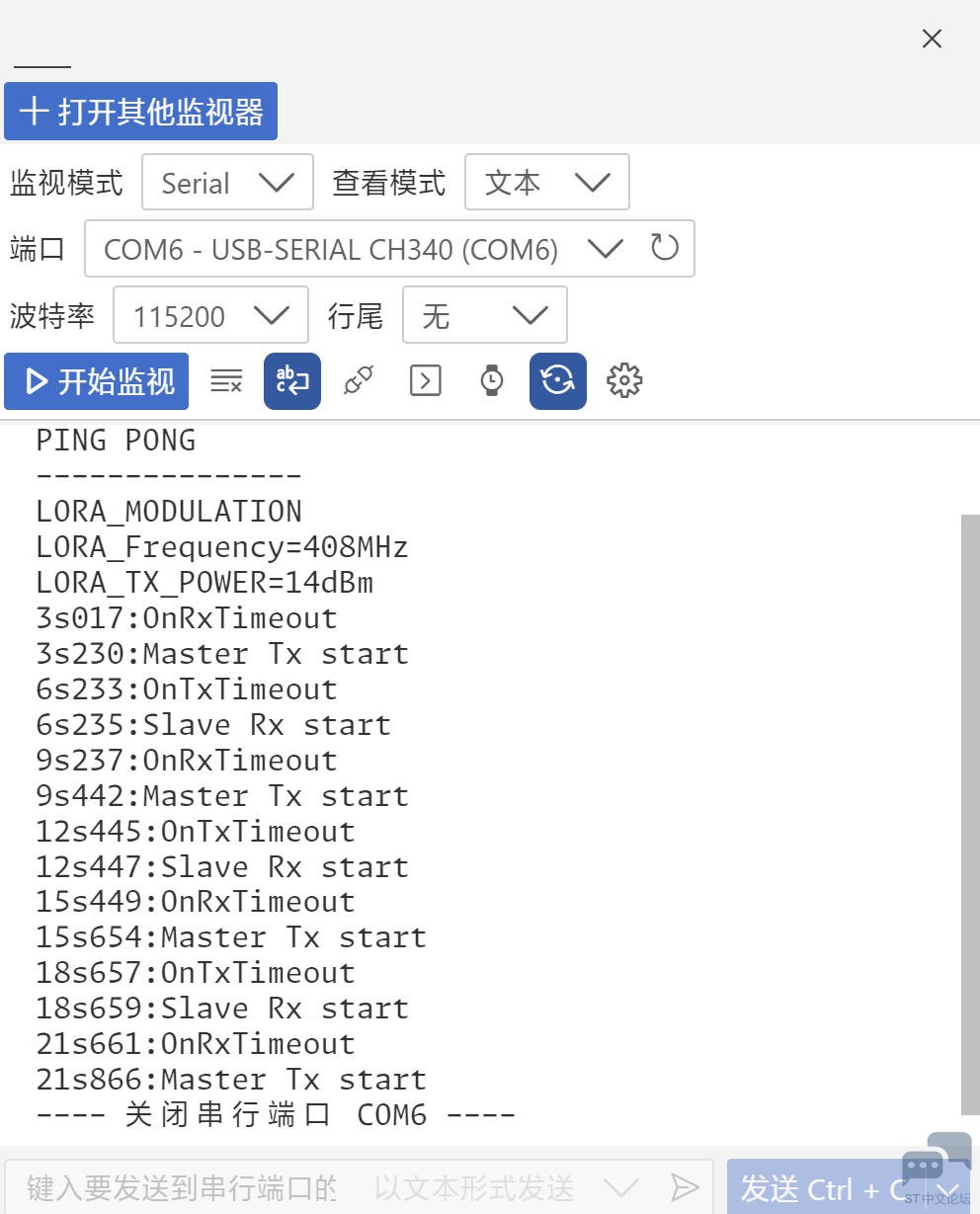

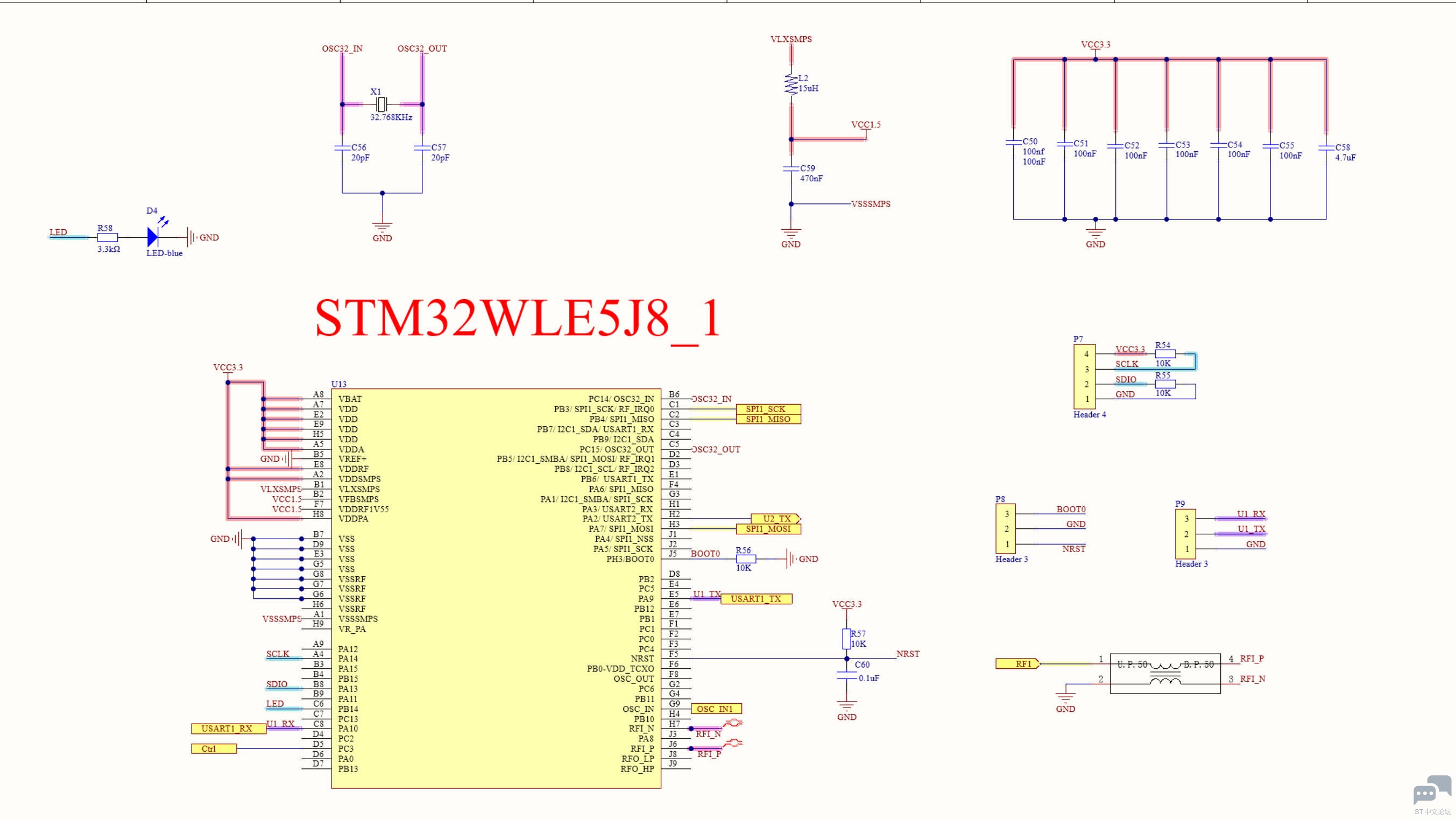

我设计了一个用于lora通信项目的lora接收板,使用的STM32WLE5J8I6,此前也设计过这款芯片的最小系统板,能跑通官方subghz-pingpong通信例程。这次的新板子移植pingpong例程后,例程正常运行,但是没有接收到信号。我是用sma线缆连接他的sma口输入lora信号的,保证了信号确实输入,但串口log显示接收超时,没有接收到信号。这一次的芯片外围电路相比于之前能正常使用的板子,主要区别也就是RFP_LP,RFP_HP,VR_PA没有引出,因为不打算发射,仅作接收lora信号。现在认为代码没有问题,不知道为什么无法接收lora信号,难道是没有接发射引脚导致的吗,请教各位大佬!下面是原理图,PCB图(隐藏了铺铜)和运行pingpong例程的串口信息。信号从SMA接口进来经过巴伦就进wl芯片了。

天线估计是有问题
