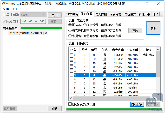

       在“WiMi-net无线自组网管理平台”软件的“信道部署”页面点击“自动搜索”就可以搜索电磁波噪声,观察本底噪声(包括平均底噪和极大底噪)。一般在无干扰环境中,平均底噪数值在-105dBm附近,极大底噪不超过-95dBm。如果这个数值,比无干扰情况下,高出10dBm就说明附近有比较强的干扰。
       如果第三方设备电磁波干扰排除后, 搜索出数值后,先选择“平均底噪”最小的,“平均底噪”越小的外界干扰越少,如果挑选出的最小“平均底噪”相同,那么就选择“最大底噪”最小的,“最大底噪”越小的外界干扰越少。尽量按照这种方式选择无线产品的工作信道,避免外界信号的干扰。如下图无线主站0XB9C2,选择平均底噪最小的“-111dBm”就是“0”频带的“4”信道是最优信道。
       这种查找的办法,具有通用性,只要有无线发射行为,都可以检测出来,与电磁波的频率和信号格式均无关。
