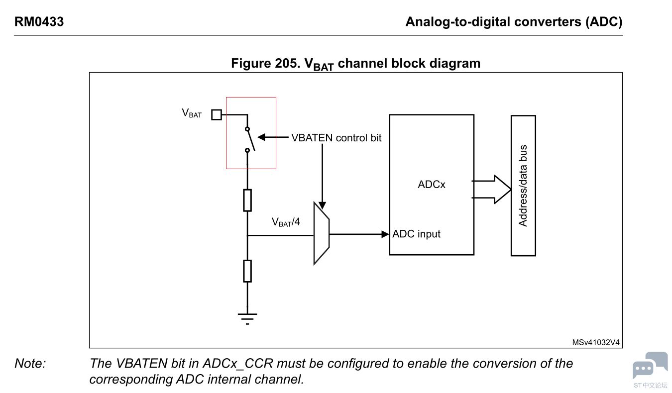

内部通道测得的实际上VBAT脚真实电压的1/3,根据ADC结果求得结果要乘以3才能还原原始值。

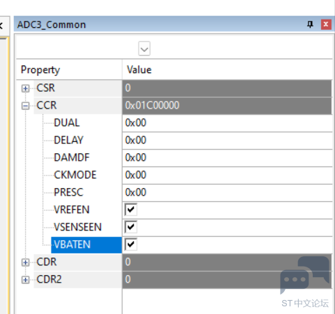

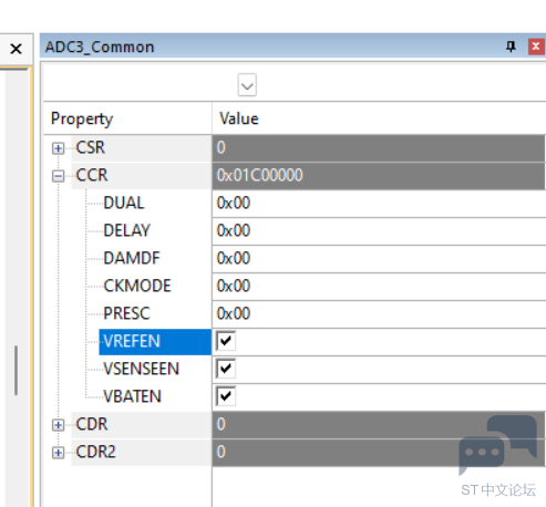

这个开关设了
有没有用过的朋友,指点一下。
