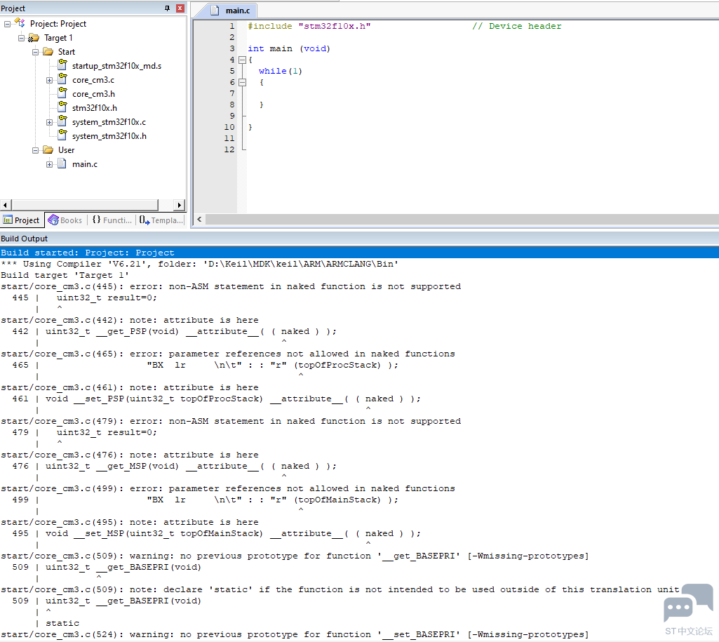

各位大佬,我刚开始学习STM32,从KEIL官网上下载了软件安装后,无法离线导入PACK包,在线下载安装的。后从B站上学习江协科技STM32视频课程,做第一个空程序,编译出错,求大佬解惑是什么原因导致的,是我程序包下载的不对?还是其他原因呢?QQ图片20240304145723.png

编译器选arm5,std库对arm6没有支持。建议使用hal库
感谢,已经解决了
