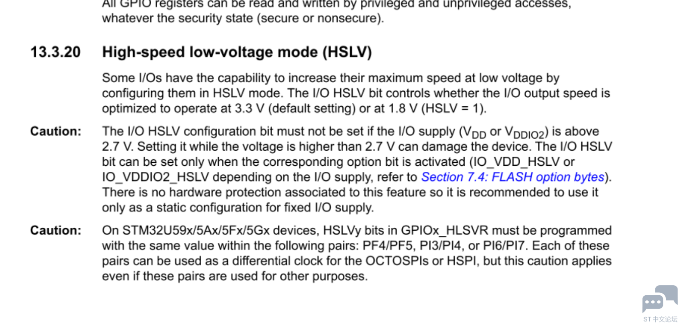

IO 的工作电压是否是1.8V ?
如果是,需要打开 HSLV。
如果超过2.7V 则不能打开。

DX_STM 回答时间:2024-3-8 12:25:46
butterflyspring 发表于 2024-3-8 09:54
IO 的工作电压是否是1.8V ?
如果是,需要打开 HSLV。
如果超过2.7V 则不能打开。
确实是这边的问题,谢谢!

MCU的供电是1.8V导致IO电压是1.8也能通过HSLV进行升压吗
butterflyspring 回答时间:7 天前
不行的。参考上面的截图,HSLV 是高速低压模式,也就是在1.8v 下,提高速度的驱动方式。
不是升压,是提高上升下降的驱动能力。
