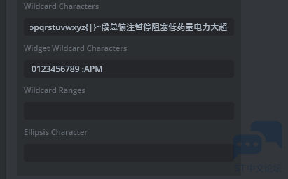

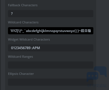

在通配符加了几个中文字符,第一次能正常显示,第二次更新内容还是显示上一次的内容。想要再次更新中文内容需要显示一次长度超过中文内容的英文字符后才能再次跟新为中文。

显示方法:touchgfx::Unicode::fromUTF8((const uint8_t *)str, textArea1Buffer, TEXTAREA1_SIZE);
textArea1.invalidate();
我第一次显示“你好”,第二次改为“他好”。刷新出来的还是“你好”。
想要刷新为“他好”,就要先把“ ”显示一遍,然后在刷新“他好”就能显示成功。
