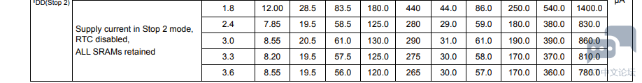

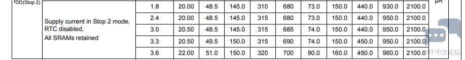

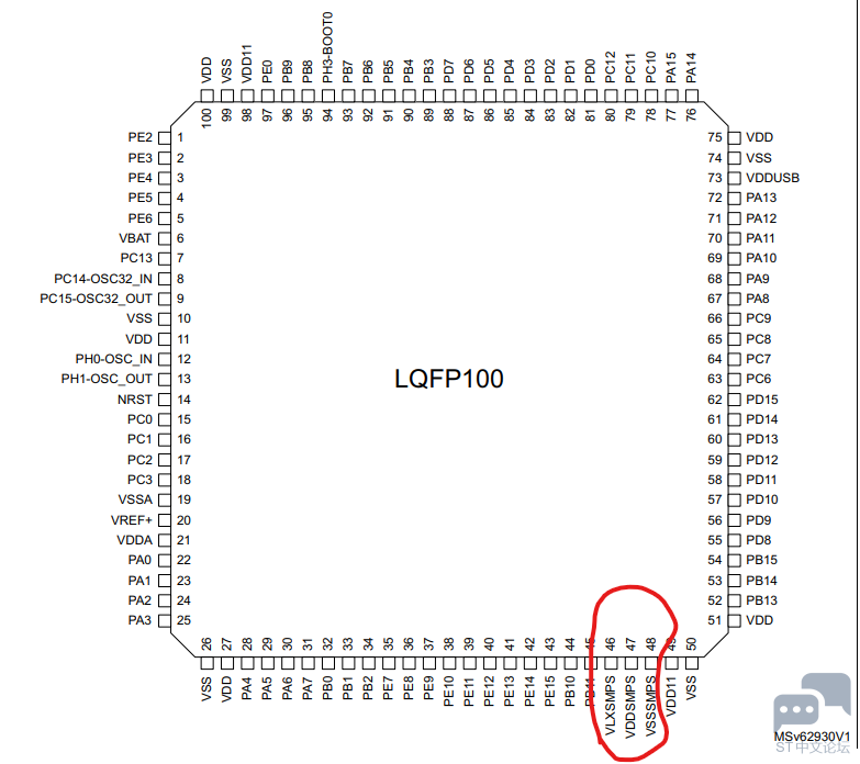

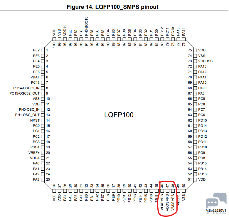

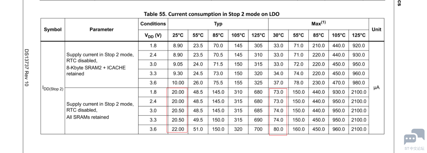

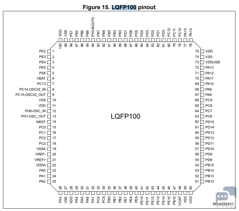

想了解下STM32U575系列低功耗模式能耗问题。 目前看手册了解到这个系列在不同封装LQFP100_SMPS与LQFP100封装下可以达到的最低功耗值不一样。LQFP100_SMPS可以通过SMPS相关引脚使得功耗更低。实测LQFP100封装下使用STOP2模式关闭所有IO口,并且使用所有SRAM+RTC唤醒只能降到 20ua 左右。 想询问大佬们关于LQFP100封装能降低10ua以下吗? image.png image.png image.png image.png

手册上的参数是厂家安装规定条件验证的。
从数据表格上看,典型值就是20uA 左右,最大值更高。所以楼主测试的结果是很准确的了。
除非改变条件,才有可能降低,毕竟维持那么大RAM,耗电肯定不小的。
这也是为什么RAM要分区控制供电的原因之一。
