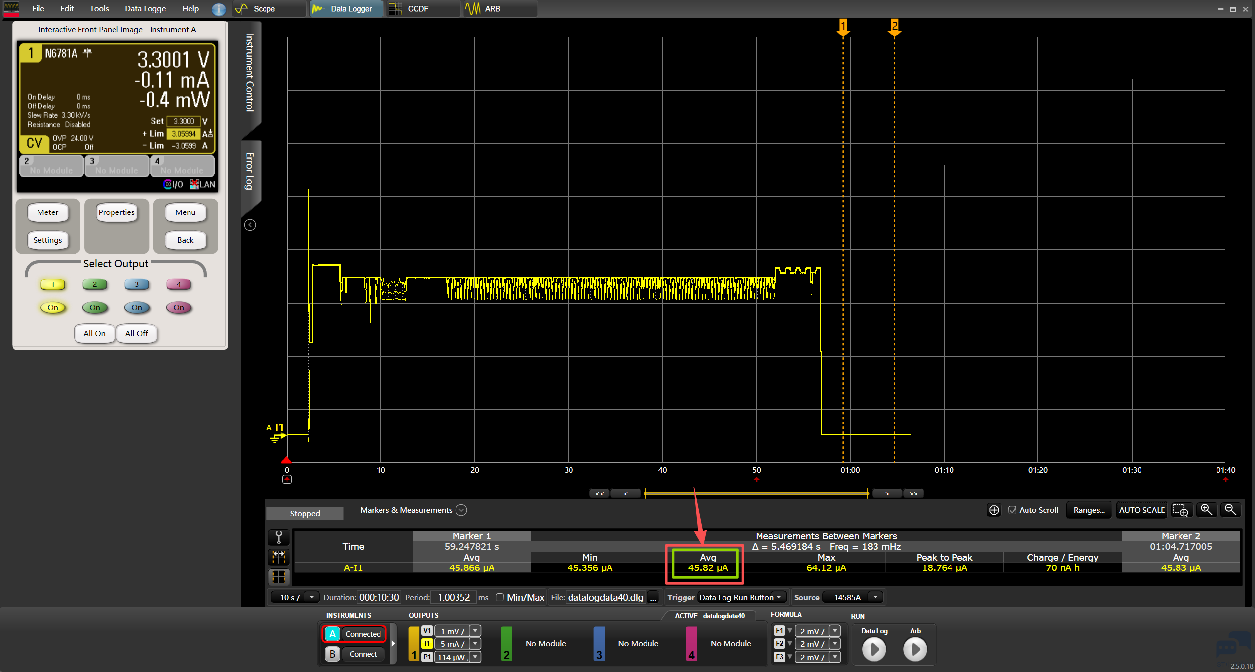

使用下面的代码进入standby模式后,休眠电流比预期大二十倍!

电流截图如下:45uA!!,但是使用同样的代码,之前有时候却可以到2uA左右,请问这是什么原因呢?休眠被降级?为什么呢?(使用freertos)

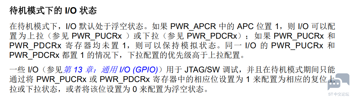

祺祺祺祺祺有此理 回答时间:2026-1-16 11:03:20
<br /> <br />
但是默认不配置的情况下,不是应该是浮空吗?

butterflyspring 回答时间:2026-1-16 14:57:51
祺祺祺祺祺有此理 发表于 2026-1-16 11:03
[md]![image.png](data/attachment/forum/202601/16/110301q7ucwdmzrqutrjw8.png?imageMogr2/auto-orient ...
从IO结构上看,浮空输入状态下有个施密特触发器。
可以改成模拟输入试试有没有效果。
