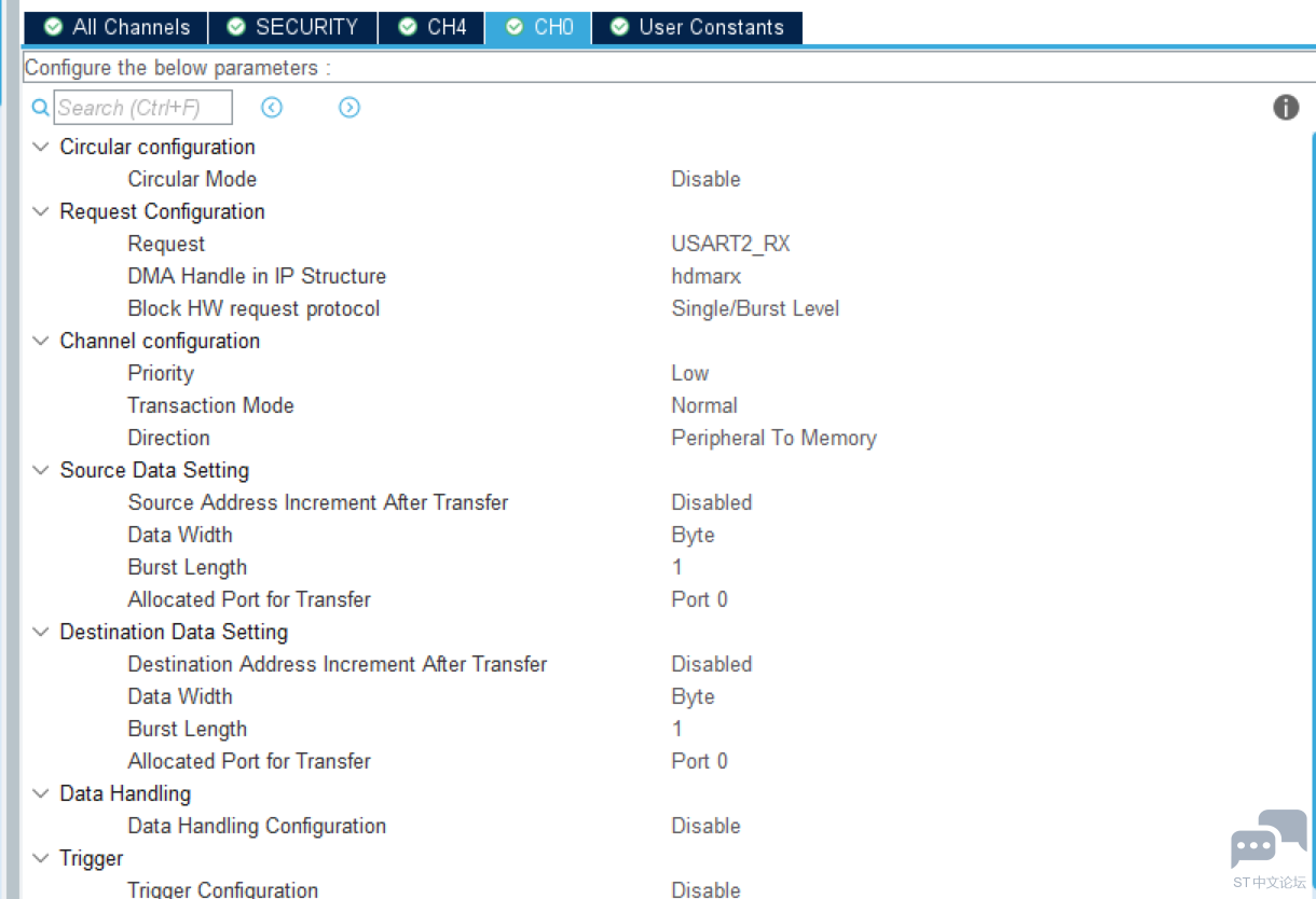

STM32u575 USART 用GPDMA接收,DMA中断,usart 中断正常来,ROR数据正确,接收缓冲却不变
simonlkoo 提问时间:2026-3-8 20:15 / 未解决

打印信息看DMA中断进去了,IDLE中断进去了,ROR是正确的,loop_RX却维持初始化的值。
[MAIN] loop_RX addr=0x20000029[GPDMA1_Channel0] DMA done, CNDTR=0, CSAR=0x40004424, CDAR=0x20000029, CTR1=0x00000000[MAIN] TX: B4, RX: 0F[USART2] IDLE, DMA CNDTR=0, RX=0F, RDR=B5[MAIN] loop_RX addr=0x20000029[GPDMA1_Channel0] DMA done, CNDTR=0, CSAR=0x40004424, CDAR=0x20000029, CTR1=0x00000000[MAIN] TX: B5, RX: 0F[USART2] IDLE, DMA CNDTR=0, RX=0F, RDR=B6[MAIN] loop_RX addr=0x20000029[GPDMA1_Channel0] DMA done, CNDTR=0, CSAR=0x40004424, CDAR=0x20000029, CTR1=0x00000000

simonlkoo 回答时间:2026-3-9 23:00:56
问题出在了 MX_GTZC_Init();因为使用MX的时候用了memory tool,自动配置了这个加密的初始化,导致了这个问题😕
我本来是正常要获取传感器数据的,但是一直失败,开始怀疑是RTOS干扰了,所以才在RTOS之前加了这段测试😕 感谢回复!!

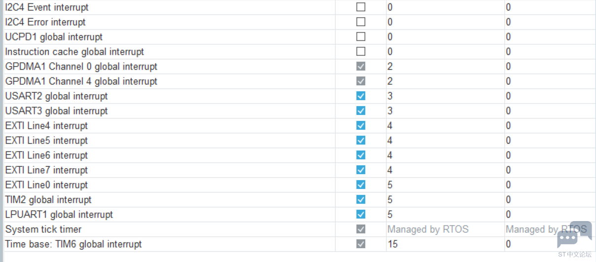

补充中断优先级
