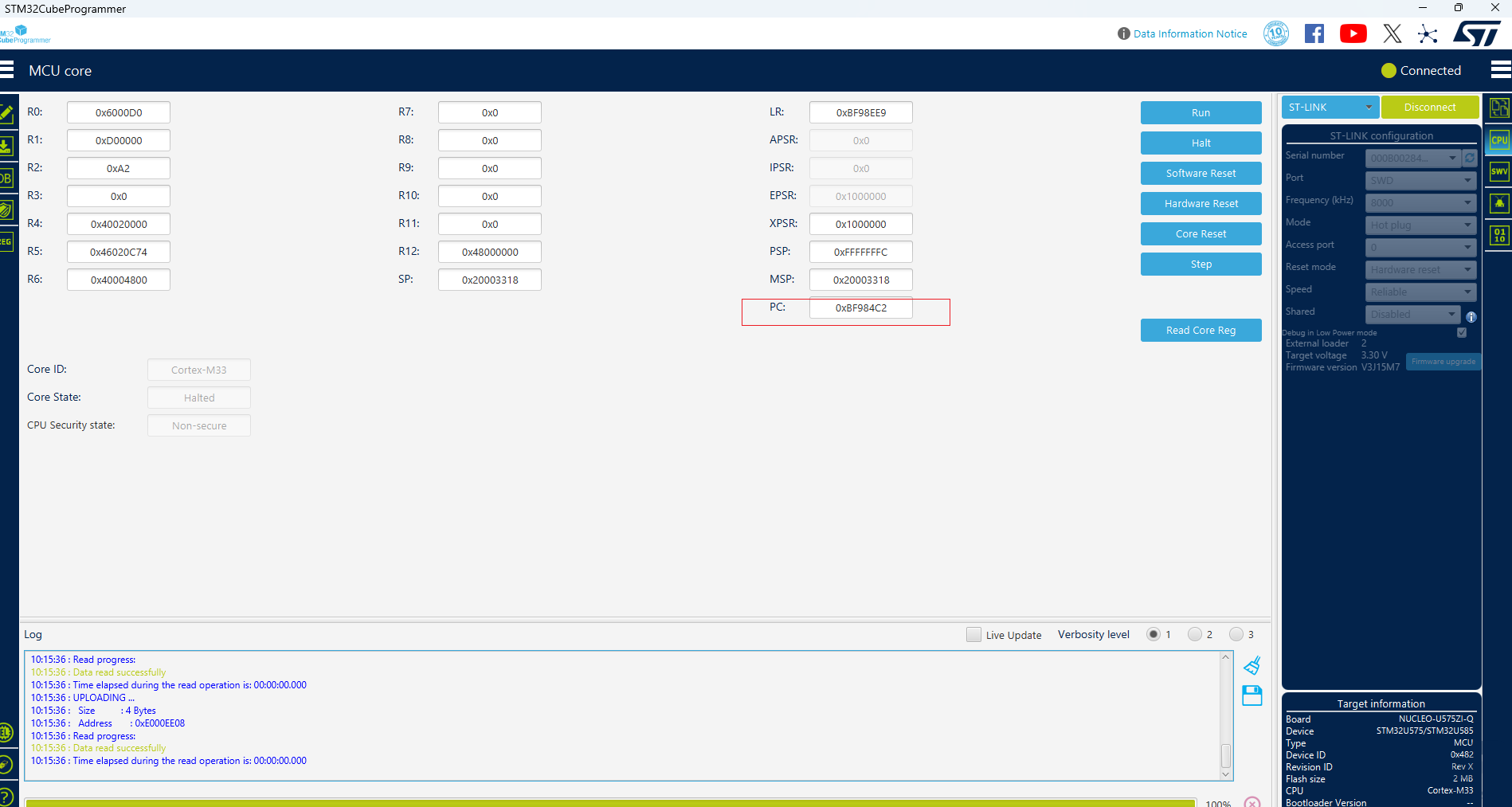

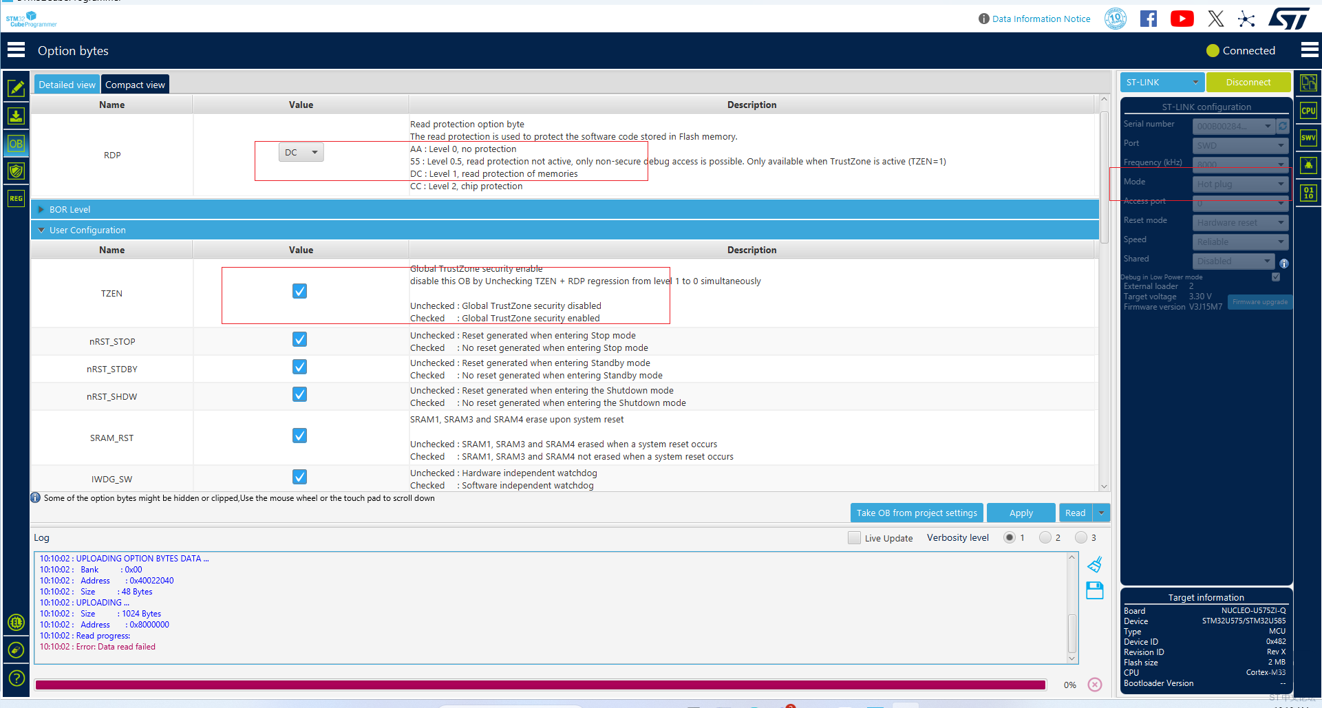

拉高boot 引脚,然后复位使得芯片进入bootloder , 避免执行安全代码。
然后配置 STM32 Cube Programmer 为 Hot Plug 模式去连接。

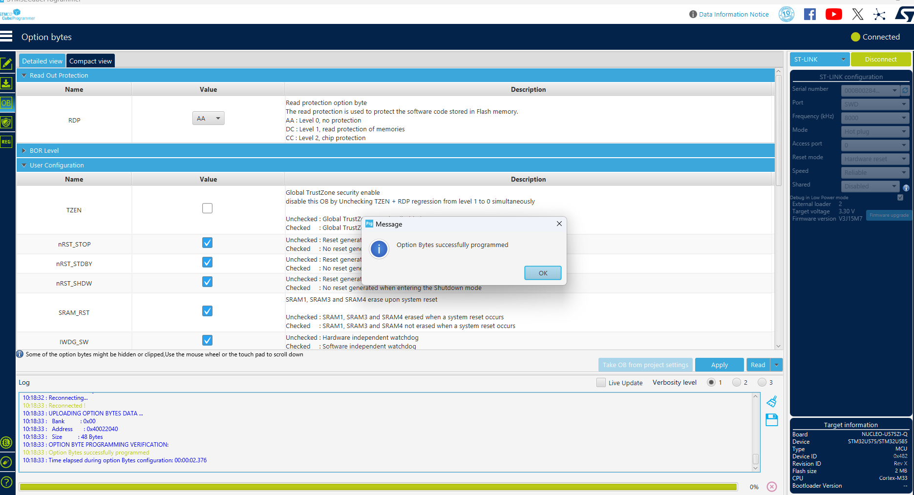

最后将 TZEN1 和 RDP 改为 LEVEL 0.

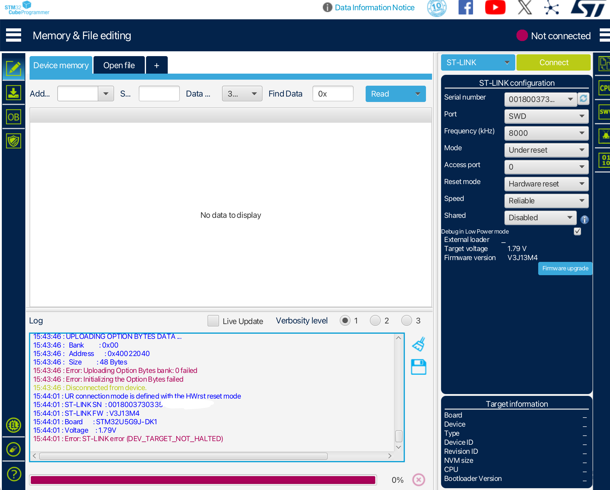

现在把DK1的boot0开关拨在1的位置, 重复你描述的步骤. 还是错误. 连接不上.
