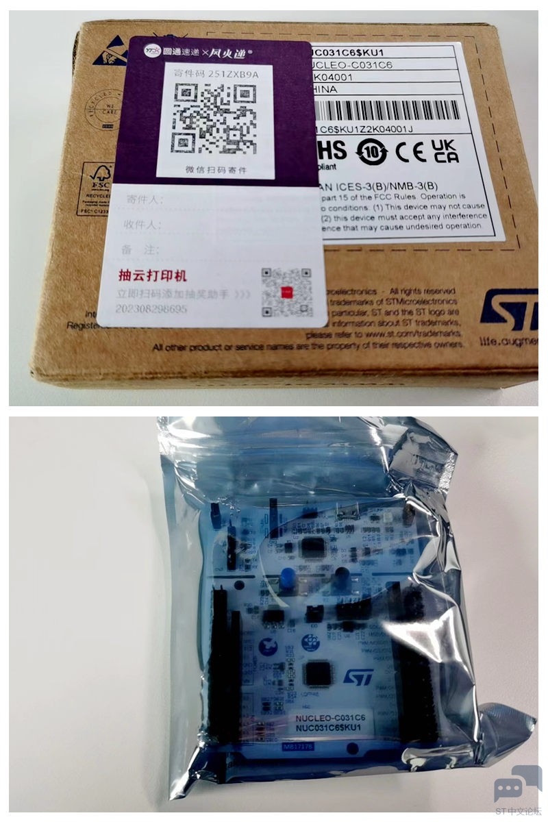

一、开箱
这次真的开箱,不像传统包装方式,使用的是环保纸盒+自封防静电袋方式包装。
NUCLEO-C031C6基板

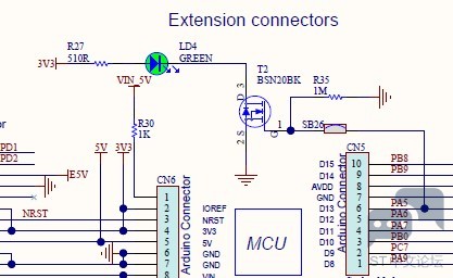

型号:MB1717B,电路原理图
接口:板上自带ST-LINK V2.1,MicroUSB接口
板上资源:一个按钮接PC13,一个LED灯接PA5
MCU:STM32C031C6T6U,48Mhz,12kSram,32kFlash,带I2C,SPI,USART,I2S,12Bit-ADC。

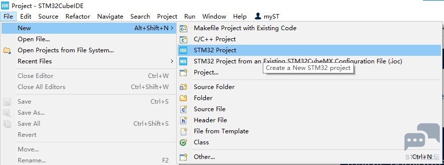

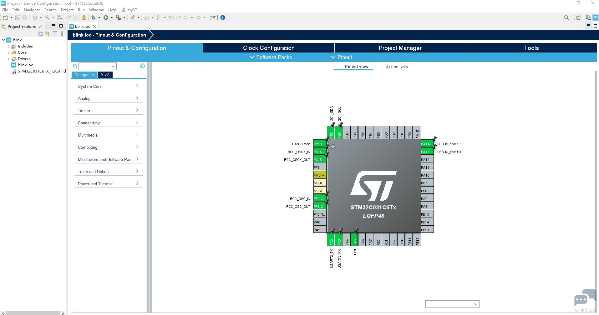

方式一、STM32CubeIDE
这是STM官方免费提供的STM32集成开发环境,是一种高级C/C++开发平台,具有STM32微控制器和微处理器的外设配置、代码生成、代码编译和调试功能,并且集成了STM32CubeMX的STM32配置与项目创建功能,以便提供一体化工具体验,并节省安装与开发时间。(下载地址)

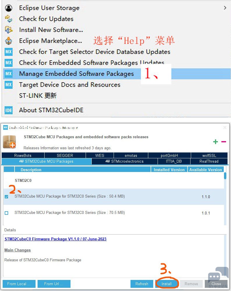

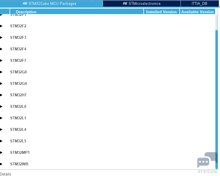

1、安装STM32CubeIDE后安装STM32C0的Pack,这一步也可以略过,如果没有安装生成代码时也会要求下载。
2、新建项目

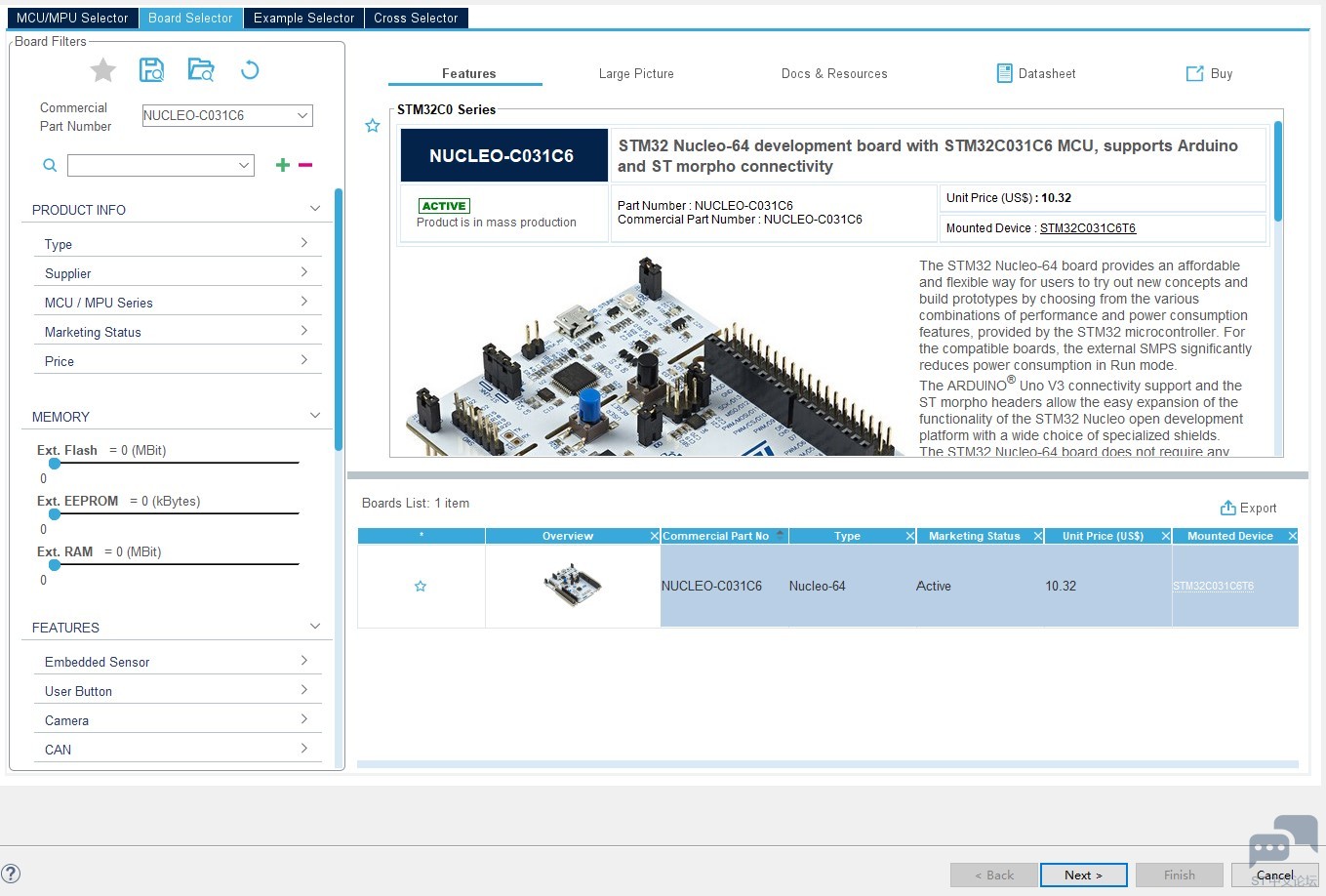

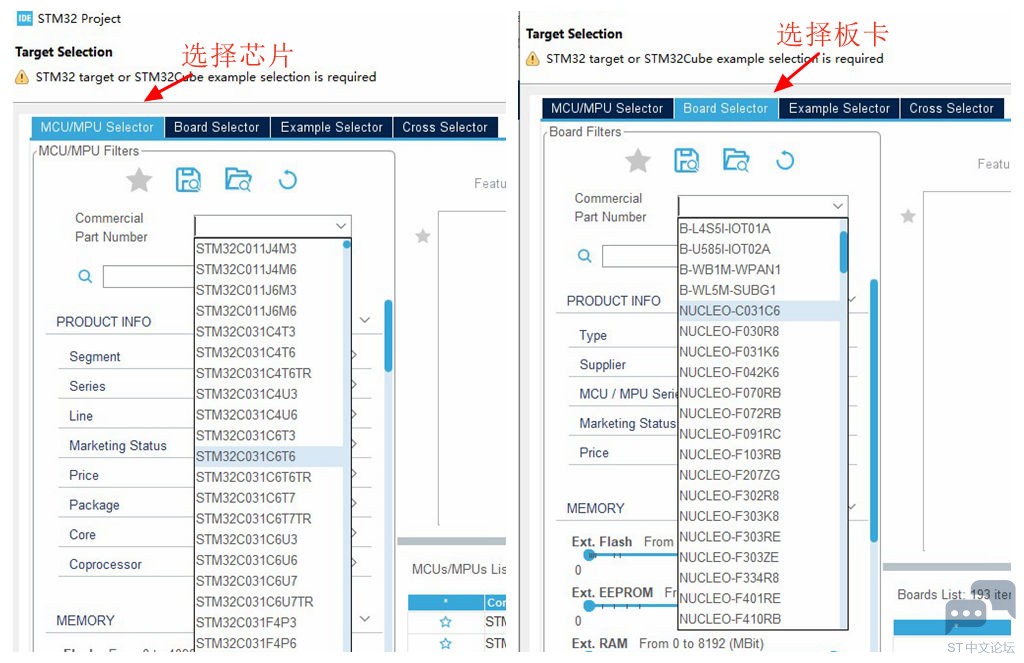

因使用的是nucleo板可以选择芯片或板卡开始配置。
注意:选择芯片时,选STM32C031C6T6与STM32C031C6T6TR都可以,区别在于有TR的为卷带包装,无的是管装或托盘包装。
我选择板卡

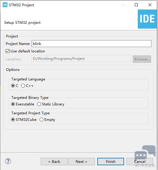

输入项目名称

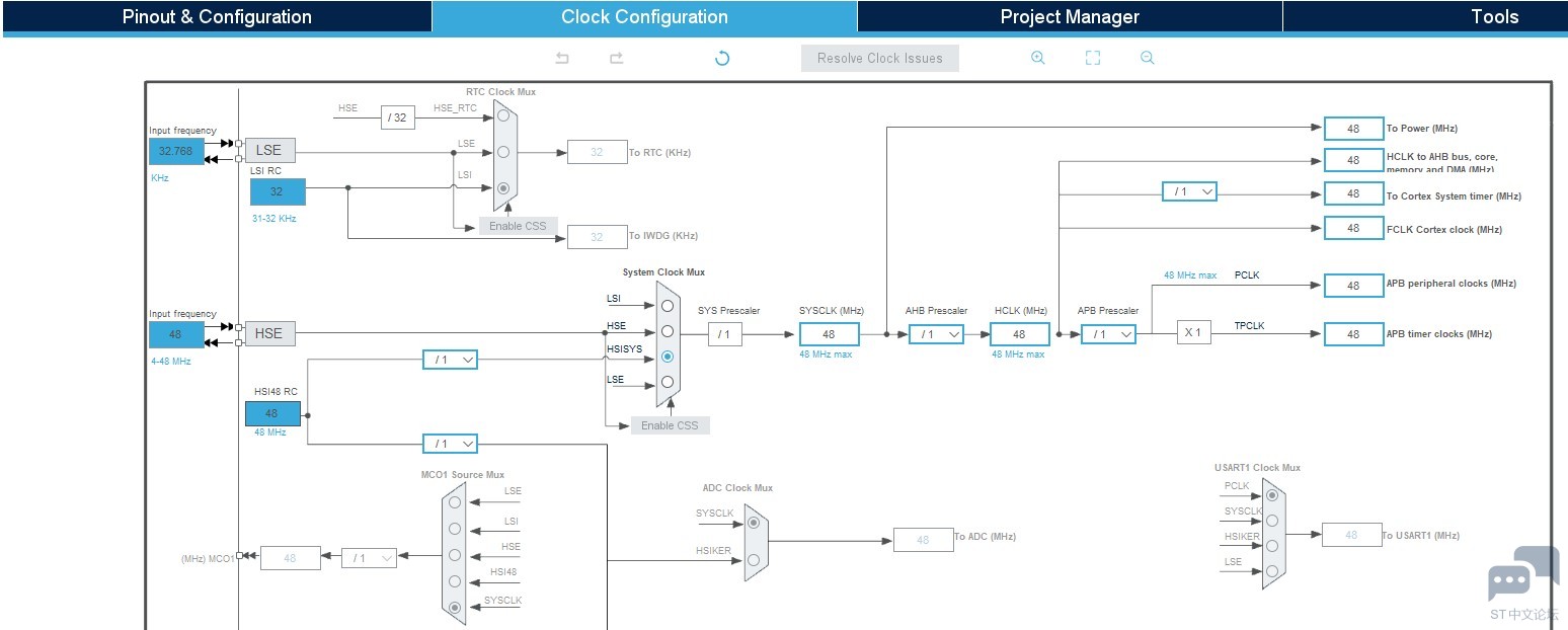

GPIO和时钟配置,因选择板卡,不需要设置直接跳过

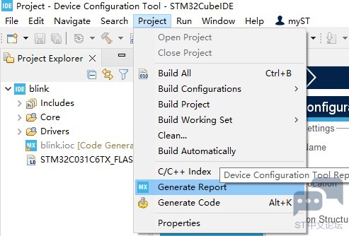

代码配置
生成代码

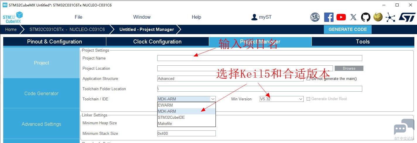

方式二、STM32CubeMX + Keil5
STM32CubeMX(下载地址)
Keil5不是免费,但面向STM32C0、STM32F0、STM32L0和STM32G0的Keil MDK免费提供(Keil下载注册地址)。Keil5的STM32packs下载方式参考这帖子:keil最新STM32pack芯片包下载教程
也可以到网盘下载:百度网盘链接:https://pan.baidu.com/s/1g0B1aPYsdYmlpmuHo_XELg :pws=6666 提取码:6666
预先安装好STM32CubeMX和Keil5

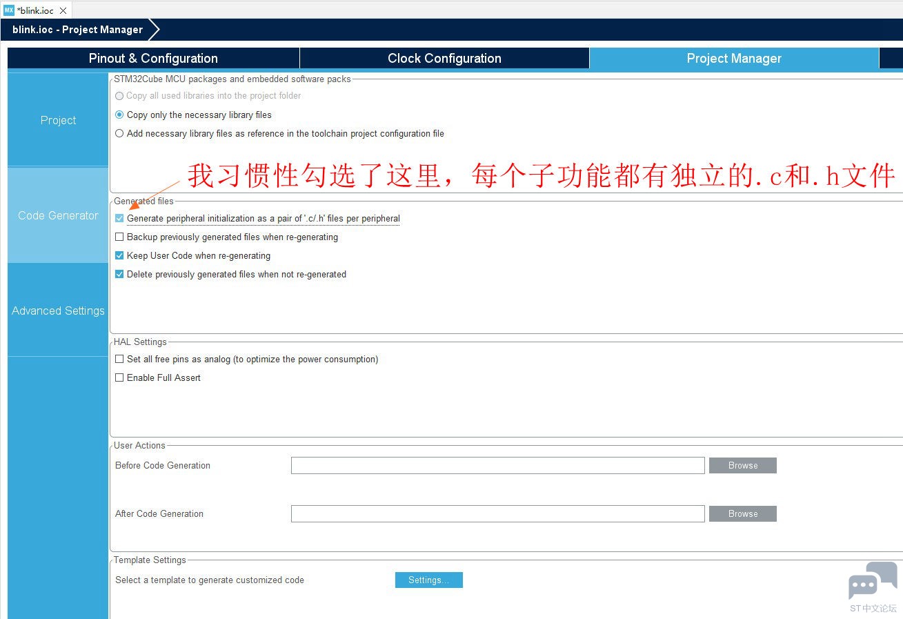

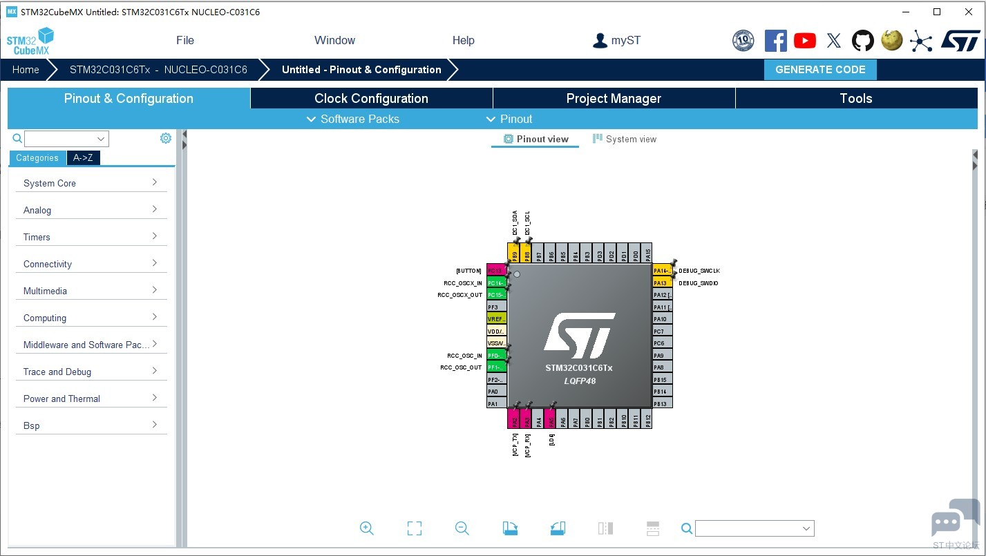

STM32CubeMX配置方式与STM32CubeIDE差不多,但还是用差异,同样选择板子,GPIO功能只做了预留,配置要重新配一下。

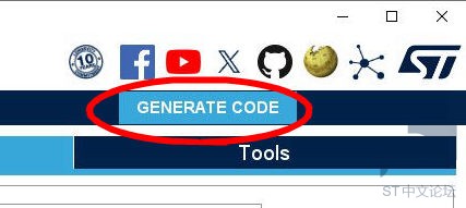

选择Generate Code生成代码
生成后选择打开项目,会自动加载keil5,如果没装stm32c0的pack,会自动转去下载安装。

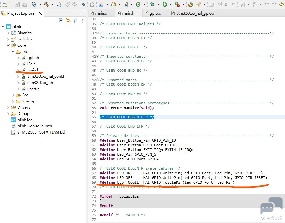

1、查看电路原理图,当PA5高电平,T2导通,LD4亮,根据这个在main.h添加预定义
define LED_ON HAL_GPIO_WritePin(Led_GPIO_Port, Led_Pin, GPIO_PIN_SET)
define LED_OFF HAL_GPIO_WritePin(Led_GPIO_Port, Led_Pin, GPIO_PIN_RESET)
define LED_TOGGLE HAL_GPIO_TogglePin(Led_GPIO_Port, Led_Pin)

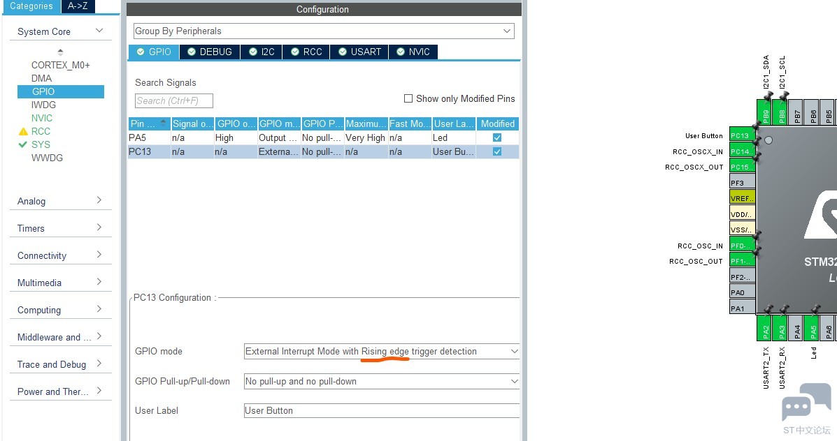

根据设置为上升沿触发中断

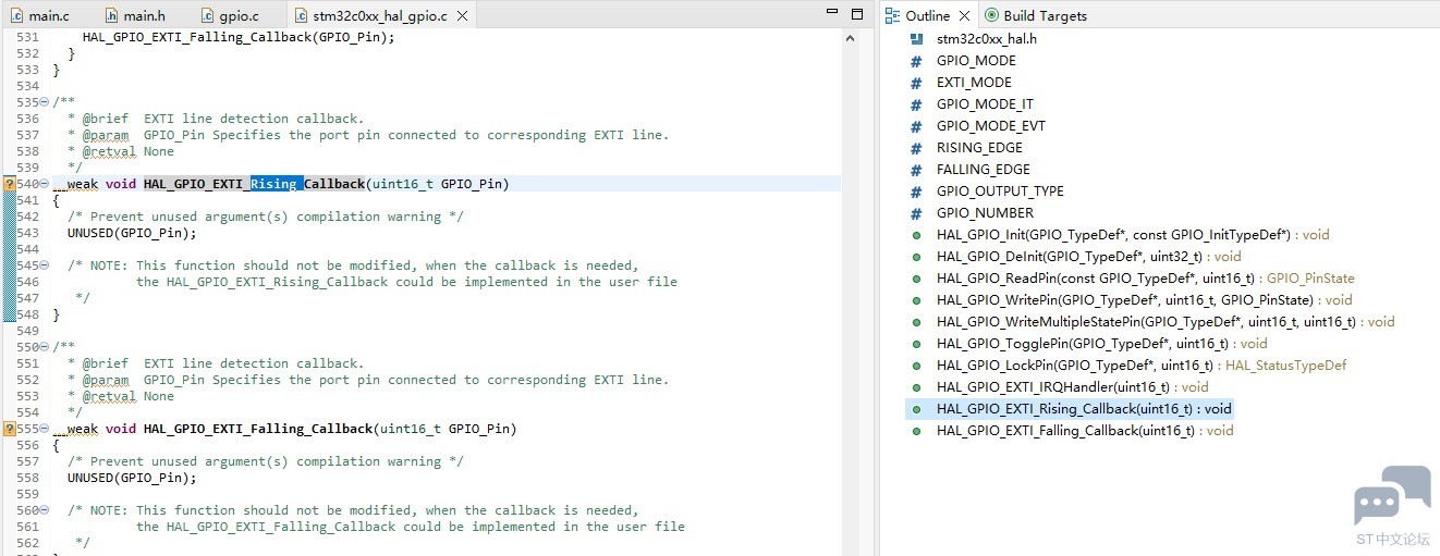

打开库文件stm32c0xx_hal.gpio.c查看回调函数的形式,编写回调函数
void HAL_GPIO_EXTI_Rising_Callback(uint16_t GPIO_Pin) { if (GPIO_Pin == User_Button_Pin) { LED_TOGGLE; } }

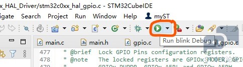

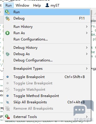

3、使用MicroUSB数据线连接板子,运行代码
或

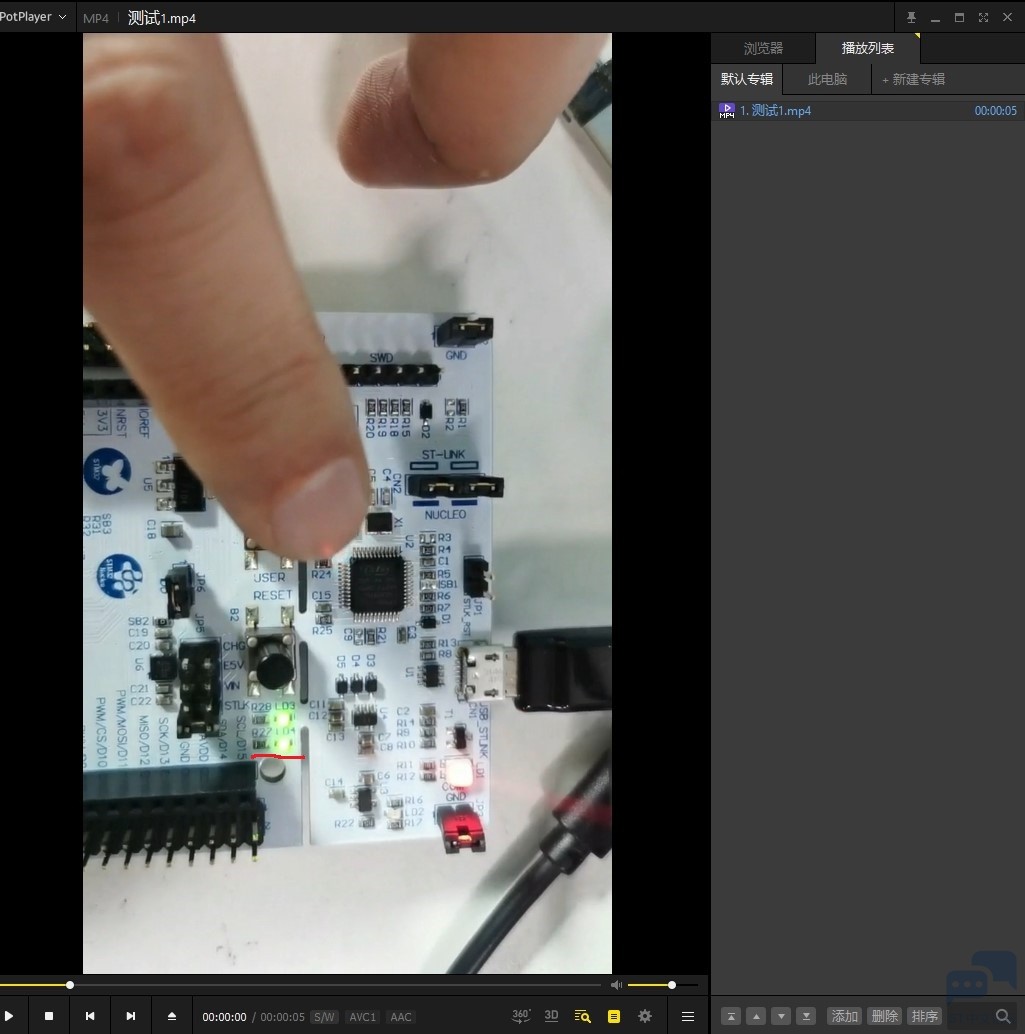

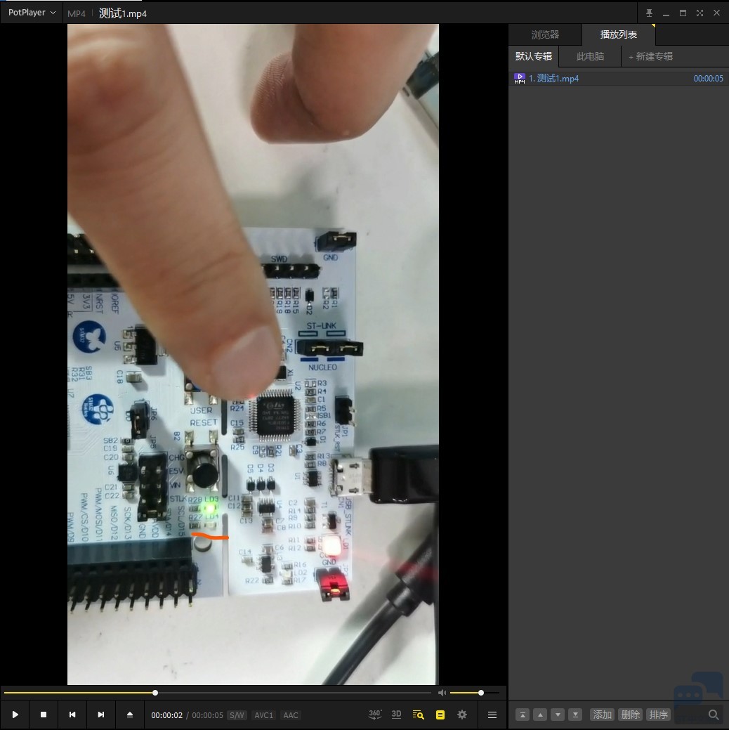

四、程序运行效果:
不会上视频,只能截屏了

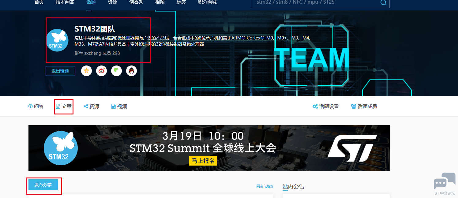

5个回答
STMCU-管管 回答时间:2024-3-8 14:08:11
发布在这个位置哈,STM32团队
网络孤客 回答时间:2024-3-8 16:23:37
STMCU-管管 发表于 2024-3-8 14:08
发布在这个位置哈,STM32团队
能帮转过去吗?

老哥,STM32CubeIDE装好了,STM32C0这个找不到咋回事
网络孤客 回答时间:2024-3-20 18:23:33
背影101 发表于 2024-3-20 08:35
老哥,STM32CubeIDE装好了,STM32C0这个找不到咋回事</p>
<p>!(data/attachment/forum/202403/20/083549cjoug ...
[md]你的IDE是什么版本?
背影101 回答时间:2024-3-22 09:45:13
网络孤客 发表于 2024-3-20 18:23
你的IDE是什么版本?
版本问题,已经解决了
