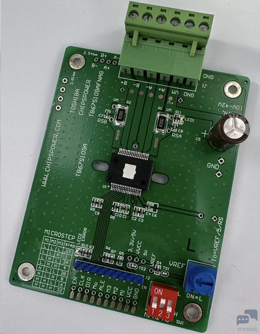

5、步进电机。

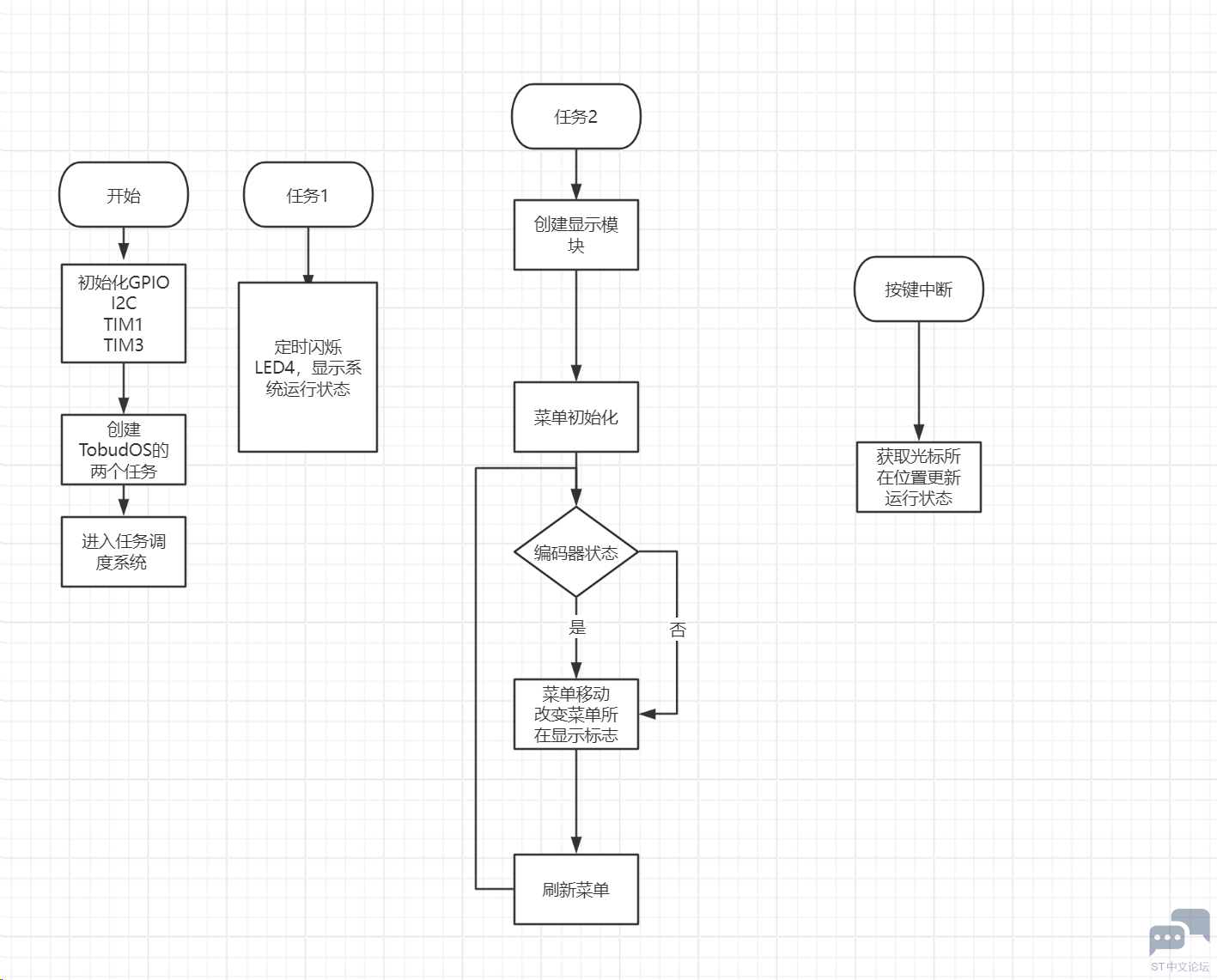

【程序流程】

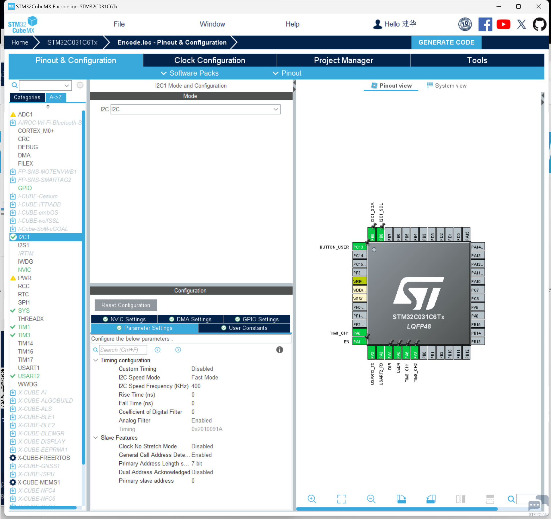

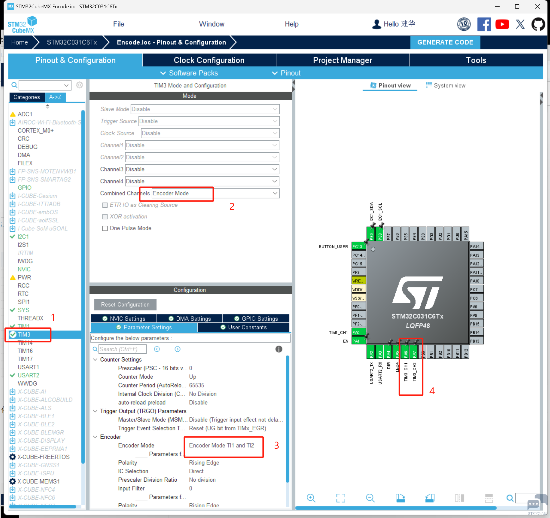

1、使用stm32cubeMAX新建工程,初始化TIM3为编码器模式,修改TIM3的通道GPIO为PA6、PA7来采集IO,采集旋转编码器的脉冲信号。

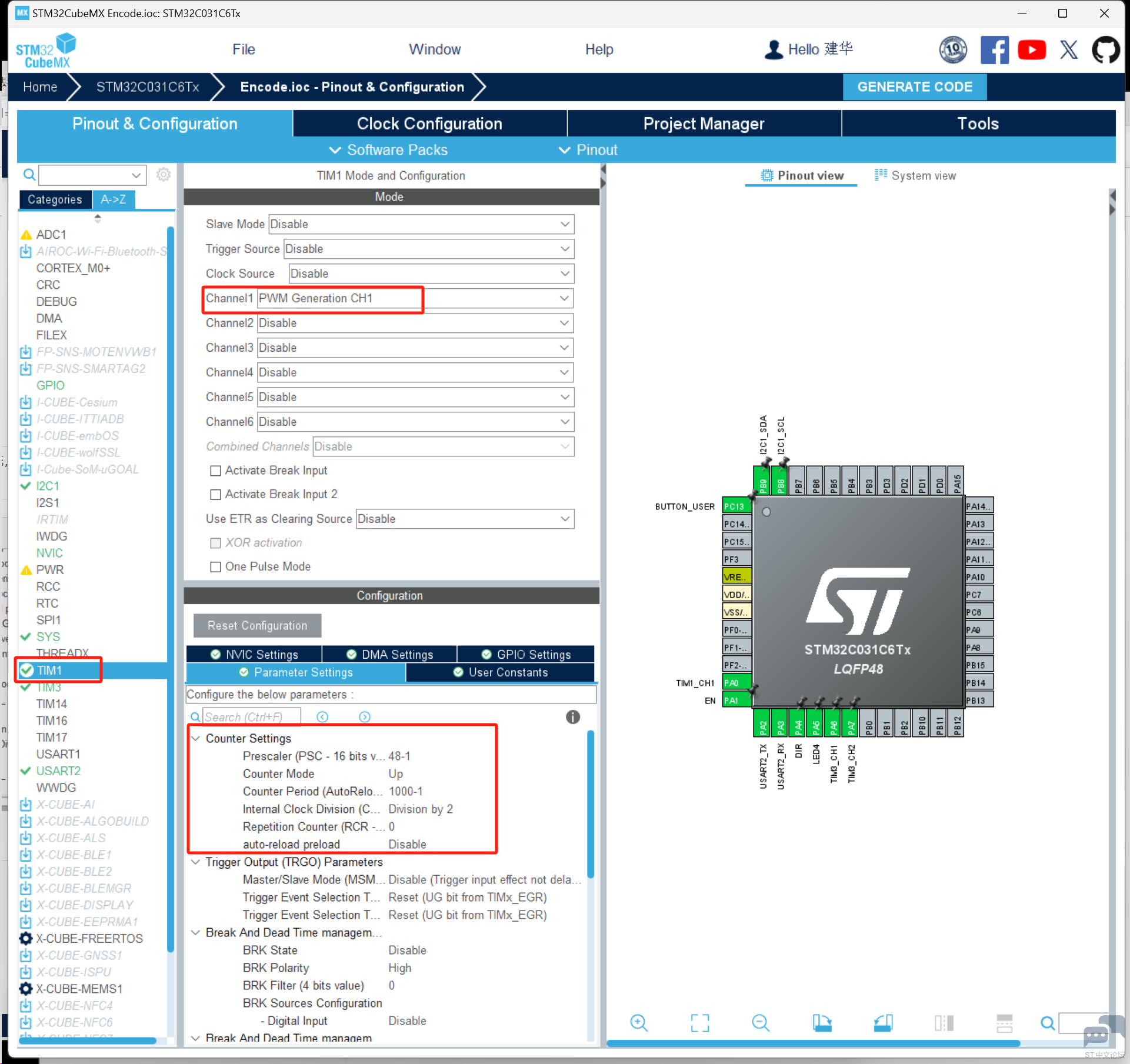

2、配置TIM1的通道1为PWM输出通首,配置分频为48-1,计数值是1000-1,即输出为1KHz的PWM波,同时设置脉冲什500输出50%的占空比。
3、同时配置I2C,配置速度为400K,IO配置为PB8、PB9。

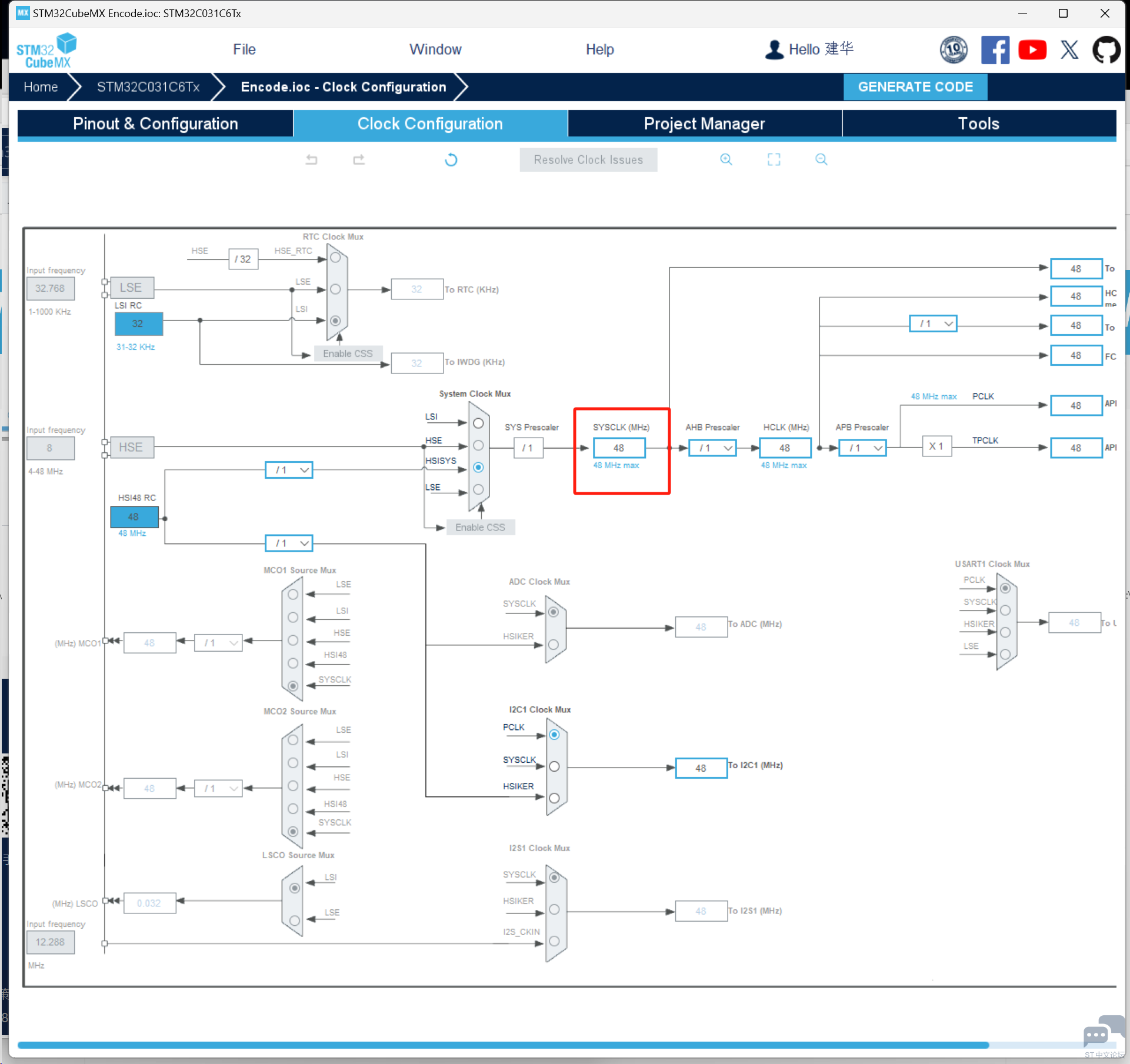

4、配置时钟,主频为48M。

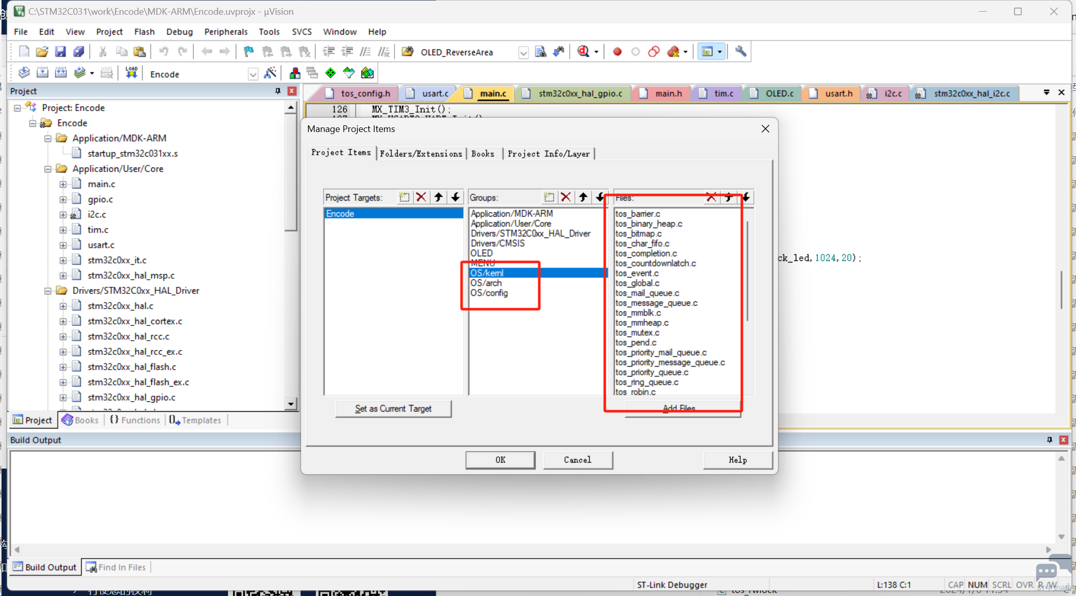

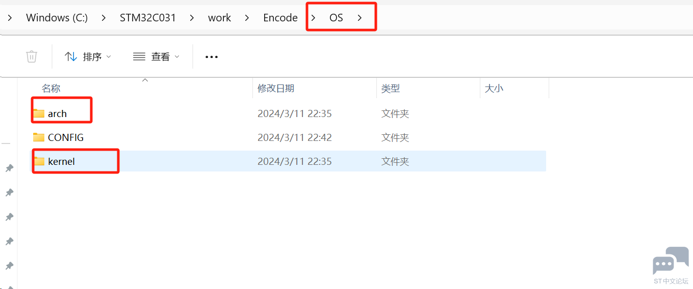

1、复制TobudOS源码的kernel、arch到生成工程的OS目录下面:
2、新建工程分组OS/kernel、OS/arch、OS/config,并把OS\kernel\core下面所有的.c添加进工程kernel工程分组。把\arm\arm-v7m\common下面的所有的.c添回进工程arch分组,把arch\arm\arm-v7m\cortex-m0+\gcc下面的port.c、port_s.S添加进工程分组arch中。
同时新建OS/config分组,添加tos_config.h,内容如下:

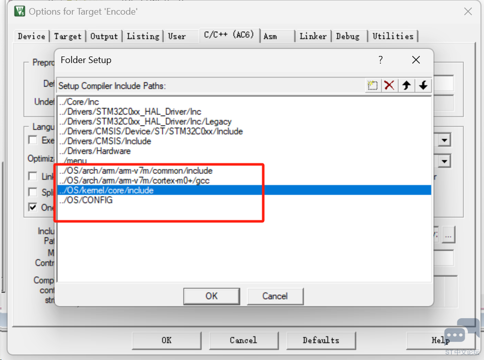

3、添加../OS/arch/arm/arm-v7m/common/include、../OS/arch/arm/arm-v7m/cortex-m0+/gcc、../OS/kernel/core/include到头文件引用。

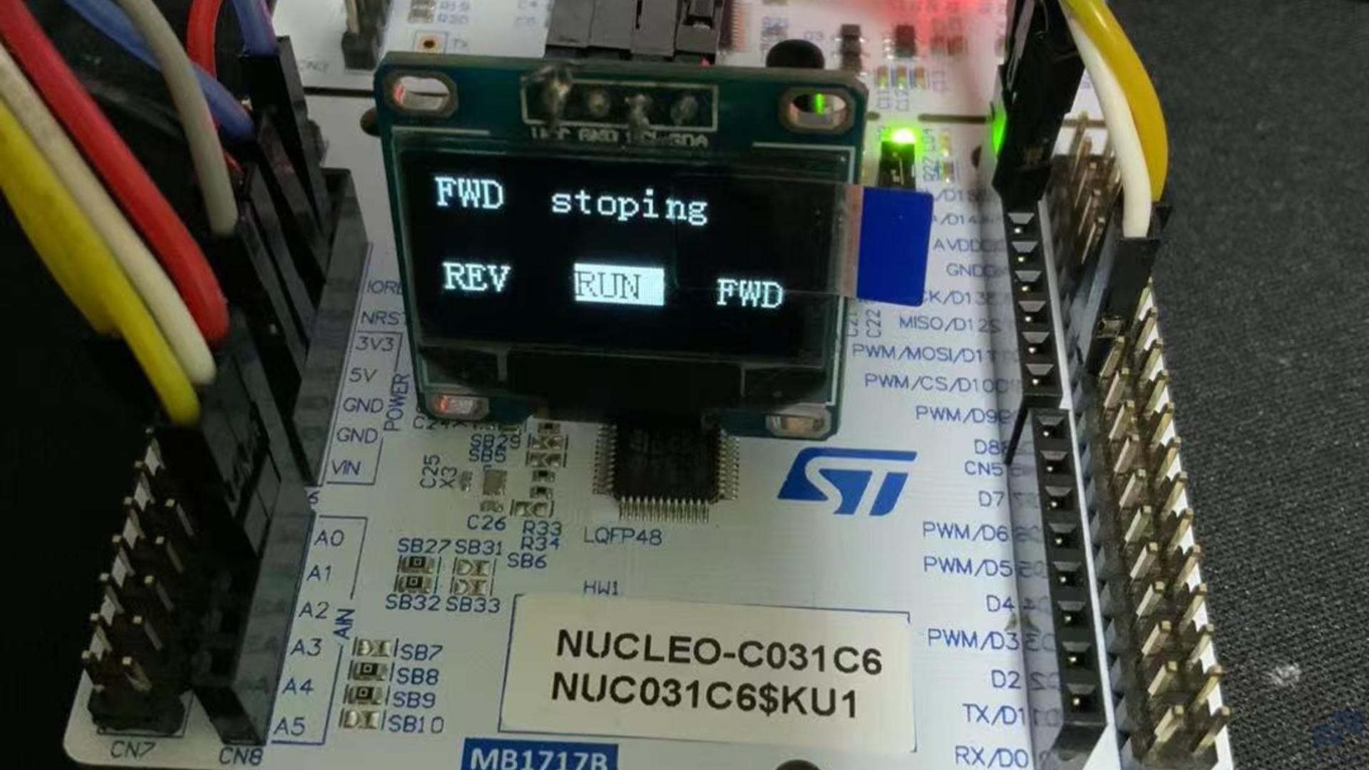

初始化5个显示块分别为运行状态、方向、前进、后退、运行/停止按键。其初始化代码如下:
_display_block displasy_block[5];
void main_menu(void)
        //显示4个块
        strcpy(displasy_block[0].Name,"stoping");
        displasy_block[0].X = 40;
        displasy_block[0].Y = 0;
        displasy_block[0].Width = 60;
        displasy_block[0].Height = 16;
        displasy_block[0].Select = SET;
        strcpy(displasy_block[1].Name,"REV");
        displasy_block[1].X = 0;
        displasy_block[1].Y = 36;
        displasy_block[1].Width = 24;
        displasy_block[1].Height = 16;
        displasy_block[1].Select = SET;
        strcpy(displasy_block[2].Name,"RUN");
        displasy_block[2].X = 48;
        displasy_block[2].Y = 36;
        displasy_block[2].Width = 32;
        displasy_block[2].Height = 16;
        displasy_block[2].Select = RESET;
        strcpy(displasy_block[3].Name,"FWD");
        displasy_block[3].X = 100;
        displasy_block[3].Y = 36;
        displasy_block[3].Width = 24;
        displasy_block[3].Height = 16;
        displasy_block[3].Select = RESET;
        strcpy(displasy_block[4].Name,"FWD");
        displasy_block[4].X = 0;
        displasy_block[4].Y = 0;
        displasy_block[4].Width = 24;
        displasy_block[4].Height = 16;
具体菜音实现的代码如下,获取编码状态,根据状态更新选择状态,如果被选中,则置背景为反色。当按下按键时,根据相应的位置,做出相应的状态,代码如下:

【电机驱动板】
使用的步进电机的驱动器为双极微步电机评估版:
CLK接PA0,接供时钟驱动脉冲信号,EN接开发板的PA1,提供使能信号。DIR为PA4,提供正反转信号。
