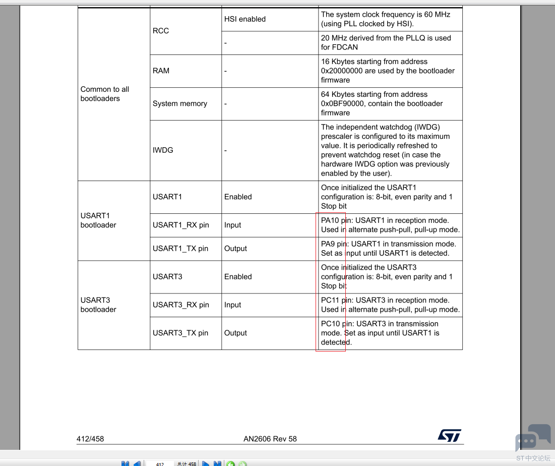

butterflyspring 回答时间:2024-4-2 10:21:14
对比了一下AN2606, 这些带boot 的脚应该是可以做 bootloader 升级时可用的通讯口引脚。
你可以再核对试试

butterflyspring 回答时间:2024-4-2 11:04:14
<br /> <br /> 相当于所有SPI 都可以在应用中做为通用的SPI用。<br /> <br /> 如果使用厂家 bootloader 功能时,只有标注 boot 引脚的SPI 才可以用作boot 升级。(被厂家内置程序使能)。<br /> <br /> 看看关于bootloader 的应用笔记 (比如 AN2606 等)就有详细介绍boot 原理的。 <br />
