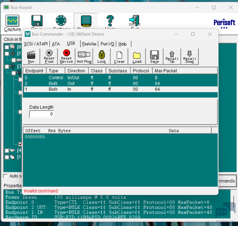

我用的是STM32H750 使用的是 USB_OTG_HS 内部FS Device Only, Activate -VBUS 用CDC 设备 修改描述符造成普通设备
接上电脑后 Libusb 驱动安装OK
我是两个ENDPOINT 一个 收 一个发,最大64字节
我收上位机发送一个命令后,下位机上传数据
我用BusHound 调试,下发命令正常,但是一读64字节数据,就显示不正常了,但是我插拔一次USB口(板子没断电),再去读就正常了。通讯就一直很正常了,但是每次都是第一次不行,必须重新插拔一次USB才可以
请问这个是什么原因

不妨试试官方的例程。
注意硬件也要对比一下。
\STM32Cube_FW_H7_V1.11.1\Projects\STM32H743I-EVAL\Applications\USB_Device

第一次插上后没有正确完成枚举?不妨检查下相关枚举实现代码,尤其端点相关的,端点传输类型、包大小。
