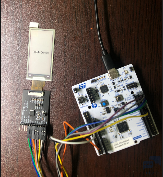

, k# q4 O, E( @: h) ?一、简述功能5 @* n" g; r0 u& ~1 J
使用STM32U08 NUCLEO开发板外接一块我自己做的电子墨水屏驱动板(软硬件已开源,地址:https://github.com/BUYITAO/My_E-Paper_Driver),显示当前的日期,每天24点整由RTC闹钟唤醒刷新屏幕,平时MCU都处于STANDBY,这样可以让整个系统处于最低功耗状态。正常显示如下(偷懒了,没有做界面美化设计,请见谅), u1 g. P6 N# j5 M7 F
4.png & T/ p7 c4 ~# h; d
- X$ \- \! M$ K- q4 j

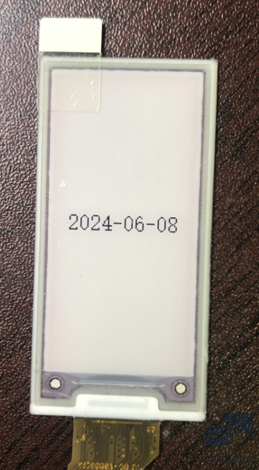

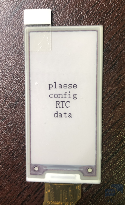

系统首次上电后由于RTC参数丢失,会处于默认的预设状态,需要用户手动设置一下时间,此时电子墨水屏显示“Please config RTC data”,如下图所示
" B0 \8 c0 f' X% _) W% W# x, O

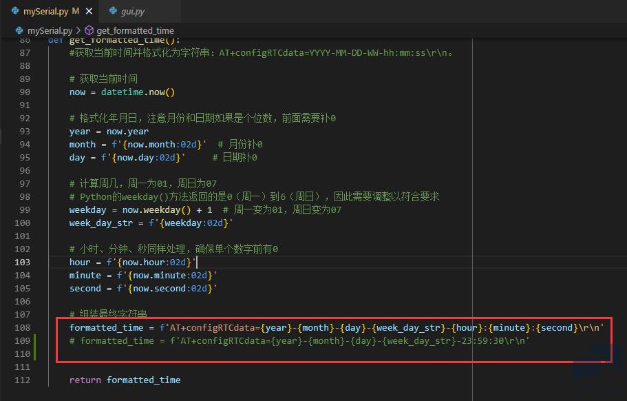

用户可以通过串口发送配置参数(这个我做了一个上位机可以一键发送配置指令),MCU收到后,刷新屏幕,再进入standby。上位机界面如下图

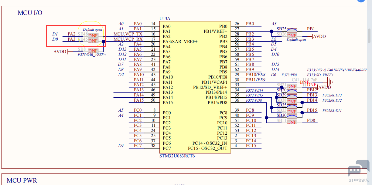

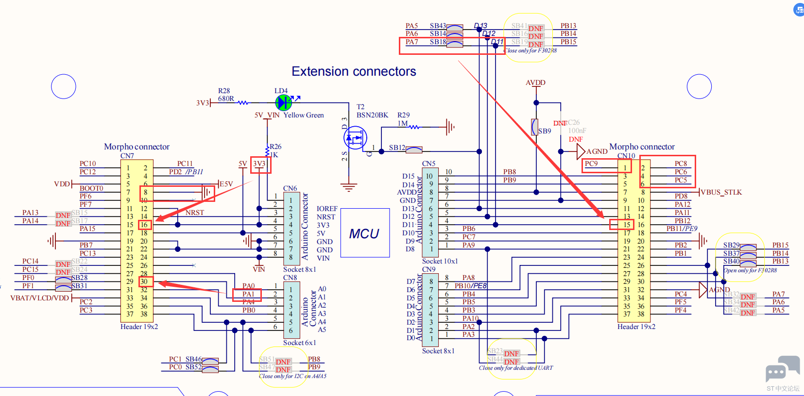

照片不太看得清楚开发板上的接线,我把原理图放上来
2 N: d  `$ d$ c& u. P9 x2 ^) v- K7 }
0 P1 S9 P) V% d7 g& ^, ^9 Y
$ K4 d: ]  {/ v% z
$ i9 V+ f% z3 W# ~
然后串口部分我借用了STlink的VCP(这个最后改进点部分我会讲到,用这个其实对功耗影响挺大的,后续打算改掉)

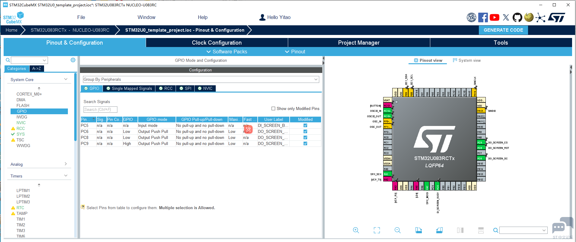

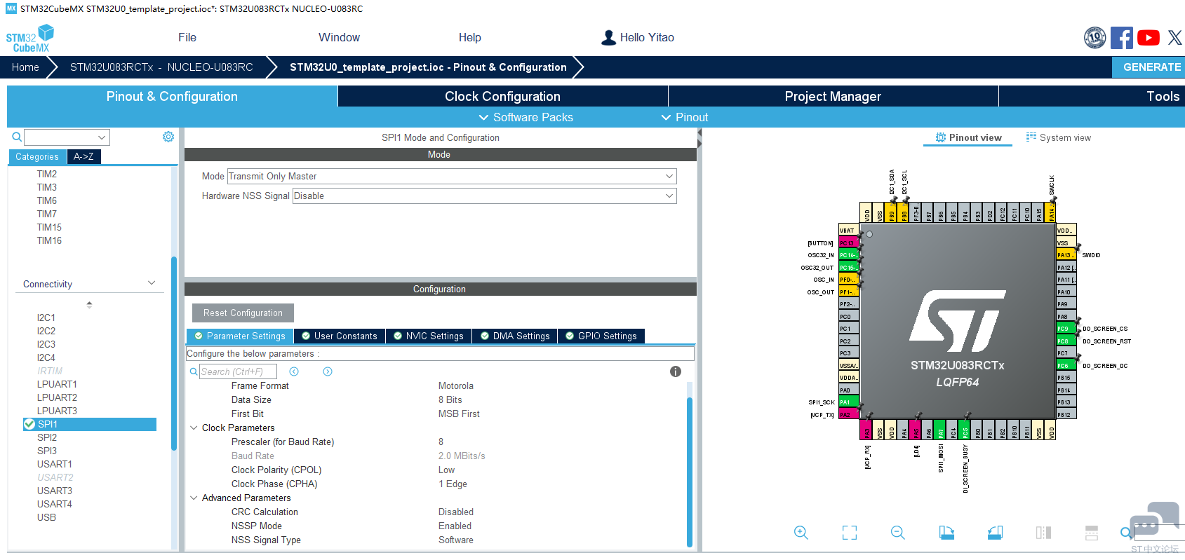

CUBEMX打开SPI,然后配置了GPIO。这样就可以实现与电子墨水屏的通讯
, r0 I! l& Y( U6 x' Q% Y/ i: R

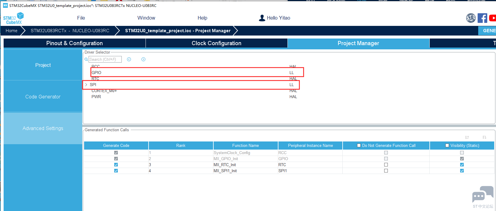

然后把GPIO和SPI的库改成LL库(个人习惯,这些基础的外设以前LL库用惯了,毕竟可以看代码学习对应寄存器的操作),然后生成代码即可
" W1 U7 |5 s6 s$ P* d8 x

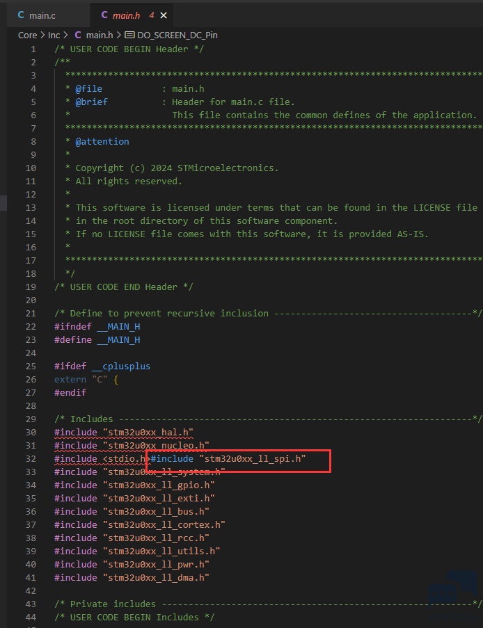

***这里需要注意一下生成的代码有两个BUG,毕竟现在U0的PACK才第一版,有点BUG很正常,希望ST可以看到我的这个文章,在后续的版本中修复一下
6 I  H; K7 B' e6 w& }1 P5 M1 t
第一个是在main.h中,红框这个没有换行,会导致编译报错
+ y8 @1 y8 Y0 p* g1 N
. P2 X' N+ }$ p# T& T& Y' E
1 G: R0 s" C& J' B, s  h" j

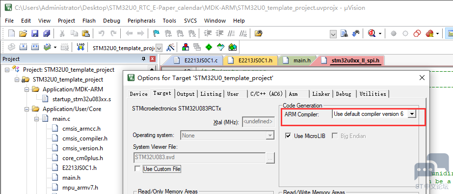

第二个是生成的工程会强制设置为V6编译器,V6编译会疯狂报错,改成V5就好

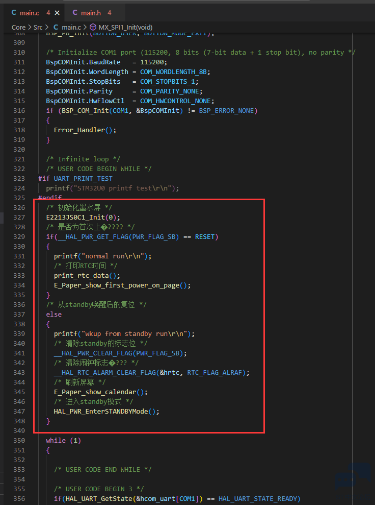

然后关于电子墨水屏的移植、配置啥的我就不细讲了,在我分享的github上有详细的readme。接下来简单看一下功能代码
( ], M5 }+ ~, d4 Z# y% T
while1前我会初始化墨水屏,然后判断是否为首次上电。如果是首次上电,就让墨水屏显示“Please config RTC data”,反之就清除标志位,刷新屏幕(到这里就是RTC闹钟到时间了,要刷新屏幕,显示新的日期),然后再进入Standby
  1.   /* 初始化墨水屏 */
    . J. X, P- W5 [  V+ p6 M3 C
  2.   E2213JS0C1_Init(0);
    + t4 o# V+ D3 k6 o. Y" z
  3.   /* 是否为首次上电 */
    / y7 R, ~+ h/ P' ?& m, v% `2 g
  4.   if(__HAL_PWR_GET_FLAG(PWR_FLAG_SB) == RESET)
    0 W% m. s: v  p. E1 N. W
  5.   {
    $ L" ~' v2 `4 X7 L5 H  L
  6.     printf("normal run\r\n");: H7 p: f- |( ?% Q9 d. T/ t
  7.     /* 打印RTC时间 */
    + x- v0 b# V5 h: l9 @) m
  8.     print_rtc_data();0 c. q/ [8 n! G) F+ J
  9.     E_Paper_show_first_power_on_page();
    , G8 e2 E, f* y* J1 E
  10.   }
    6 l+ ]2 E" R! f  H7 y% u
  11.   /* 从standby唤醒后的复位 */
    : K0 p" |+ C! ~1 S) z/ @9 }8 K
  12.   else. `1 ?* H; r. W& ?: S
  13.   {
    % x9 C; z& |1 x1 D$ a8 v
  14.     printf("wkup from standby run\r\n");4 S# }$ k+ K5 B2 W. d
  15.     /* 清除standby的标志位 */' k5 [% A$ T& g5 H2 u- t
  16.     __HAL_PWR_CLEAR_FLAG(PWR_FLAG_SB);; D; Y" \1 `/ M0 G9 N
  17.     /* 清除闹钟标志位 */
    + B9 P* s5 \- U! n% \
  18.     __HAL_RTC_ALARM_CLEAR_FLAG(&hrtc, RTC_FLAG_ALRAF);
    9 Y/ w5 P/ M$ s/ T4 _/ Q; j
  19.     /* 刷新屏幕 */
    0 v, U; ], N9 m4 ?* \7 B1 [( i
  20.     E_Paper_show_calendar();
    * D% X1 o" V' [
  21.     /* 进入standby模式 */
    ) E7 G$ X4 E4 q& T2 L. O
  22.     HAL_PWR_EnterSTANDBYMode();
    5 J% H- M) O. U+ Q0 L
  23.   }
, v( t+ F; [0 u7 u
11.png # w$ V) _( K* {% o) g
! F: [0 Y# v: ]. T6 ^1 z

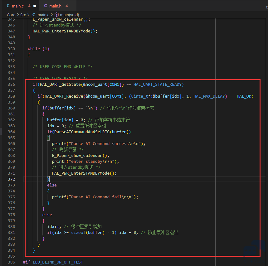

如果是首次上电的,可以看到没有调用standby函数,所以他可以向下进入while1,while1中的函数如下
  1.     if(HAL_UART_GetState(&hcom_uart[COM1]) == HAL_UART_STATE_READY)
    - J; [7 z7 F' j; o1 U. S
  2.     {/ x3 c. n  H( t  Z
  3.       if(HAL_UART_Receive(&hcom_uart[COM1], (uint8_t*)&buffer[idx], 1, HAL_MAX_DELAY) == HAL_OK)
    * f3 j4 \" @1 }, b* a( N
  4.       {$ K# E# J0 w9 x+ j, A
  5.         if(buffer[idx] == '\n') // 假设\r\n'作为结束标志
    ; z: H+ ^/ j3 ]2 h& f; b
  6.         {
    3 J& g0 N7 Z% M4 i3 b- q8 ?; Y. h
  7.           buffer[idx] = 0; // 添加字符串结束符0 ?0 \* ^' Y& M; g
  8.           idx = 0; // 重置缓冲区索引
    3 T/ W) }7 q! A# I" ]' |9 Q
  9.           if(ParseATCommandAndSetRTC(buffer))
    . D  C4 U" n5 h
  10.           {
    / p+ U: q1 C* s' j
  11.             printf("Parse AT Command success\r\n");
    5 i8 q6 z, A3 k0 G. A
  12.             /* 刷新屏幕 */
    & X( ^. c. p, ~; {( S5 O
  13.             E_Paper_show_calendar();
    7 Z( x/ V  R# \& H% M
  14.             printf("enter standby\r\n");
    $ k( ]0 E2 b( ?& E& B3 B
  15.             /* 进入standby模式 */
    9 L8 b9 Z; h' n3 v; D2 P% M7 Q
  16.             HAL_PWR_EnterSTANDBYMode();
    - {2 F* p1 I4 Z  {) [% F2 _3 B
  17.           }
    ( F2 m3 R# i1 t
  18.           else
    - H6 ]7 H! W0 P6 K1 m+ U2 u$ T
  19.           {# Q0 H" b! ^& c  {, M2 Y
  20.             printf("Parse AT Command fail\r\n");
    2 k, L3 d/ _: y6 j; P
  21.           }) _, \! `! W9 I) B+ ?( r
  22.         }
    ; L* G0 k4 b% q, V7 o0 a9 o7 B
  23.         else2 Z& ~& c" X/ A2 |& c% F2 y8 i
  24.         {3 x# Z7 m7 ~% ]& s8 @( L6 B
  25.           idx++; // 缓冲区索引增加
    9 l0 b& ~6 l  F/ V! l0 Y9 ]* g, x
  26.           if(idx >= sizeof(buffer) - 1) idx = 0; // 防止缓冲区溢出9 i( V/ ~$ ?5 Y: U5 A8 j4 K4 m
  27.         }3 V) U) ~/ M" {) o$ l8 E
  28.       }1 H: n% ]8 o) I* a2 U3 D- M' h% ?
  29.     }
    ; c( p1 q9 d8 d/ |, b. t
9 }- Y' I- }0 Q! o4 H3 v1 }
2 K, U5 j" a& q# L
8 S% M$ `2 C! Z& Q* ~3 ~7 E$ Y3 ?
# p# v) u# e3 |- T) K/ d
会一直去获取串口收到的数据,如果找到\n就认为收到一包数据,然后去解析,解析成功就刷新屏幕显示日期,然后进去standby。反之继续接收
1 N9 h) N  C8 W/ S. w) V

如果解析成功就设置RTC,反之返回false。
+ U* |% e# N: ^. i4 J! s
- U; i( z$ q' @5 v5 X0 Y3 A8 T/ {
我输入的串口数据是十进制的,但是RTC使用的是BCD,所以需要转换一下,这就是uint_to_bcd函数,他的内容如下
  1. uint8_t uint_to_bcd(unsigned int num)
    " N5 T1 ]: d9 Y' R. O* I! g
  2. {
    8 r8 ]+ X) `- ?" {& b
  3.   // 检查输入范围,确保0-99之间6 C$ @0 H: ?3 @0 ?
  4.   if (num > 99)
    1 c& \1 G1 e$ R8 D; e
  5.   {2 O+ ]6 [6 T) J0 ^
  6.     // printf("Error: Input out of range. Maximum 99 allowed.\n");5 p2 V% {6 i+ }, s+ K  f+ L
  7.     return 0;
    ; c1 {& k, h5 m/ W
  8.   }
    ) V: s8 w+ y) g+ q' E: |  O
  9. 0 N9 l5 t: g2 M: m8 ]+ R% Y
  10.   // 将十进制数转换为BCD" o& M3 \- N2 k3 P  i8 `
  11.   uint8_t bcd = (num / 10) << 4 | (num % 10);* P3 B. u) P; Y# y! M$ f8 H3 f
  12. ( b% V# ]; P5 i& Q$ c
  13.   return bcd;
    " u! E( ^! @: |/ c: w+ j1 w3 q
  14. }
    - O9 j( j' J- t, |7 ^: \
) Z0 X* z+ U3 p' o" {: z$ p6 v
核心的逻辑代码都在这里了,屏幕显示的函数与具体逻辑无关,我就不展示了,可以自己去看附件中代码

然后便于测试,我提供了强制写入23点59分30秒的版本,可以通过注释以下代码来实现
/ i& V; a0 k  x) T/ H
: u9 _& T+ i% Z4 y* D1 Z
! S) |+ }: Y9 E4 v
* h! Q: X* |( D8 ]/ T9 d2 m, R" w

这个demo现在其实处于一个初始状态,低功耗部分还没有调试过,目前已知的硬件上肯定需要做调整,否则功耗挺高的
' {9 ]7 \3 d2 F
1.LED3这个灯要干掉,他一直亮着耗电
$ Q+ B$ F' ], g8 G4 g
2.供电及串口,之前我测试standby功耗是是选择使用CHG跳帽的,现在为了可以借用STLINK的VCP被迫选择STLK,这会增大功耗,后续我打算使用外部的串口,供电改回CHG。板子上需要把SB48/45焊接一下,这样串口可以引到arduino的D1、D0口上,配置完时钟后拔掉接线
' f3 s( v, r, R% U% z+ z& {
, @3 H6 p- o1 ]/ w# w7 {) R+ ]6 D
' N/ S* V/ @: X
* Y+ A6 w; Q' P* u. {. S& Z8 z6 C/ W
3.STlink VCP的R23、24电阻干掉,我一直怀疑MCU会有电从这个漏过去,导致之前测量的功耗高,反正现在打算用外挂的串口,这个我就直接干掉。
( p- G: s% u8 I6 ~( {5 }+ f
