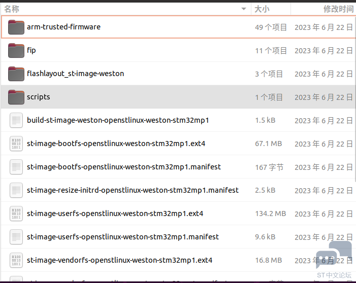

接着我重新在虚拟机上安装ubuntu20.04和ubuntu22.04,然后参考第2部分的方法,生成sdcard镜像文件并烧录的步骤,生成了sdcard镜像文件并烧录到sd卡,我换了一台PC也试过了,重新下载了刚更新的新版STM32MP1 OpenSTLinux入门套件,都是tf-a 和 optee串口有正常的输出,一到uboot就没有串口输出信息了,系统可以正常运行,心跳灯和LCD正常工作,触摸屏也可以正常操作。使用stm32cubeprogrammer烧录到SD卡后发现,依然是tf-a 和 optee串口有正常的输出,一到uboot就没有串口输出信息了,系统可以正常运行,心跳灯和LCD正常工作,触摸屏也可以正常操作。 请各位前辈,老师帮忙看一下,问题出在哪里,可不可以给一些排查的方向,谢谢! 我在en.sources-stm32mp1-openstlinux-6.1-yocto-mickledore-mp1-v23.06.21.tar.gz基础上修改的设备树文件见楼下附件。 2.生成sdcard镜像文件并烧录的步骤 下载好的STM32MP1 OpenSTLinux入门套件:en.flash-stm32mp1-openstlinux-6-1-yocto-mickledore-mp1-v23-06-21.tar.gz,上传到ununtu系统并解压。

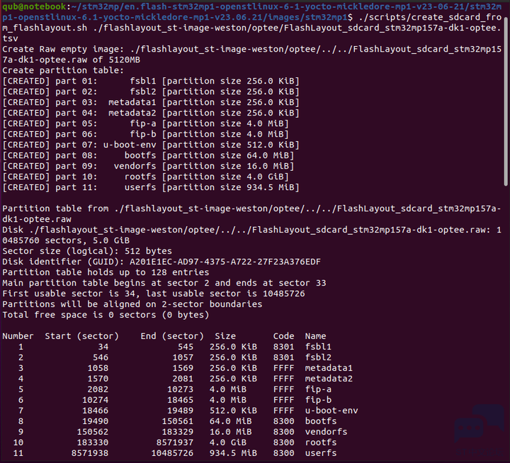

进入文件夹"stm32mp1/scripts"里面有生成sdcard镜像的脚本文件,在文件夹"stm32mp1"打开终端,使用如下命令生成sdcard镜像文件:
终端会打印相关的信息,同时会在"stm32mp1"文件夹下生成两个文件:

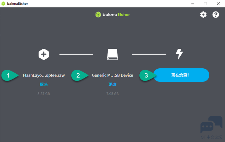

使用FileZilla工具将生成的”FlashLayout_sdcard_stm32mp157a-dk1-optee.raw“文件下载到Windows系统下,准备一张容量至少8GB的SD卡,使用balenaEtcher,将”FlashLayout_sdcard_stm32mp157a-dk1-optee.raw“烧录到SD卡;

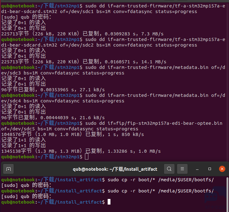

1.使用STM32MP1 OpenSTLinux入门套件使用FlashLayout_sdcard_stm32mp157a-dk1-optee.tsv生成FlashLayout_sdcard_stm32mp157a-dk1-optee.raw烧录到sd卡之后,我使用dd命令用自己编译tf-a, optee, uboot, kernel镜像替换过对应分区的内容了;
2.重新编写FlashLayout_sdcard_stm32mp157a-ed1-bear-optee.tsv,把自己编译过的tf-a, optee, uboot, kernel镜像替换过对应分区的内容来生成FlashLayout_sdcard_stm32mp157a-dk1-optee.raw我也试过了;
3.使用自己修改的FlashLayout_sdcard_stm32mp157a-ed1-bear-optee.tsv和使用自己编译过的tf-a, optee, uboot, kernel镜像,STM32CubeProgrammer烧写到sd卡可以正常烧录;

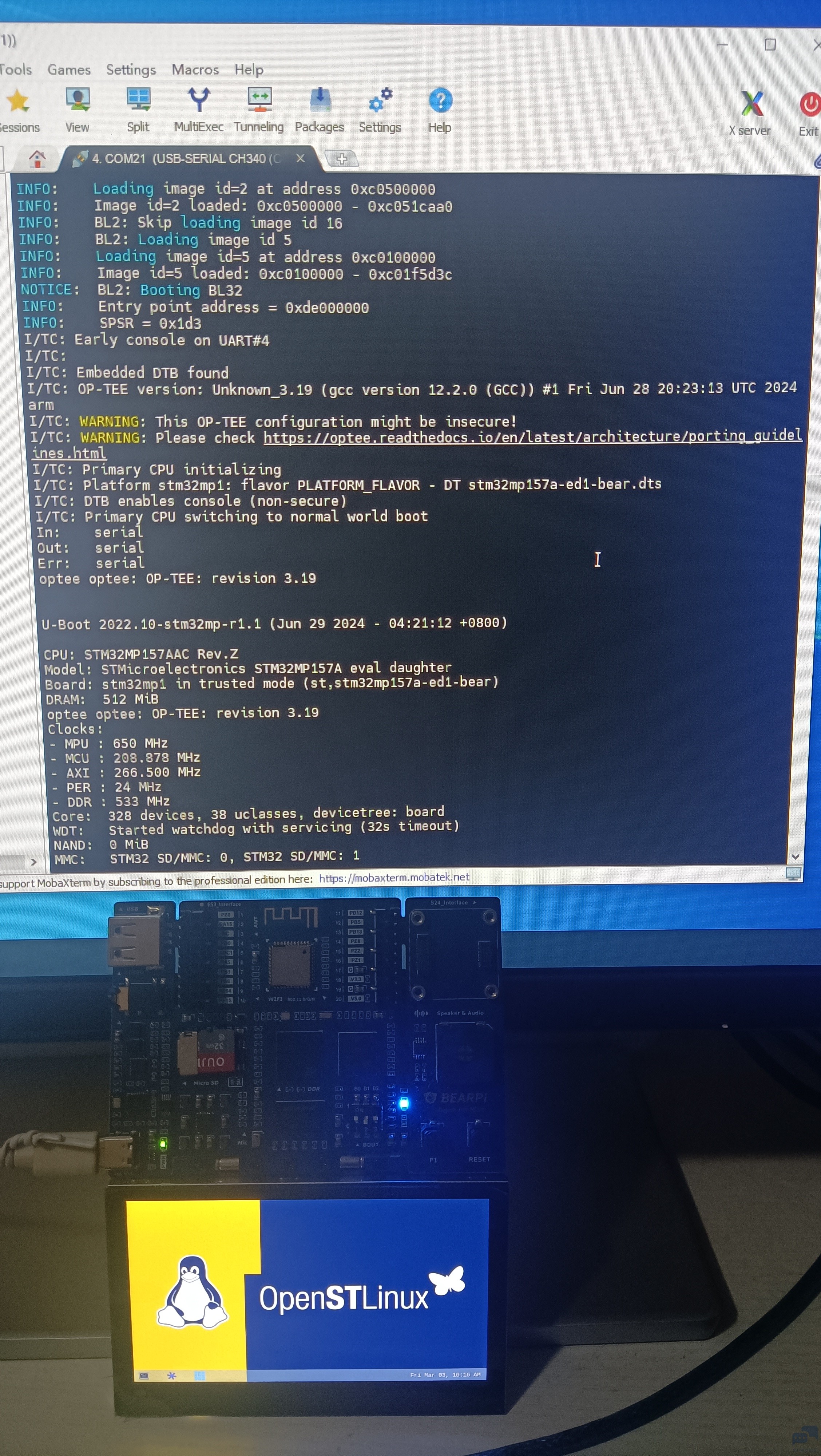

4.以上3种方法结果一样,tf-a 和 optee串口有正常的输出,一到uboot就没有串口输出信息了,系统可以正常运行,心跳灯和LCD正常工作,触摸屏也可以正常操作。

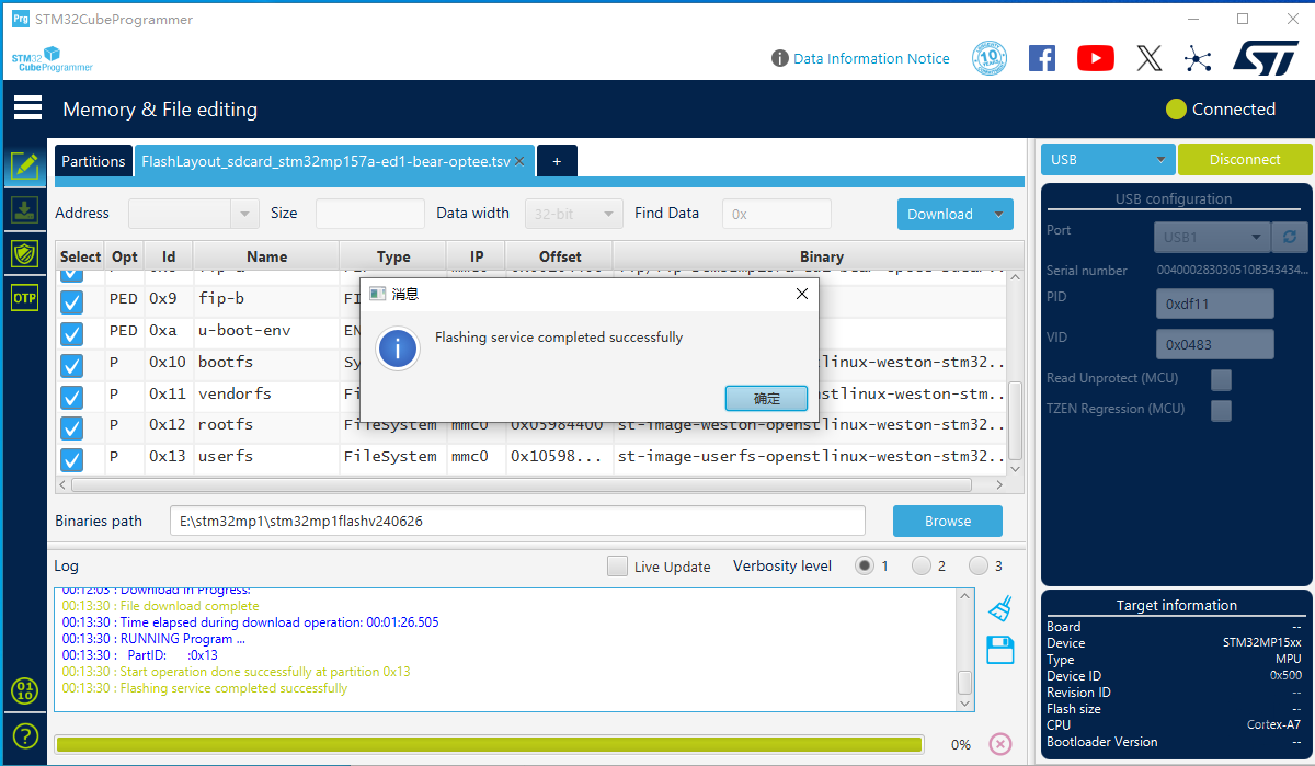

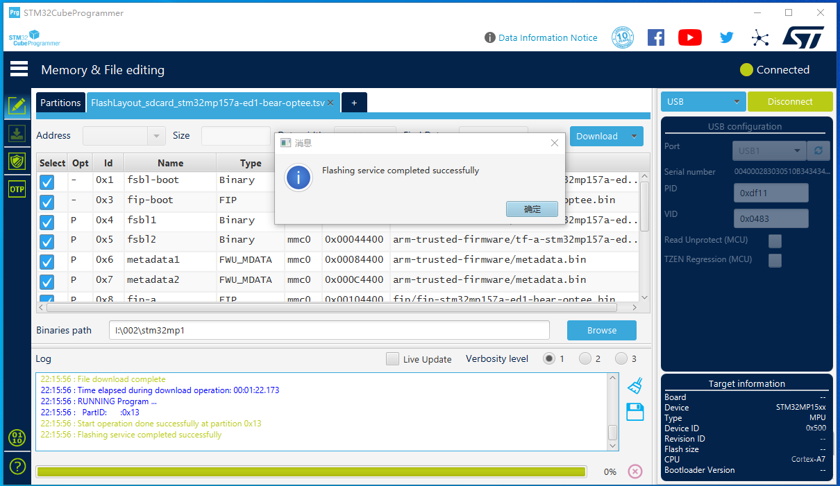

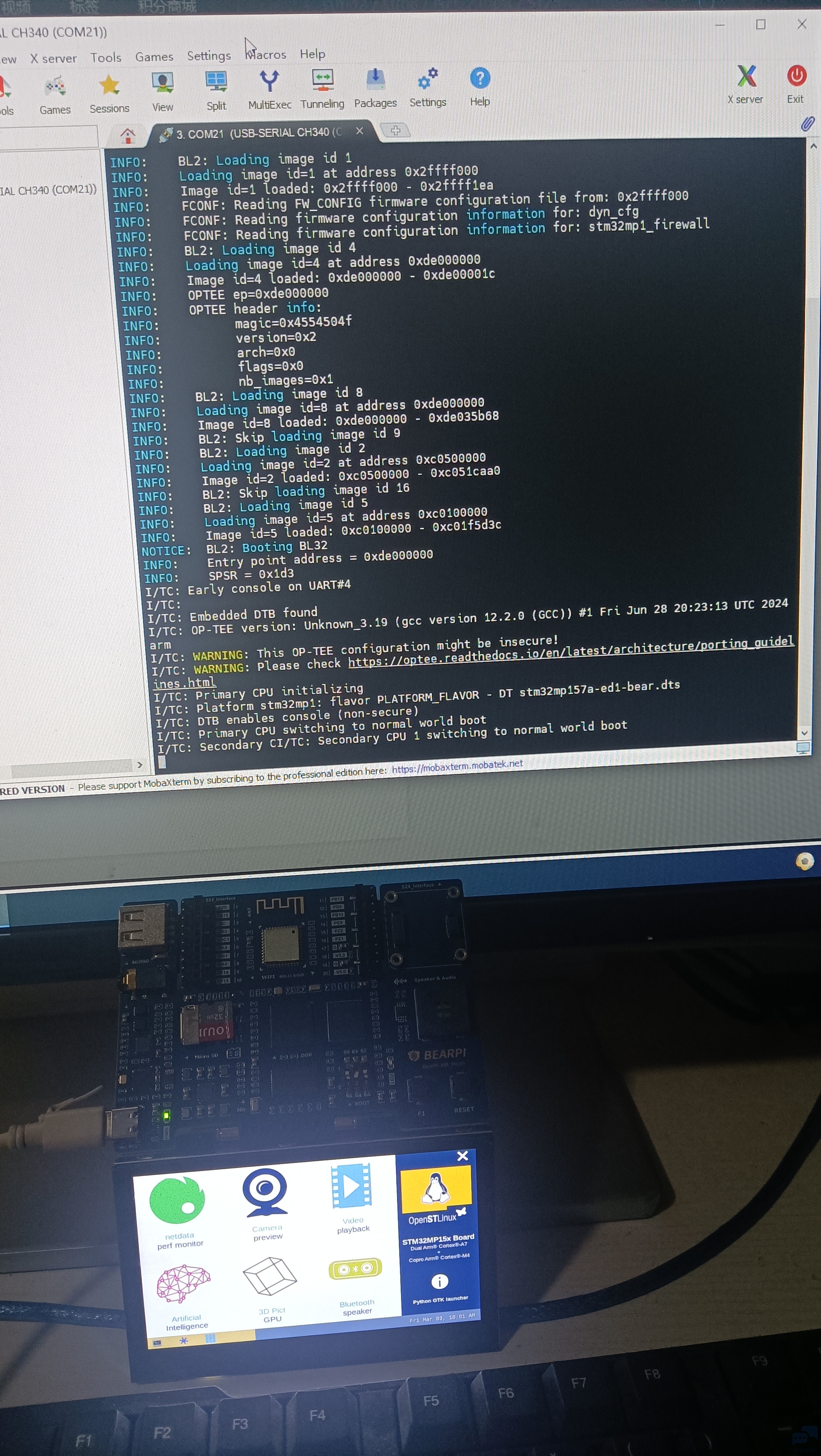

[md]1.使用STM32CubeProgrammer烧写到sd卡
然后参考README.HOW_TO.txt更新kernel和设备树文件
运行后照片

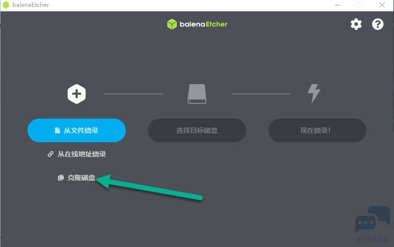

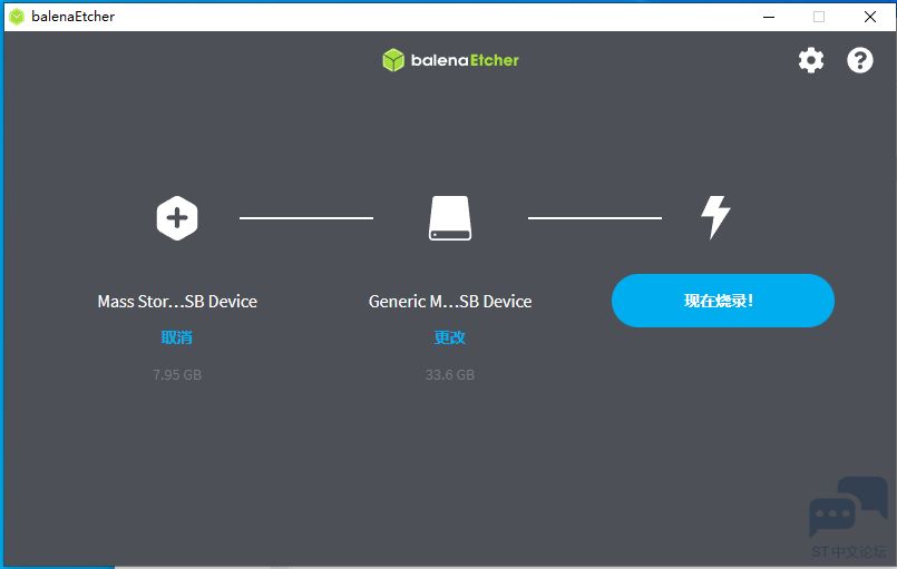

[md]2.使用2月生成sdcard镜像文件并烧录过的sd卡进行克隆磁盘然后再将编译的tf-a, optee, uboot, kernel镜像更新到sd卡对应的分区。
然后更新tf-a, optee, uboot, kernel镜像更新到sd卡对应的分区。
运行结果如下:
uboot有正常的串口输出信息
uboot, kernel都可以正常串口输出和调试。系统可以正常运行,心跳灯和LCD正常工作,触摸屏也可以正常操作。

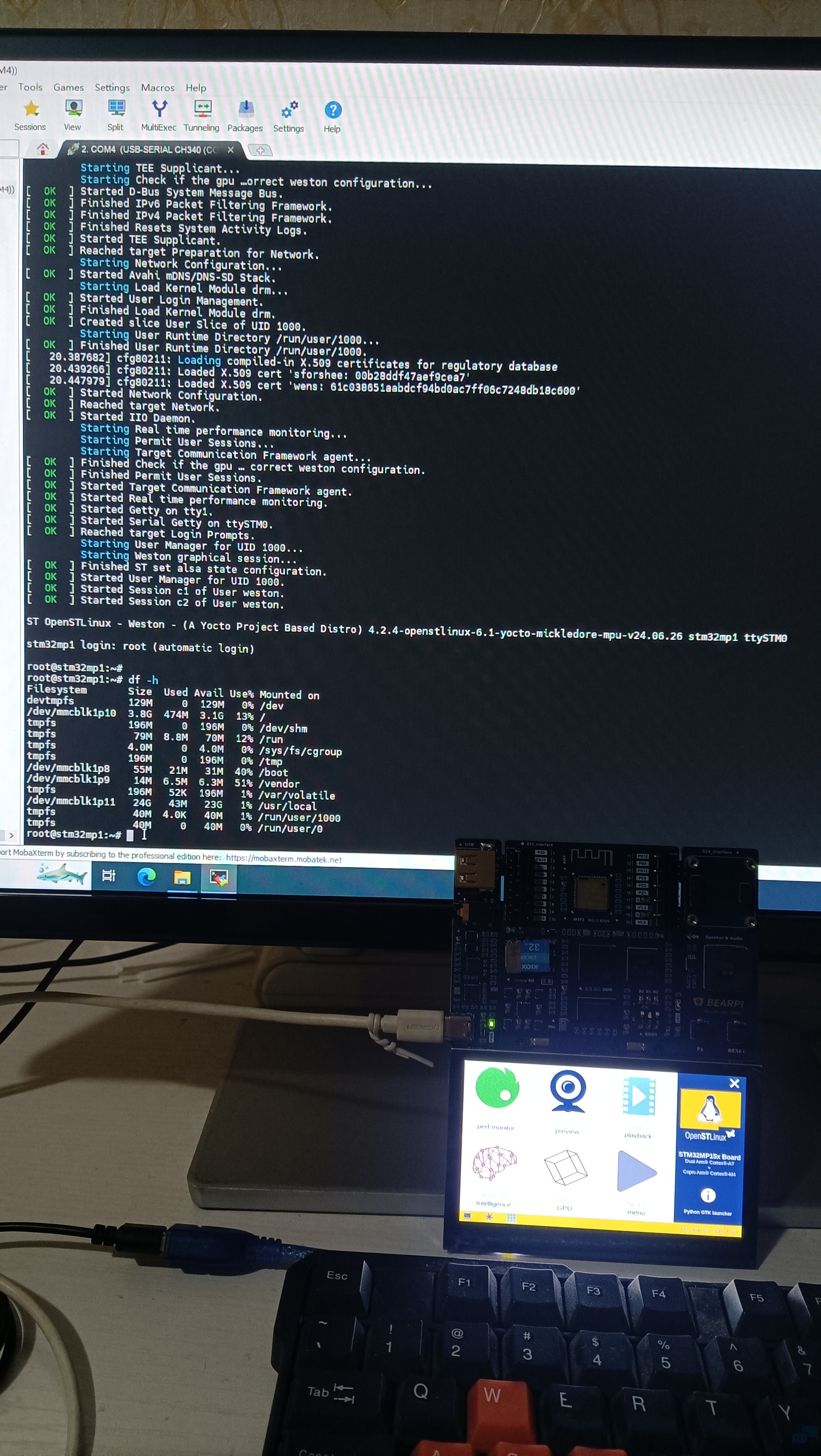

4.使用最新的SDK源码en.SOURCES-stm32mp1-openstlinux-6.1-yocto-mickledore-mpu-v24.06.26.tar.gz编译测试的结果如下:

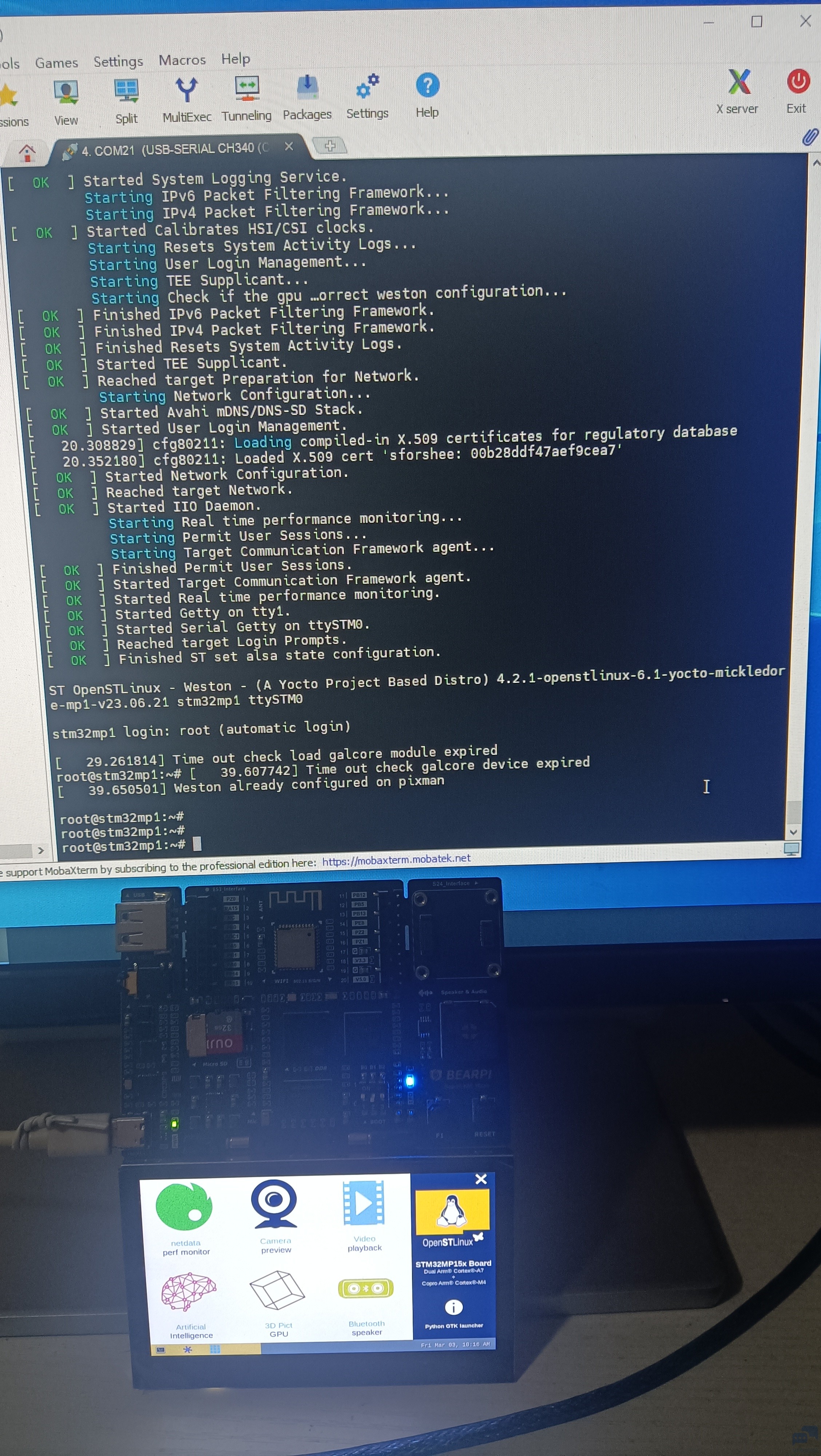

使用STM32CubeProgrammer烧写到sd卡正常

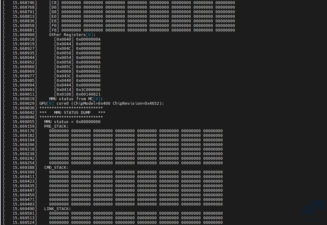

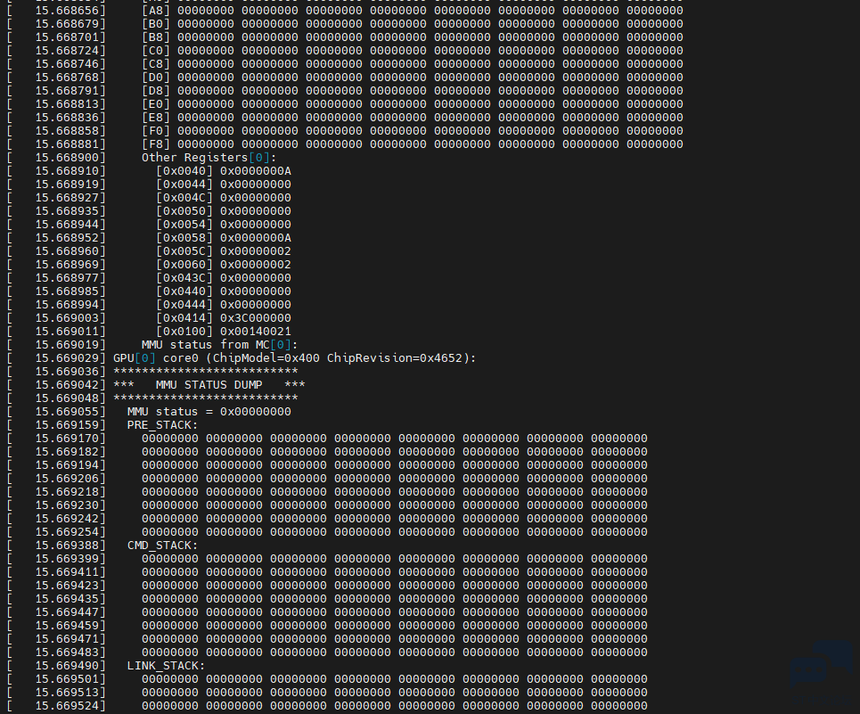

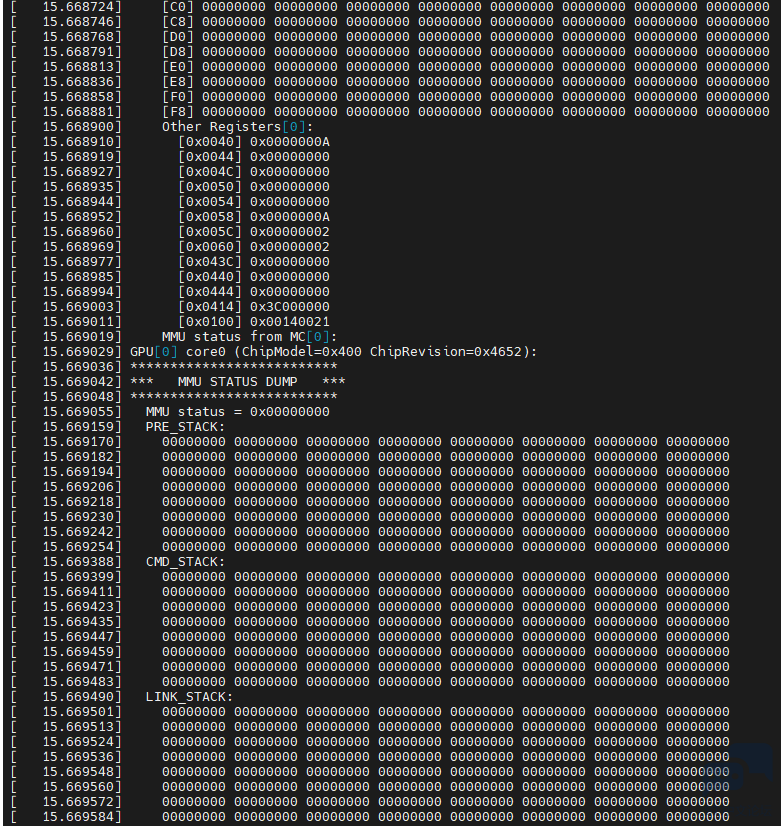

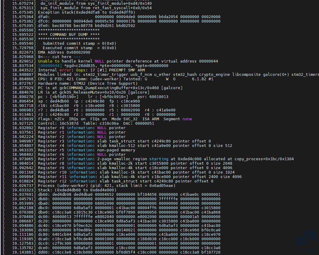

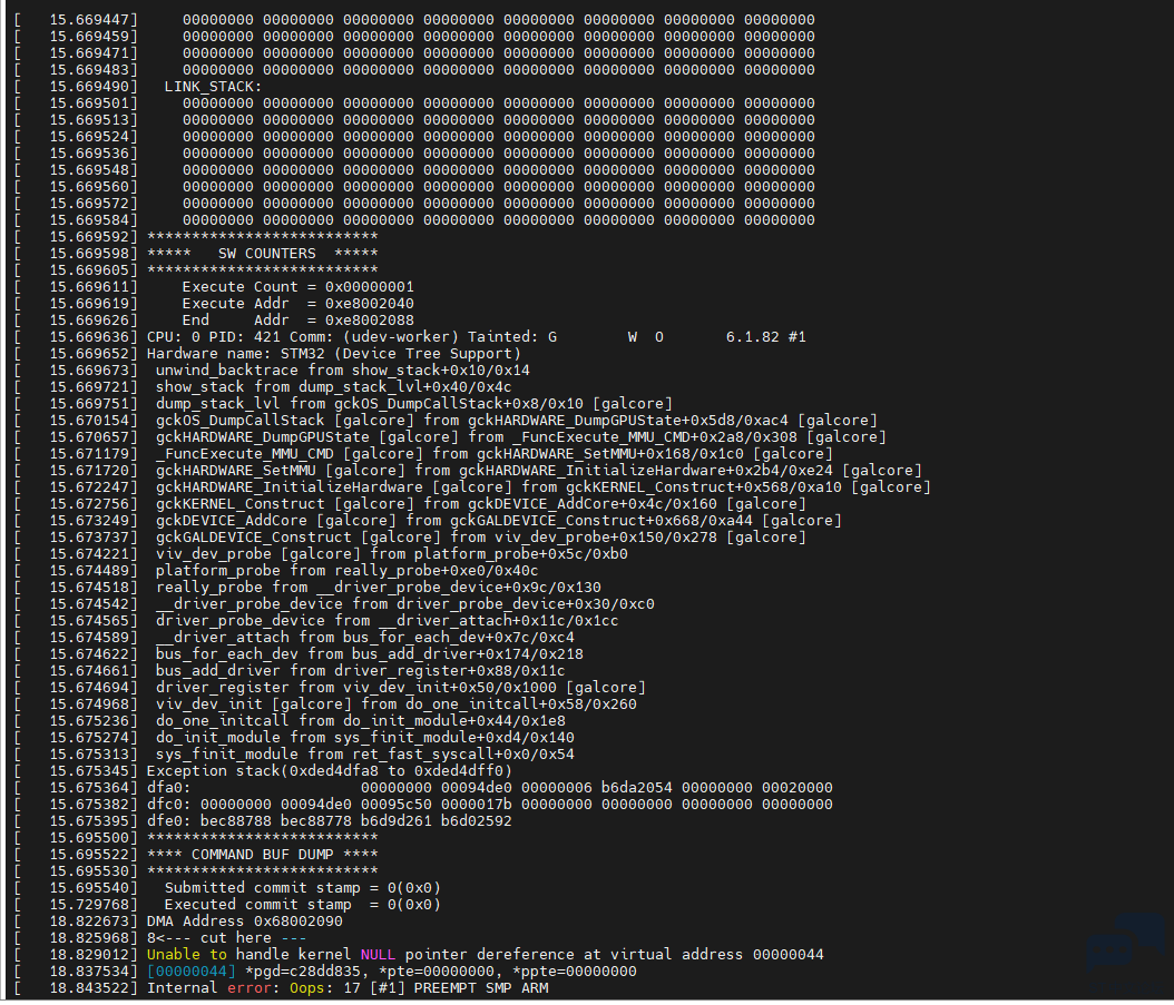

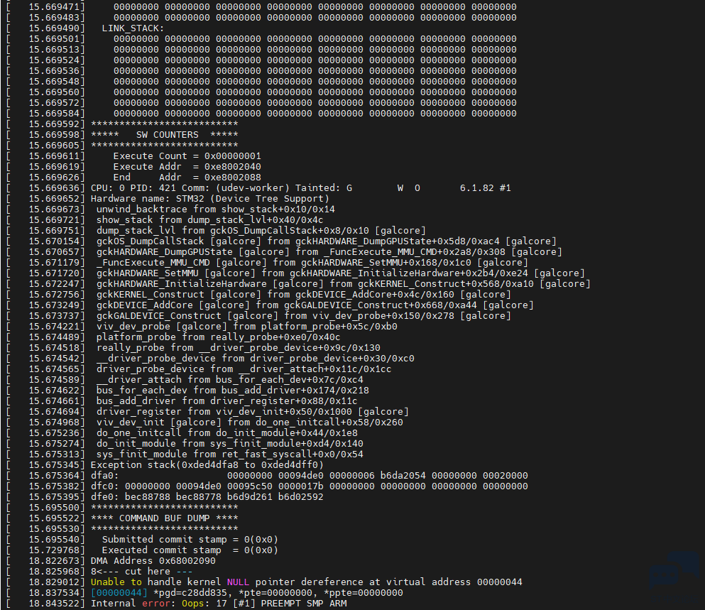

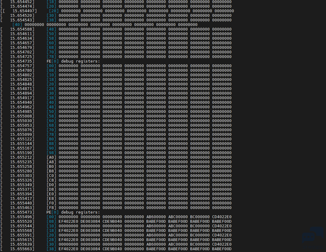

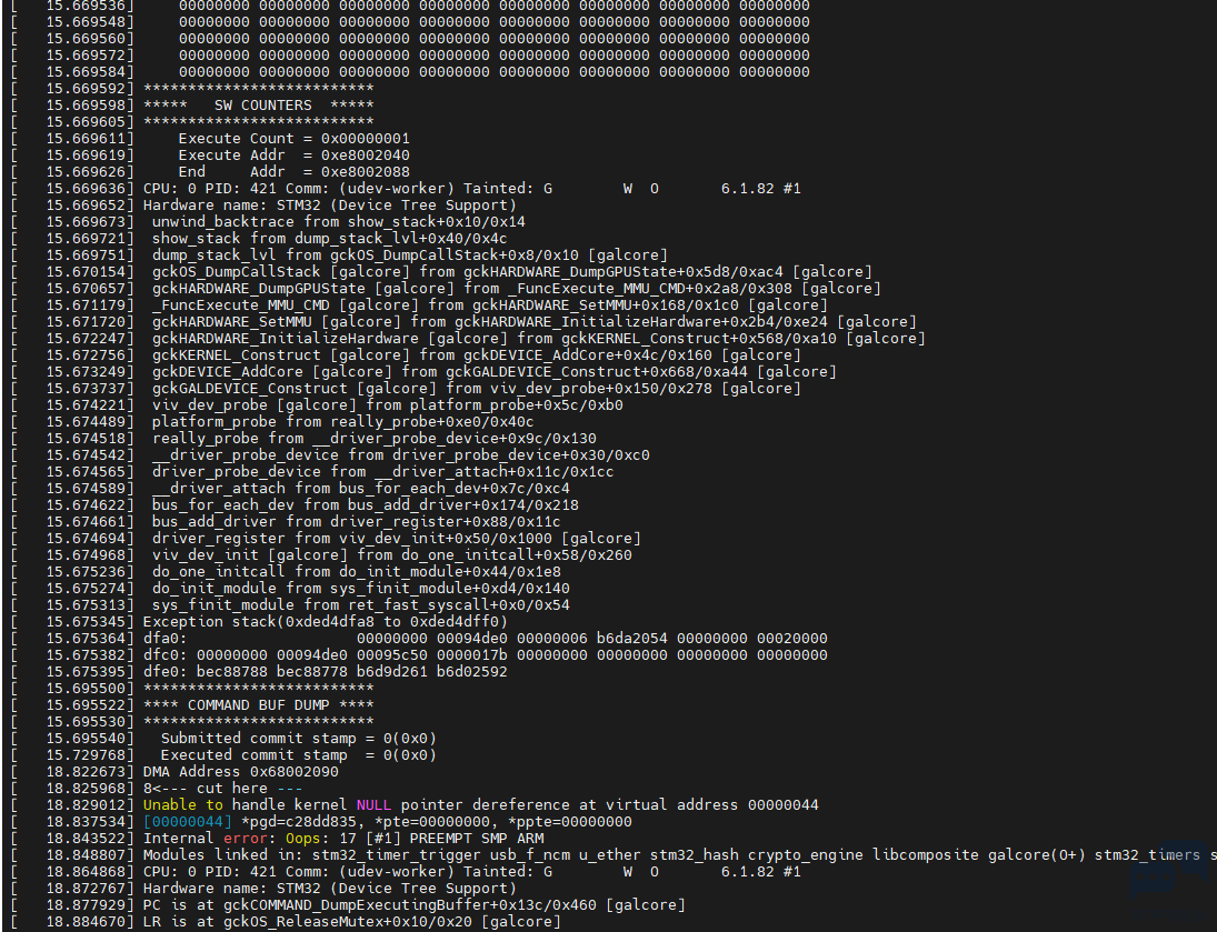

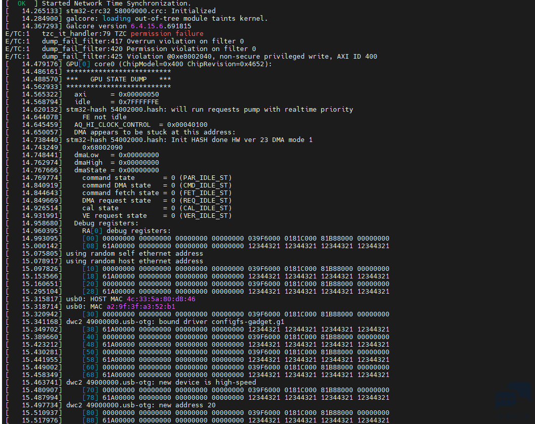

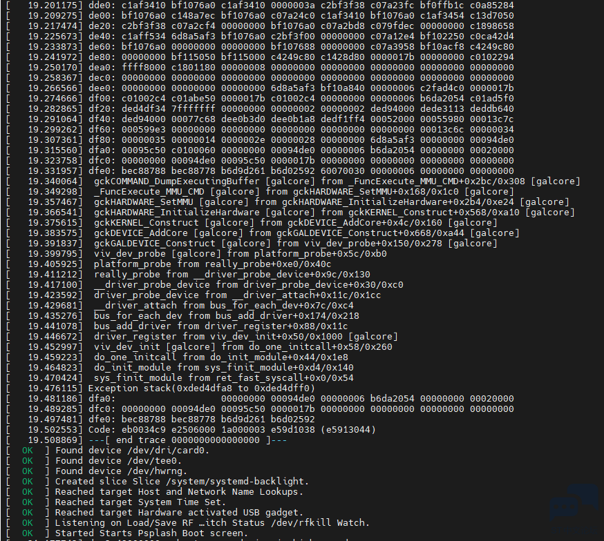

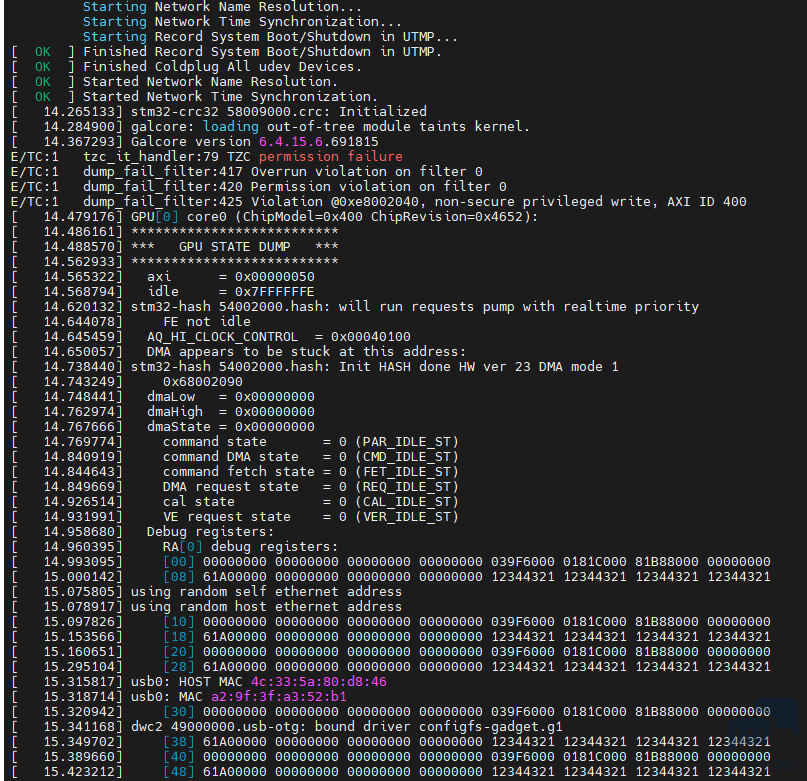

运行之后看起来比较正常,但是命令行控制台会有以下信息:
这个图片附件删不掉的问题论坛就不修复一下。。。。。。
我使用类似的方式修改的源码在正点原子stm32mp157(STM32MP157DAA1)上运行,不会有这些信息。请各位老师帮忙看一下,是哪里有问题。谢谢!
