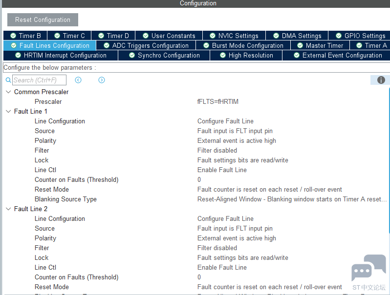

你好!我配置了PWM,设置选择外部Fault引脚,配置如下:
配置Fault lines Configuration:

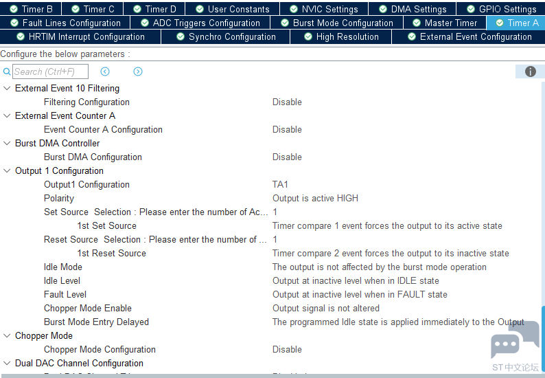

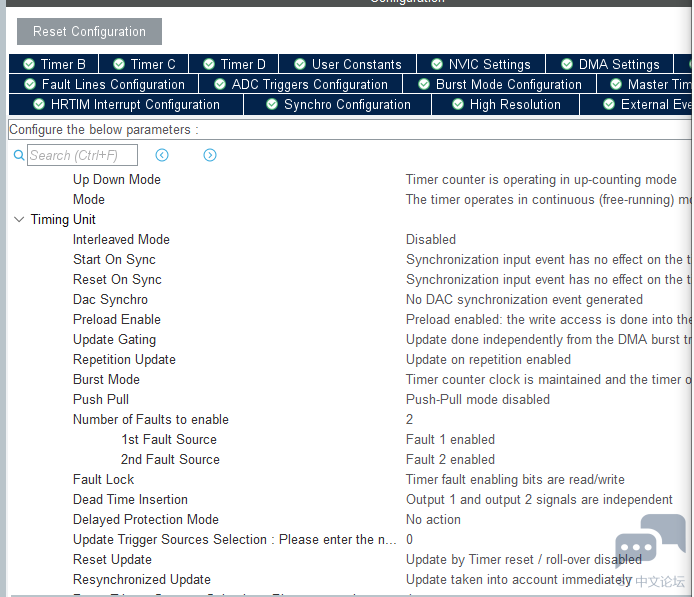

TimerA中启用Fault事件:
通道输出选择Fault动作:

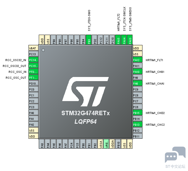

pin脚配置:
编译下载,给PA12、15注入3.3V, 并没有封波动作。上面配置有问题吗?
