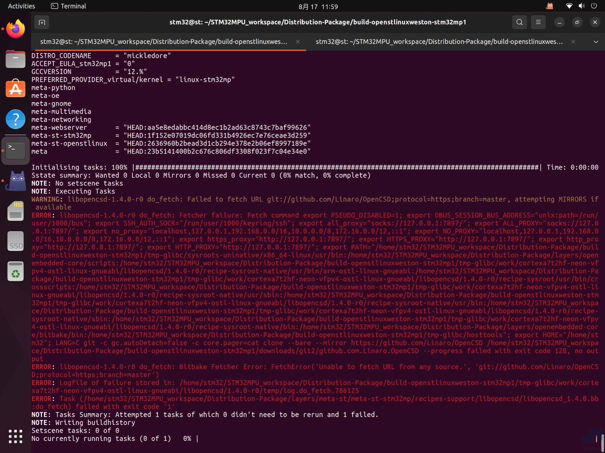

执行bitbake -c do_fetch libopencsd时,编译报错,如图所示,Screenshotfrom2024-08-1711-59-28.png
检查了网络连接,网络正常,
单独执行git命令能够正常的下载代码库,如何处理这个问题。

您好,您的问题仍然是由于网络问题导致的,目前您正在进行拉代码的过程,此过程中若网络不稳定且待拉文件过大容易出现您上述的问题。
针对您目前的问题,请您尝试执行如下指令,即单独拉OpenCSD库(此过程也容易受到网络的影响而中断,若您出现类似EOF的错误,请您重新执行此指令,直到完整地将整个OpenCSD库拉下来为止): LANG=Cgit-c gc.autoDetach=false-ccore.pager=catclone-bare--mirrorhttps:/github.con/Linaro/OpenCSD/home/stm32/STM32MPU_workspa ce/Distribution-Package/build-openstlinuxweston-stm32mp1/downloads/git2/github. com. Linaro. OpenCSD --progress
此外,如果您遇到类似的do_fetch问题,您可仿照此解决方案,在报错LOG中Copy从"LANG=..."一直到"--progress"的内容作为执行指令,反复拉,直到解决您的问题。
