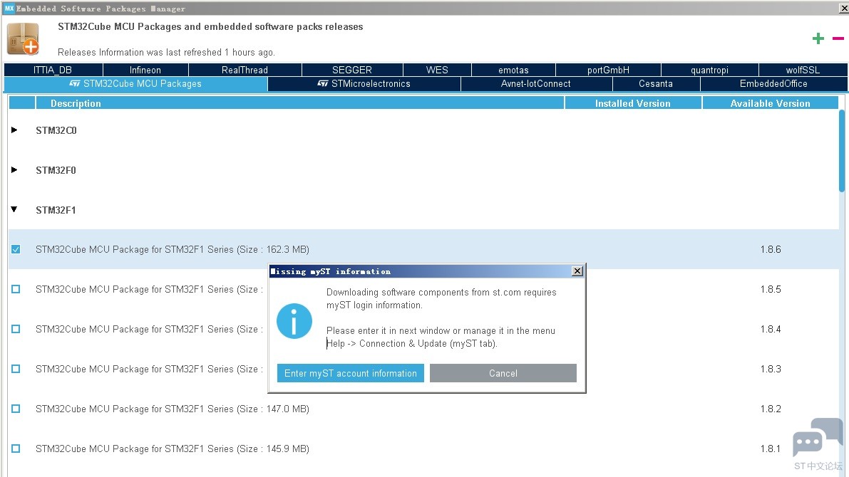

也没见你提到的文件。这个文件不是freertos自带的吧。我看它的include目录里也没有这个文件。
你用的库是“FW_F1 V1.8.5”,而我用的最新的库“FW_F1 V1.8.6”,你尝试更新到最新版再生成试试?
我选择创建的FreeRTOS接口是“CMSIS_V2”
很奇怪,为什么你的最新版是“FW_F1 V1.8.5”,我的却是“FW_F1 V1.8.6”?
我也遇到这个问题了,FW_F1 V1.8.6里面的FreeRTOS增加了freertos_mpool.h 以及freertos_os2.h,生产的工程编译报错,也是正在查看解决中。。。。
这个问题倒是找到原因了,FreeRTOSConfig.h中缺少了这部分的代码:

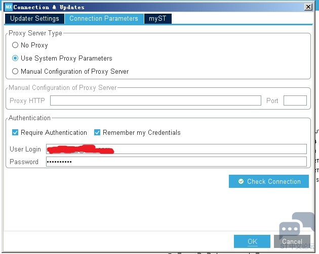

谁能打包STM32Cube_FW_F1_V1.8.5和STM32Cube_FW_F1_V1.8.6的库吗,下载总提示报错,是不是现在不让下了,连去官网直接下,说是1.8.6的包,但里面实际是1.8.0的,谢谢,邮箱[email]zzzjjjzzzjjjj@163.com[/email]
