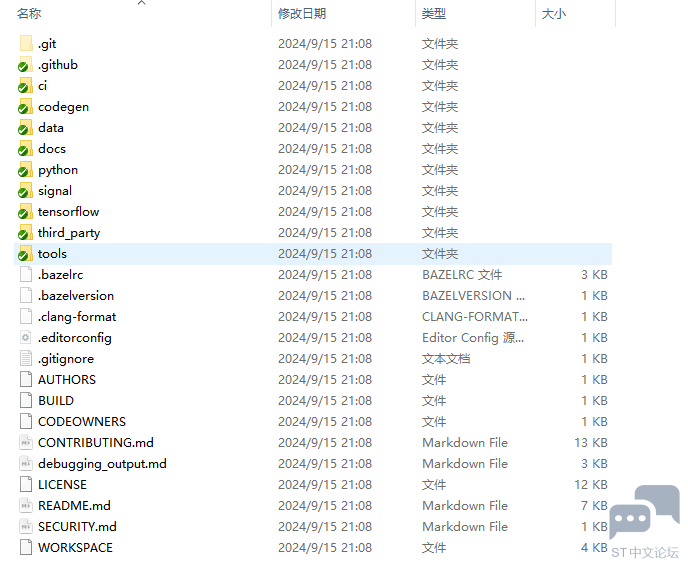

TFLM顶层目录下的文件和目录,如下图所示:

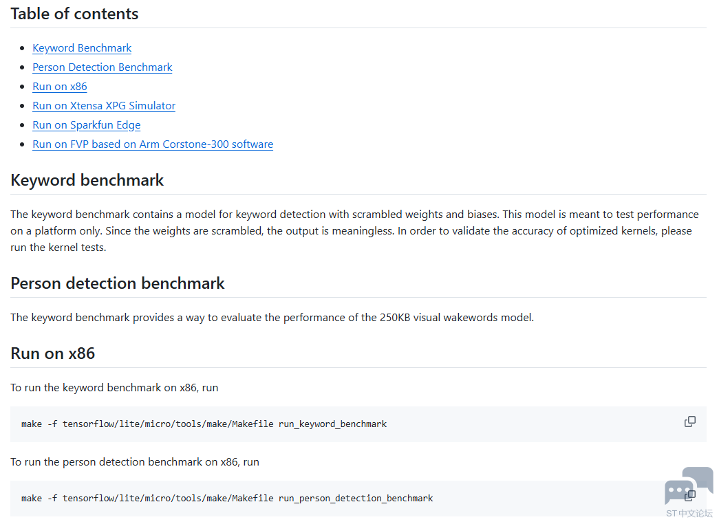

TFLM顶层目录有README.md文件,其Additional Documentation节列出来Benchmark说明,Benchmark(基准测试)用于衡量关键模型和工作负载的性能。
README.md前一半内容为:
完整内容参考: tflite-micro/tensorflow/lite/micro/benchmarks/README.md at main · tensorflow/tflite-micro (github.com)
2.3 TFLM基准测试命令
从README的”Run on x86”可以看到,在x86 PC上运行关键词基准测试的命令是:
make -f tensorflow/lite/micro/tools/make/Makefile run_keyword_benchmark
在x86 PC上运行人体检测基准测试的命令是:
make -f tensorflow/lite/micro/tools/make/Makefile run_person_detection_benchmark
以上两个命令都会调用make命令,并以tensorflow/lite/micro/tools/make/Makefile为构建规则,分别构建run_keyword_benchmark和run_person_detection_benchmark两个目标。

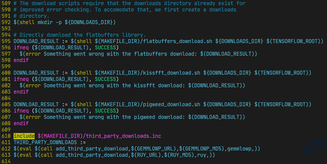

查阅tensorflow/lite/micro/tools/make/Makefile文件夹内容,可以看到:
这段代码中的 595行、601行、605行、612行、613行 分别会下载一些文件,具体下载的是tflm依赖的库和测试数据集;
而执行上面两个make命令,实际上会依次执行如下步骤:
  1. 下载依赖库和数据集;
  2. 编译测试程序;
  3. 运行测试程序;
必须至少一遍make命令,才会下载测试数据集,才能进行后续的移植步骤。

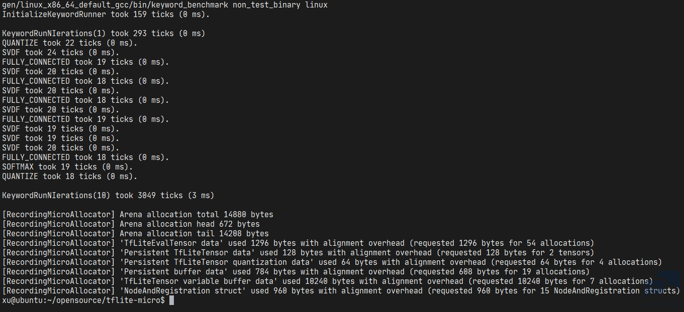

3.1 PC上运行Keyword基准测试
PC Linux系统上,运行如下命令,可以执行Keyword基准测试:
命令执行完毕,最后输出如下:
PC上运行10次耗时3毫秒。

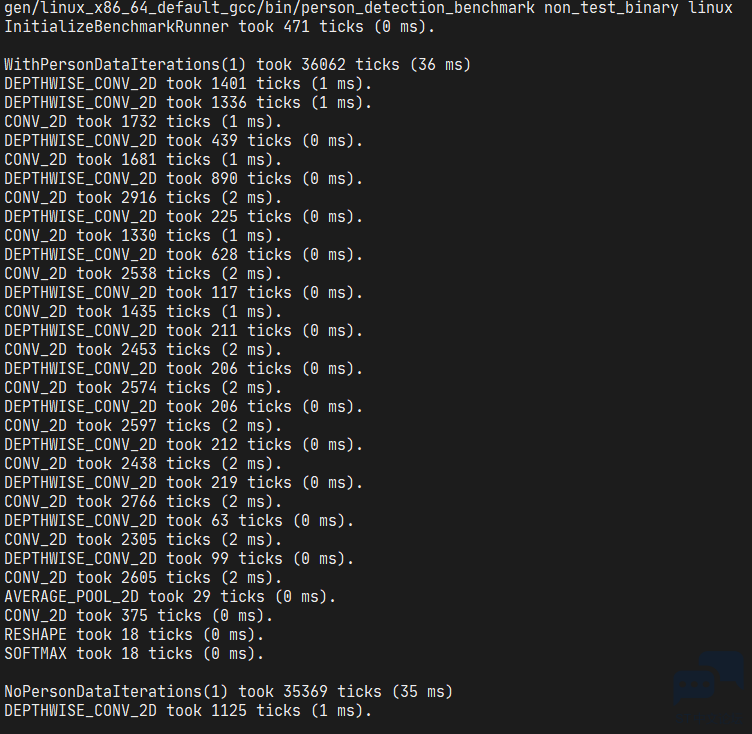

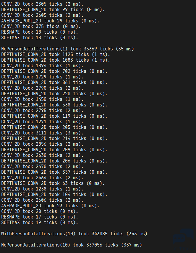

3.2 PC上运行Person detection基准测试
make -f tensorflow/lite/micro/tools/make/Makefile run_person_detection_benchmark命令执行完毕,最后输出如下:
image-20240915220904048.png!
PC上运行10次,有人的耗时343毫秒,无人的耗时337毫秒。

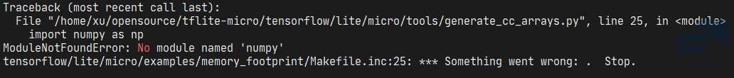

3.3 No module named 'numpy'问题解决
make命令报错:
解决方法:
pip install numpy

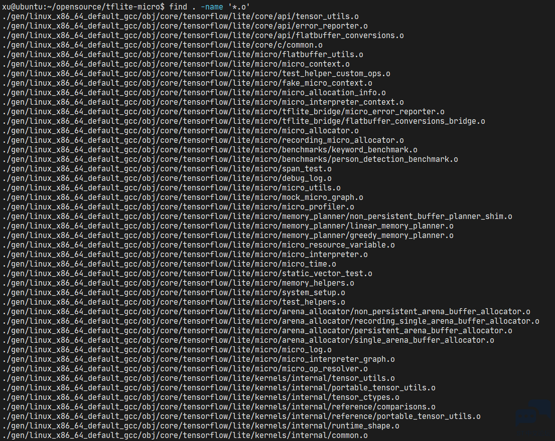

4.1 编译生成的.o文件
PC上运行完基准测试命令过程中,会执行源码编译命令。运行完成后,使用如下命令,可以找到所有.o文件:
find . -name '*.o'
部分输出如下图所示:
通过该命令的输出,我们可以知道刚刚的两个命令一共有多少源文件参与了编译。

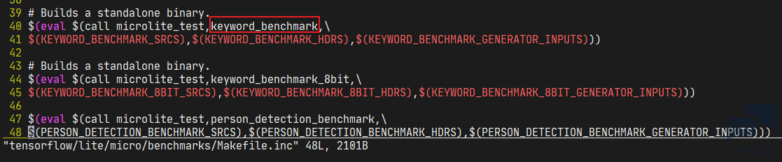

从前面的PC端运行Keyword基准测试的输出可以看到,可执行程序名称为keyword_benchmark,通过搜索源码,可以找到对应的Makefile构建规则代码为:
这里调用了Makefile的宏函数microlite_test,并传递了4个参数,分别为:
  • 参数1:keyword_benchmark
  • 参数2:$(KEYWORD_BENCHMARK_SRCS)
  • 参数3:$(KEYWORD_BENCHMARK_HDRS)
  • 参数4:$(KEYWORD_BENCHMARK_GENERATOR_INPUTS)

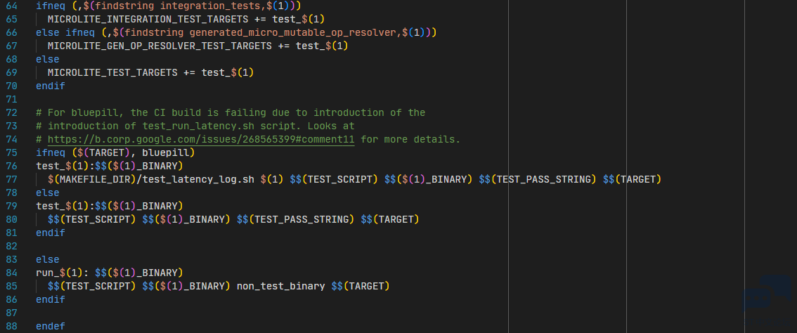

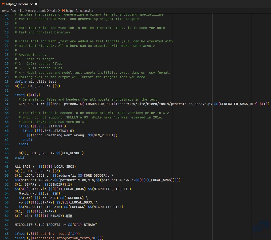

宏函数microlite_test的具体定义为:
前面我们执行了如下命令:
这个命令指定的目标名称为run_keyword_benchmark,对应到helper_function.inc文件中的84行,参数1为keyword_benchmark,下方规则的TEST_SCRIPT变量的值定义在tensorflow/lite/micro/tools/make/Makefile文件中为空白字符串,因此不起作用;
84行还可以看到run_keyword_benchmark目标依赖$(keyword_benchmark_BINARY)目标,回看到52行,可以知道:
  • $(keyword_benchmark_BINARY)目标表示可执行程序文件路径,:
  • $(keyword_benchmark_BINARY)目标依赖$(keyword_benchmark_LOCAL_OBJS)目标;
  • $(keyword_benchmark_BINARY)目标依赖$(MICROLITE_LIB_PATH)目标;
  • $(keyword_benchmark_BINARY)目标的构建规则为:
    $$(CXX) $$(CXXFLAGS) $$(INCLUDES) \
             -o $$(keyword_benchmark_BINARY) $$(keyword_benchmark_LOCAL_OBJS) \
             $$(MICROLITE_LIB_PATH) $$(LDFLAGS) $$(MICROLITE_LIBS)
根据传参,可以知道,一些变量的值为:
  • keyword_benchmark_LOCAL_SRCS的初始值为: tensorflow/lite/micro/benchmarks/keyword_benchmark.cc
  • keyword_benchmark_LOCAL_HDRS的值为:tensorflow/lite/micro/benchmarks/micro_benchmark.h
  • 得到GEN_RESULTS的命令为: python3 tensorflow/lite/micro/tools/generate_cc_arrays.py gen/linux_x86_64_default_gcc/genfiles tensorflow/lite/micro/models/keyword_scrambled.tflite,该命令会将模型文件转为.h和.cc文件,其中.h为声明,.cc为数据:
    #include <cstdint>
    constexpr unsigned int g_keyword_scrambled_model_data_size = 34576;
    extern const unsigned char g_keyword_scrambled_model_data[];
    命令的输出为:gen/linux_x86_64_default_gcc/genfiles/tensorflow/lite/micro/models/keyword_scrambled_model_data.cc。
  • keyword_benchmark_LOCAL_SRCS值会变为包含刚刚生成的模型keyword_scrambled_model_data.cc;
  • keyword_benchmark_LOCAL_OBJS的值是:先将keyword_benchmark_LOCAL_SRCS值中所有.cc替换为.o,再给每个值添加前缀gen/linux_x86_64_default_gccobj/core/;
  • MICROLITE_LIB_PATH的值为库文件libtensorflow-microlite.a的完整路径: gen/linux_x86_64_default_gcc/lib/libtensorflow-microlite.a
好了,到这里就可以看到$(keyword_benchmark_BINARY)目标构建规则下方命令的主要参数了:
  • -o选项为gen/linux_x86_64_default_gcc/bin/keyword_benchmark;
  • $(keyword_benchmark_LOCAL_OBJS)为所有目标文件(.o)列表;
  • $(MICROLITE_LIB_PATH)是链接的库文件(.a)路径;
  • $(LDFLAGS)是链接器命令行选项;
  • $(MICROLITE_LIBS)是额外库选项,实际为 -lm;

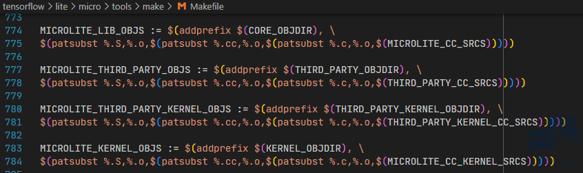

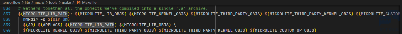

4.4 TFLM库的构建规则
接下来,我们分析keyword链接的库文件libtensorflow-microlite.a(简称TFLM库)的链接规则。
该目标的定义为:
这里可以看到,该库是由以下目标文件列表归档(使用ar命令)而来:
  • $(MICROLITE_LIB_OBJS)
  • $(MICROLITE_KERNEL_OBJS)
  • $(MICROLITE_THIRD_PARTY_OBJS)
  • $(MICROLITE_THIRD_PARTY_KERNEL_OBJS)
  • $(MICROLITE_CUSTOM_OP_OBJS)
其中,前四个变量的值来自:
这里可以看到,前面的几个目标文件列表分别来自:
  • $(MICROLITE_LIB_OBJS)来自于$(MICROLITE_CC_SRCS)
  • $(MICROLITE_KERNEL_OBJS)来自于$(THIRD_PARTY_CC_SRCS)
  • $(MICROLITE_THIRD_PARTY_OBJS)来自于$(THIRD_PARTY_KERNEL_CC_SRCS)
  • $(MICROLITE_THIRD_PARTY_KERNEL_OBJS)来自于$(MICROLITE_CC_KERNEL_SRCS)
  • $(MICROLITE_CUSTOM_OP_OBJS)没有在Makefile中定义,默认为空,可以忽略(实际使用时,可以通过命令行参数指定);

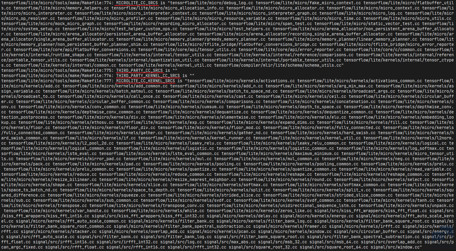

经过在Makefile中加入日志打印,发现上述几个xxx_SRCS变量的值为:

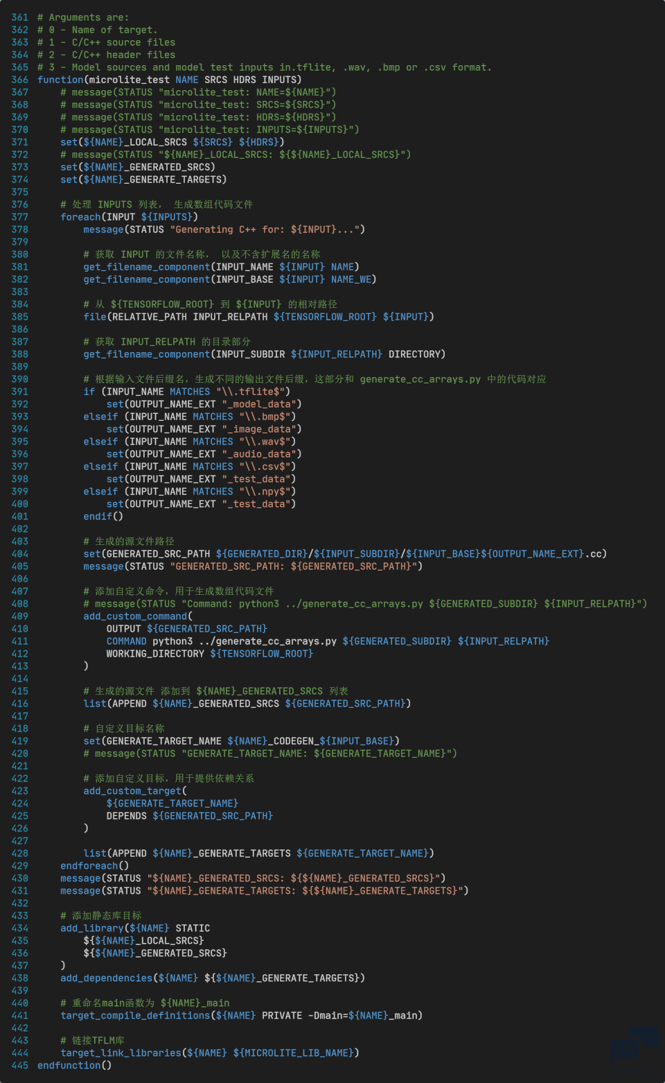

5.2 实现辅助函数microlite_test
TFLM源码中,构建基准测试使用了GNU Make的microlite_test宏函数,实现了代码的复用和逻辑精简。和GNU Make类似的,CMake也支持函数。本节我们实现GNU Make的microlite_test宏函数的CMake移植版。
CMake具体代码如下:
这部分做了几个特殊处理:
  • 目标类型从可执行程序修改为静态库,即生成文件类型由.elf文件改为.a文件;
  • 使用宏将main函数重命名为${NAME}_main;
做出如上两处修改的原因是——由CubeMX生成的基础已经有main函数,并且可以生成elf文件。通过上述两个修改,我们可以将基准测试代码链接到CubeMX生成的代码中去,进而实现整个项目可以在STM32H7S78-DK上运行。

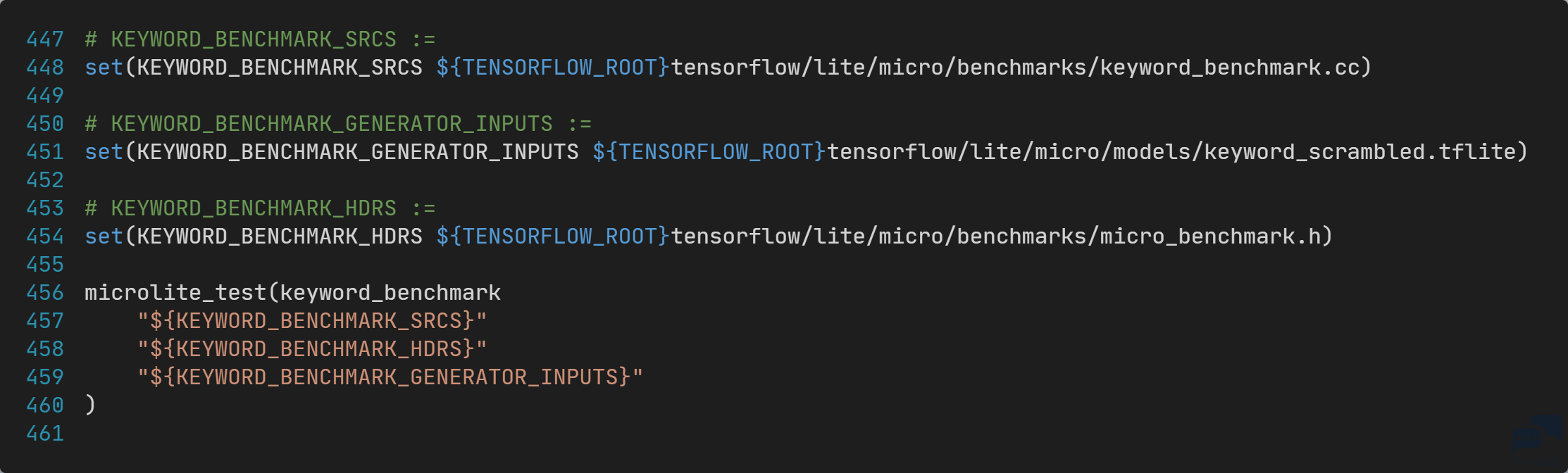

5.3 实现keyword基准测试的构建
有了CMake辅助函数microlite_test之后,实现keyword基准测试的构建就很简单了,直接看代码:

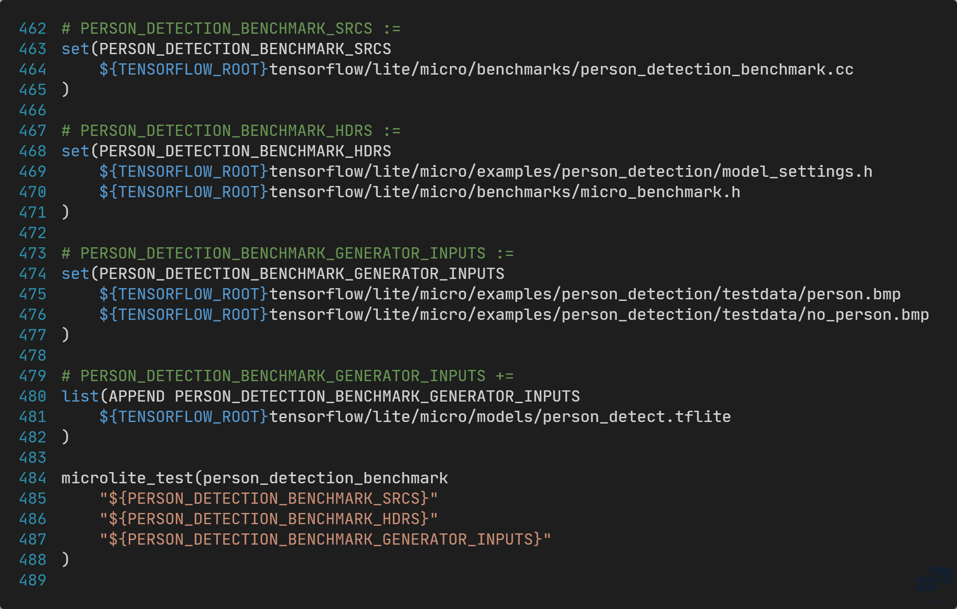

5.4 实现Person detection基准测试的构建
同样的,有了CMake辅助函数microlite_test之后,实现Person detection基准测试的构建也很简单,直接看代码:

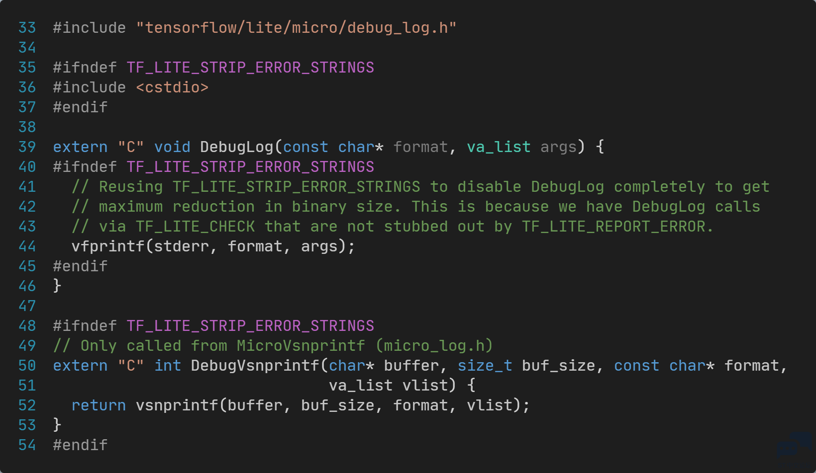

默认的debug_log.cc实现为tensorflow/lite/micro/debug_log.cc,其主要代码内容为:
这里实现了——使用vfprintf向stderr输出。借助过往经验,我们知道CubeMX生成的项目稍加修改就能够支持printf,这种方式应该也可以支持。
因此,对于STM32单片机这部分可以不用修改!

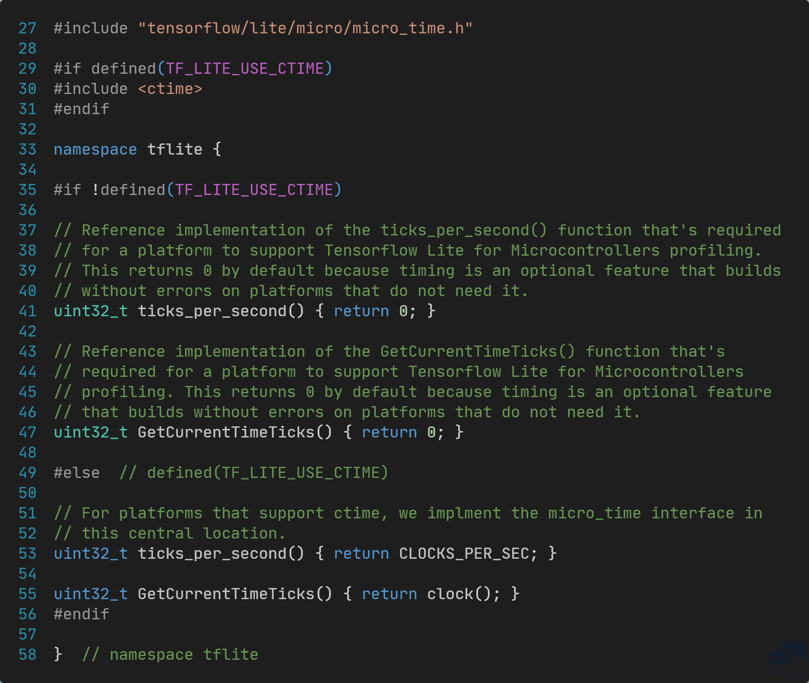

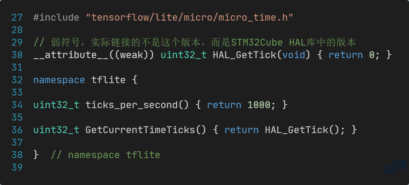

默认的micro_time.cc实现为tensorflow/lite/micro/micro_time.cc,其主要代码内容为:
这个文件里面提供了两种实现,通过TF_LITE_USE_CTIME宏进行切换:
  • 如果没定义TF_LITE_USE_CTIME宏,则为空实现,提供空壳函数,可以编译通过,无法正常计时;
  • 如果定义了TF_LITE_USE_CTIME宏,则为基于C标准库clock()和CLOCKS_PER_SEC的计时;
对于STM32单片机,C标准库的clock()的计时不能直接使用。
因此,对于STM32单片机,需要单独实现一个micro_time.cc文件,具体代码为:
