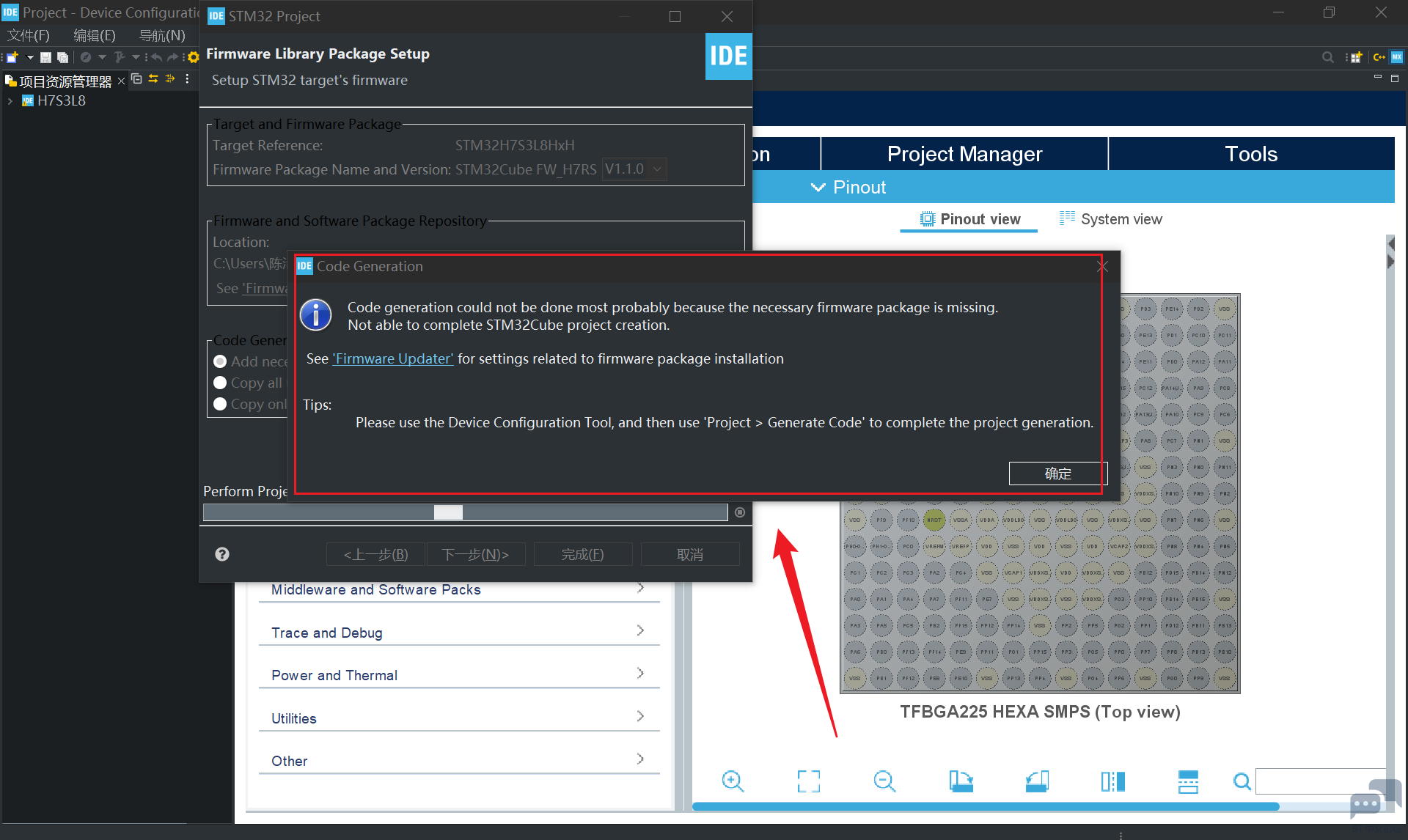

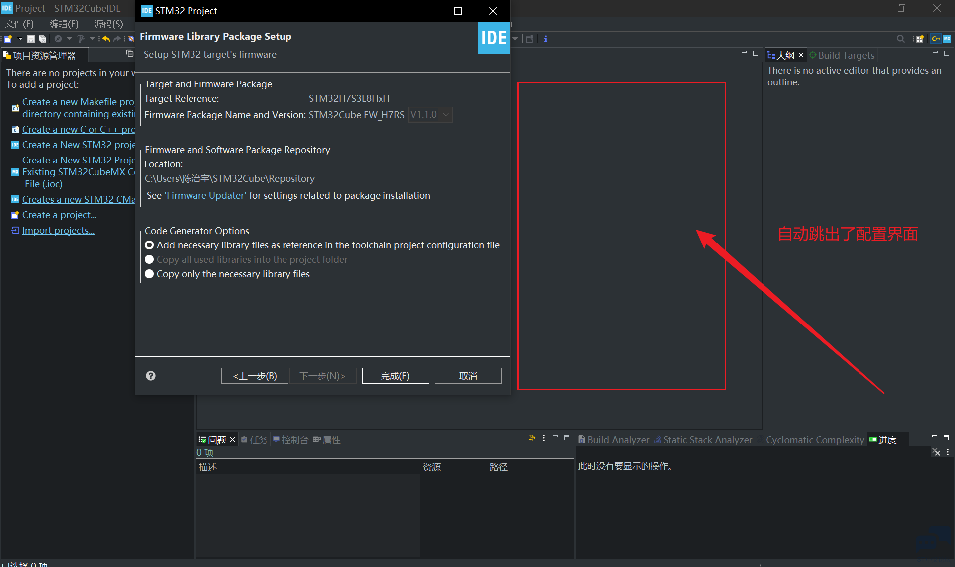

只有H7S3系列出现问题,其他系列都无问题
如果是从STM32CubeIDE启动并关联CubeMx进行配置的话,是可能遇到你反馈的问题,有时也会因此遇到些网络连接配置方面的麻烦。
我平常都是先在CubeMx选择所用芯片做初始化配置,配置完成后再
在CubeMx里选择相应IDE创建初始化工程,也习惯这样操作了。
我刚才按照上面操作,基于STM32H7S芯片创建STM32CubeIDE的工程没啥问题。
