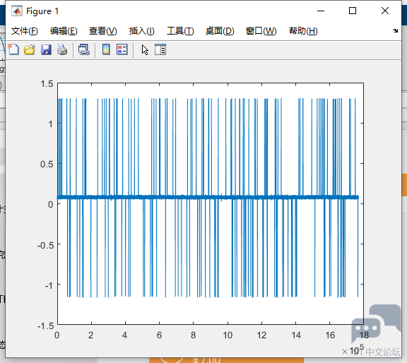

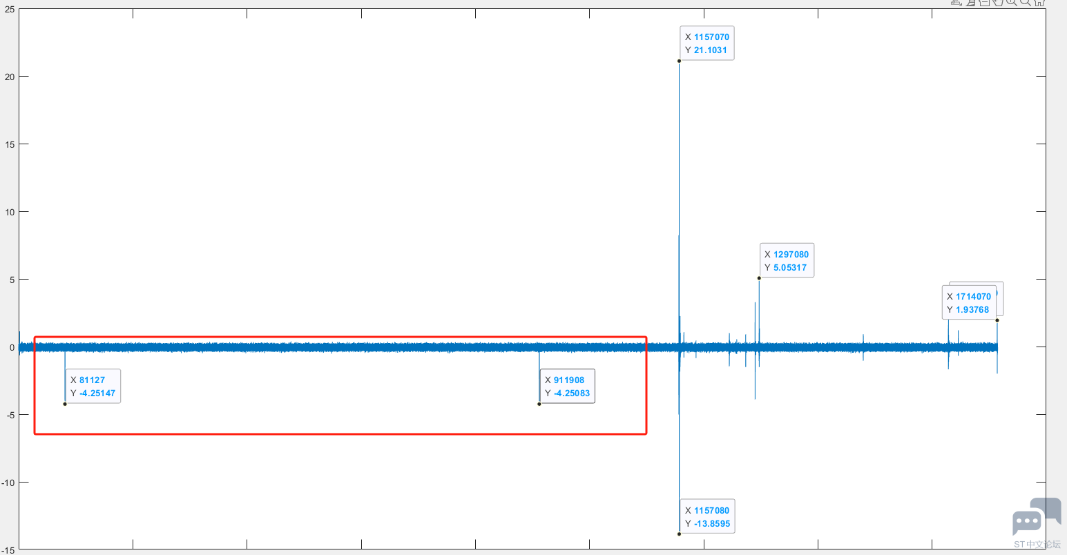

读取asm330lhhx传感器数据,偶尔陀螺z轴出现正负4.2度的误差,发生频率大约半小时出现一次

chen12138 回答时间:2024-11-22 10:10:53
chen12138 回答时间:2024-11-22 10:11:19
如图所示
chen12138 回答时间:2024-11-22 10:13:01
我们用的时spi 4线通信,检查过电,使用LDO供电,目前只有Z轴出现这种情况。
chen12138 回答时间:2024-11-22 10:16:44
我们更改过陀螺量程,但误差还是正负4.2度左右
chen12138 回答时间:2024-11-22 18:43:32
有时加表也会出现这种情况
chen12138 回答时间:2024-11-29 12:01:22
<br /> <br />
确实是BDU的问题,设置了就没有问题的,谢谢你的解答。
