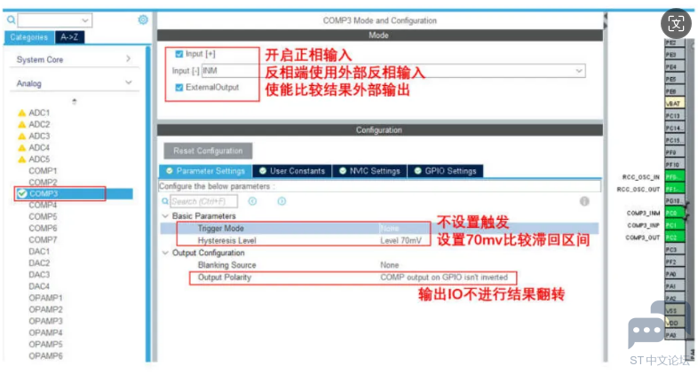

CubeMX 配置如下,保存后生成对应的配置代码:" h; ]7 ^$ V$ J9 Q8 P# p' L' [$ N
  _& {+ g5 @8 x5 W4 S
7 ]$ z$ V* W% \( f  S6 b" x8 H▲ CubeMX 进行 COMP 配置
0 V3 ~0 ?2 u; O8 d) l$ c) |本实验使用软件读取 COMP 比较结果,不需要配置触发,为了使比较结果更加直观,开启外部比较结果输出。* ?# O. t5 _" f9 P" V
# J2 f% o9 \+ e) Q

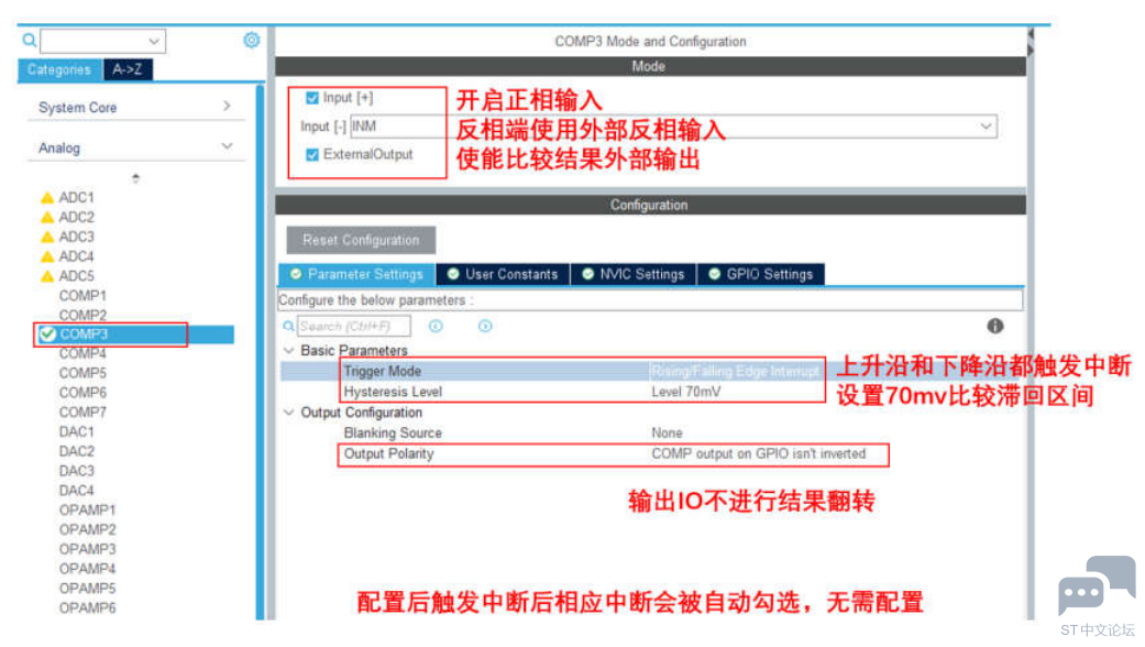

2、中断读取 COMP 结果实验
( X( f2 G6 m! ^6 M2 a/ {4 YCubeMX 配置如下,保存后生成对应的配置代码:
5 D. P! n; {- q  J  Z 2.png 6 t9 J! `0 A5 b( e/ V; h
$ u! |9 t! c4 Y. n% l+ j' C▲ CubeMX 进行 COMP 配置
/ d$ n" \' Q( k/ Z8 ]1 q( j& G' x
  f' ^$ K* ^& h+ ^
" e; V( h7 B9 U4 x本实验使用中断读取 COMP 比较结果,在比较结果变化的上升沿和下降沿都触发中断,为了使比较结果更加直观,开启外部比较结果输出。

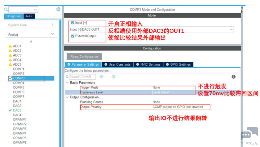

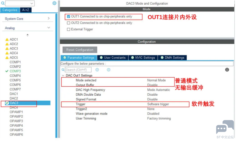

3、内部 DAC 级联比较实验: e) v: ]5 I- j; i% }
" ]. p2 w  z" l' n, U* D
- Q* Z( q0 f0 u. F+ E+ O6 e
▲ CubeMX 进行 COMP 配置
# c. |% @; f/ l8 h
1 q. Z) P2 Z: G- Y3 u# c5 ~
▲ CubeMX 进行 DAC 配置  s- P. e& D; t8 g' w" M0 E1 L
3 N" L/ h& l3 a: [! Q( S, O$ _
) l# E- \1 C# z本实验使用软件读取 COMP 比较结果,正相输入为光敏电阻,反相输入使用 DAC3 的 OUT1作为比较电压,为了使比较结果更加直观,开启外部比较结果输出。

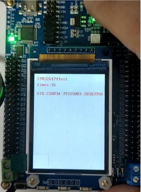

9 T0 O: ~( [# N9 j6 @主要代码:
1 j$ s7 n& n% Suint8_t data[8]={0,0,0,0,0,0,0,0};  r0 w, u# o/ R- j4 Z
char buf[30]="";
5 n* |- W. c2 o( t% jFLASH_Read(data,FLASH_PAGE_127,8);//8 字节: F9 r: U+ Y! s* `
data[0]++;FLASH_Write(data,FLASH_PAGE_127,8);//8 字节
% b# M) @$ N! v& Isnprintf(buf,10,"times:%d",data[0]);
4 `( T# @3 W) Z) y; PLCD_PutString(10,30,buf,Red,White,0);$ D5 A+ J# c3 K7 I8 G. w$ d
uint32_t UID1=READ_REG(*((uint32_t *)UID_BASE));: R  ]- D$ A8 M& ]/ Y- I# B. q
uint32_t UID2=READ_REG(*((uint32_t *)(UID_BASE+4U)));4 g% o( b8 w3 \7 F- R9 }# {
uint32_t UID3=READ_REG(*((uint32_t *)(UID_BASE+8U)));
  `; s' S, g) N4 E4 Jsnprintf(buf,30,"UID:%0x-%0x-%0x",UID1,UID2,UID3);
: z/ R2 j9 v9 V9 A, R  z3 LLCD_PutString(10,60,buf,Red,White,0);
) o5 [. T7 n7 S: p+ }, L: M( D! c  p" q6 V; R
$ s- R/ q& I/ ]" F' O: O7 W

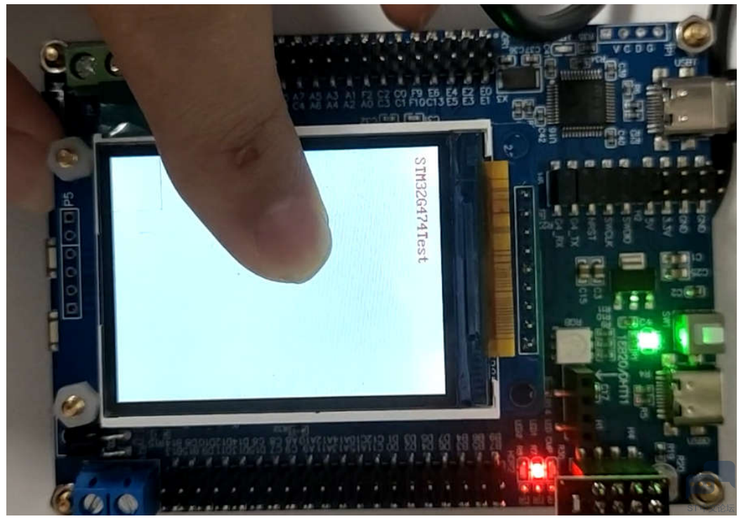

实验现象:3 ^/ {# ]& N) V
下载烧录后可以观察到 LCD 显示 FLASH 测试次数以及芯片的 ID。
$ q( n) N4 j3 A' x3 } 66.png   k  ^& N* j6 w* G0 E7 r
# H5 z0 _3 e) F' v, n
▲ 实验现象

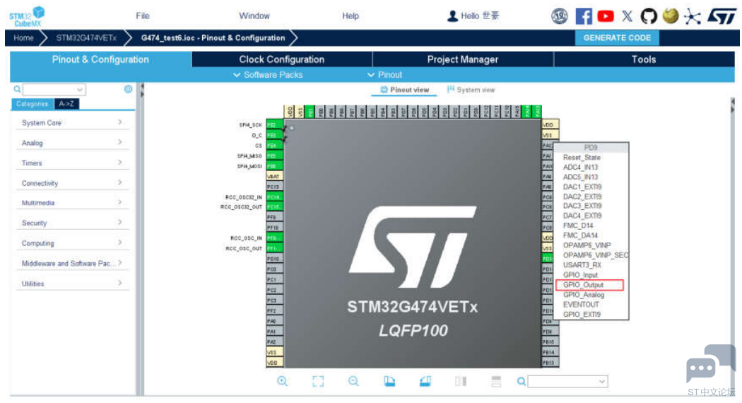

) M* }5 T' w" }第十二、单总线实验
( A$ ~0 Z3 H! l/ D$ R实验目的:掌握和熟悉常用的单总线通信,包括 DS18B20,DHT11 读写应用。, \9 A* z& O5 |8 L6 o! ]5 _' \) p

3 C7 _2 w4 M3 v3 }4 \
▲ 图 3.12.1 CubeMX 进行 GPIO 输出配置* d, h( [# i" Y, F1 W
$ ]; t2 J2 [/ j2 N9 ?

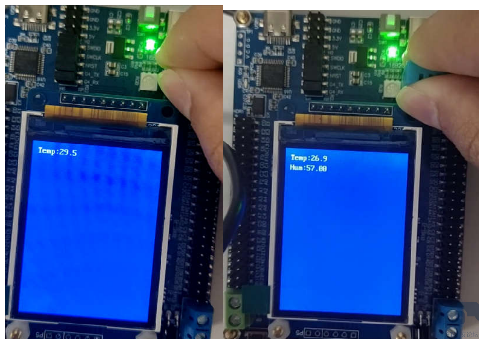

0 Q! @2 H8 j3 n4 v. [( }. ^2 F本实验进行单总线读取 DS18B20 和 DHT11。使用 CUBEMX 配置 IO 为输出模式。5 l# B% v4 _" \  `
4 M, T3 s, B+ }  x* Y) v+ D- W3 \
* ?6 Z% \( F6 }2 e/ G" r
读取 DS18B20 核心代码:

读取 DHT11 核心代码:, @1 U5 R( b! ?

7 s6 b$ W) n; |8 w! ?实验现象:5 e, \  k- r8 M
下载烧录后可以观察到 LCD 显示 DS18B20 测试的温度,或者 DHT11 测量的温度和湿度。
3 c9 {( z4 v% Y/ u 8.png
: }* I, X) A7 s$ G# ?
+ T4 |0 \, R& o8 K8 n
▲ 图 3.12.2 实验现象

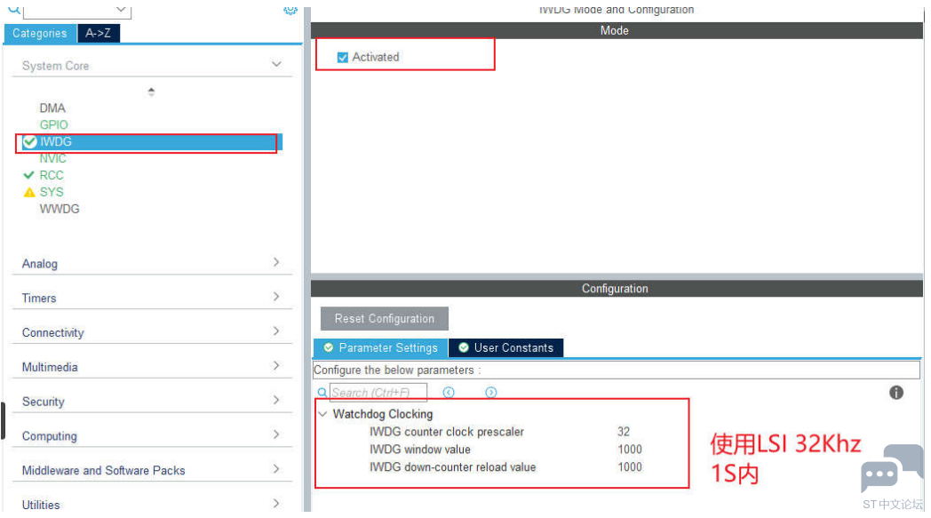

第十三、独立看门狗
* c/ t- ^- p! ]* \! [/ V实验目的:掌握和熟悉独立看门狗用法,包括喂狗操作等。
% \2 A+ g" e. r) F' E
9 O5 K2 Q8 Y# Q! }
+ {  D3 Q/ b# |4 O' \6 _ 9.png 9 z6 k$ i7 h0 m1 o6 I7 B
▲ 图 3.13.1 CubeMX 进行独立看门狗配置
5 O4 F$ J5 f: C, Y& N5 S% M- {" Y; b( I( y0 E3 h/ I, T: r  ~
本实验进行独立看门狗配置。使用 CUBEMX 配置 IO 为输出输入模式实现 LED 指示和按键读取,GPIO 配置参考上文。程序中使用按键喂狗,如果没在 1s 内喂狗,系统将会自动复位。. X+ @# Y* `, s  R: M

实验现象:/ x7 I3 b* f* c1 D4 S9 j
下载烧录后可以观察到如果在一定时间内进行喂狗操作,系统会复位,LCD 重新加载。
$ F  t* J: g; t 10.png 2 c9 I5 ]& X6 E0 A# K8 T% z# q
▲ 图 3.13.2 实验现象9 v+ C: j4 L; P  \7 b8 M9 e  y% O' N
