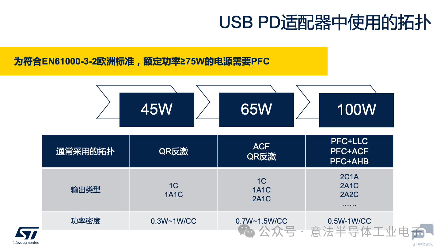

在回答这个问题前,我们先来了解一下目前不同功率段适配器中主要使用的拓扑。首先我们根据市场上的主流产品,把充电器分成三个功率段:45W以下,45W到100W,100W以上。45W以下,QR反激拓扑是绝对的霸主。而当功率上升到65W,有源钳位反激拓扑也出现在了一些产品中;当功率等级上升到100W以上时,PFC+LLC/ACF/AHB都可以覆盖相关应用,根据具体的应用,充电口的数量来选择不同的拓扑。而不同的拓扑所能实现的功率密度也大不相同。QR反激拓扑的功率一度一般会在1W/立方厘米以内,而ACF可以轻松达到1.5W/立方厘米。
【图为不同功率段适配器中主要使用的拓扑】

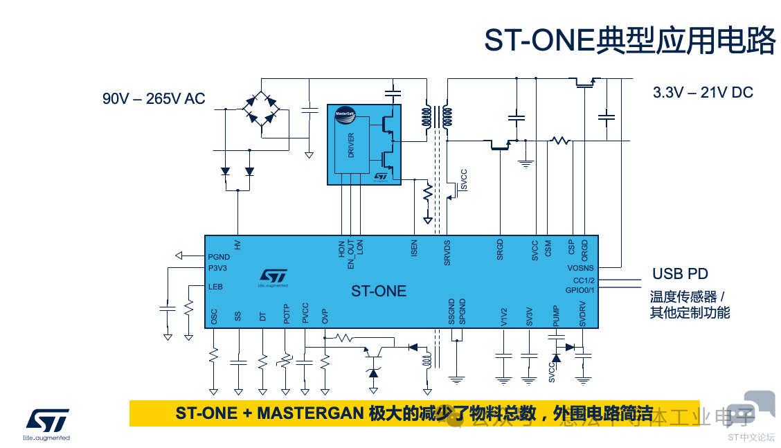

ONE代表这是一颗ALL IN ONE的全集成芯片,一颗芯片跨越了原副边,其中包含了原边高压启动及X电容放电电路,有源钳位反激控制,副边同步整流控制以及大于6.4KV的专利的原副边隔离技术,同时芯片还集成了USB-PD协议控制器。可以说一个PD充电器的所有控制单元都被集成在了一颗芯片里,最大限度的帮助设计人员减少BOM中的物料数量。ST-ONE可支持单口或多口输出的的应用,设计的电源可实现大于30W/inch3的功率密度,峰值效率超过95%,开关频率最高支持1MHz,并且已经通过了USB-PD 3.1 PPS认证。是设计轻量化,小型化,大功率适配器的最佳选择。
【上图为ST-ONE的典型应用电路,我们可以看到,外围电路非常的简洁,可以帮助研发人员大大的降低设计难度,缩短从设计到量产的时间,快速的推动产品上市。】

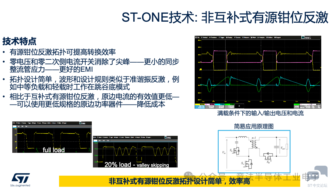

ACF拓扑根据控制方式的不同,又可以分为互补式和非互补式。所谓互补式,也就是钳位开关和主开关互补导通,实现了ZVS;而经典的非互补式,钳位开关管只在副边电流过零的时候开启一次,在实现ZVS的同时减少了钳位开关的RMS电流。而ST的ACF控制器也采用了非互补式控制方式,但在经典的非互补式控制的基础上,钳位管分别在主开关管关断后和副边过零时开启两次,这样做的好处除了上面提到的两点,还可以降低钳位开关的反向导通损耗,特别适合氮化镓的应用场合。同时我们可以看到副边同步整流管的应力也非常小,所以我们可以选择耐压更低的同步整流管,在降低成本的同时也有助于EMI。
【上图清晰的描述了互补式控制,经典非互补式控制以及ST的非互补式控制各自的工作方式和特点。】

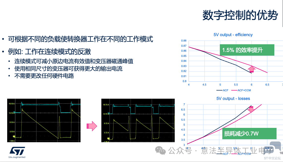

ST-ONE内部有一颗32位Cortex M0+的内核以及64K Flash,所以本质上这是一颗数字控制器。数字控制可以方便的根据不同负载使转换器工作在不同的模式。例如工作在连续模式,从下图的对比可以看到,连续模式下的原边电流有效值明显减小,在5V输出条件下测得1.5%的效率提升,同时还可以减小变压器的尺寸,提高功率密度。
