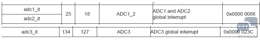

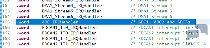

HAL_ADC_IRQHandler(&hadc1);
HAL_ADC_IRQHandler(&hadc2);
void ADC3_IRQHandler(void)
HAL_ADC_IRQHandler(&hadc3);
你如果通过CubeMx随便配置下ADC1 ADC2 ADC3,并开启他们的中断就可以看到CubeMx帮
我们生产了相应的中断程序入口。 两个入口,ADC1 ADC2共用1个,ADC3单独占一个。
关于这些在STM32h7的参考手册里也有描述的。
[md]的确有点误导。
