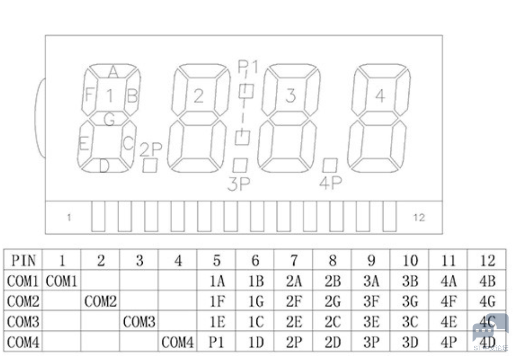

一、背景2 T$ Y* o2 K& D/ @( l
在引脚充足、外设没有复用的情况下,基本上是使用连续连接去驱动段码屏的,如图一;# E; G! w4 m& q* @2 U
* y  L/ g) p) P3 K' ?6 ^/ @而在引脚不够,外设又复用的情况下,就必须得使用非连续的引脚驱动段码屏,如图二,因此本文主要是介绍如何使用非连续引脚驱动断码屏。! G& H3 t. n; W+ d0 D# v. ^
7-1.png . H) H+ N0 ~- f

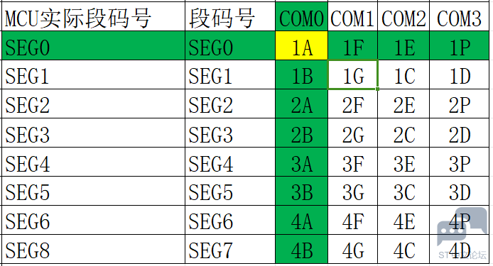

& v# v& x9 L* Q* w- @: r7 U# [1、基于4COM- 8段段码屏;0 @, I! d. d; J& u# t
段码屏的段码如下:
8 l( q# y' U# ]0 |6 A 段码屏的段码.png $ B5 l3 ]; b9 e* ]  P

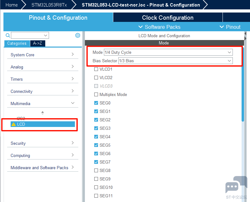

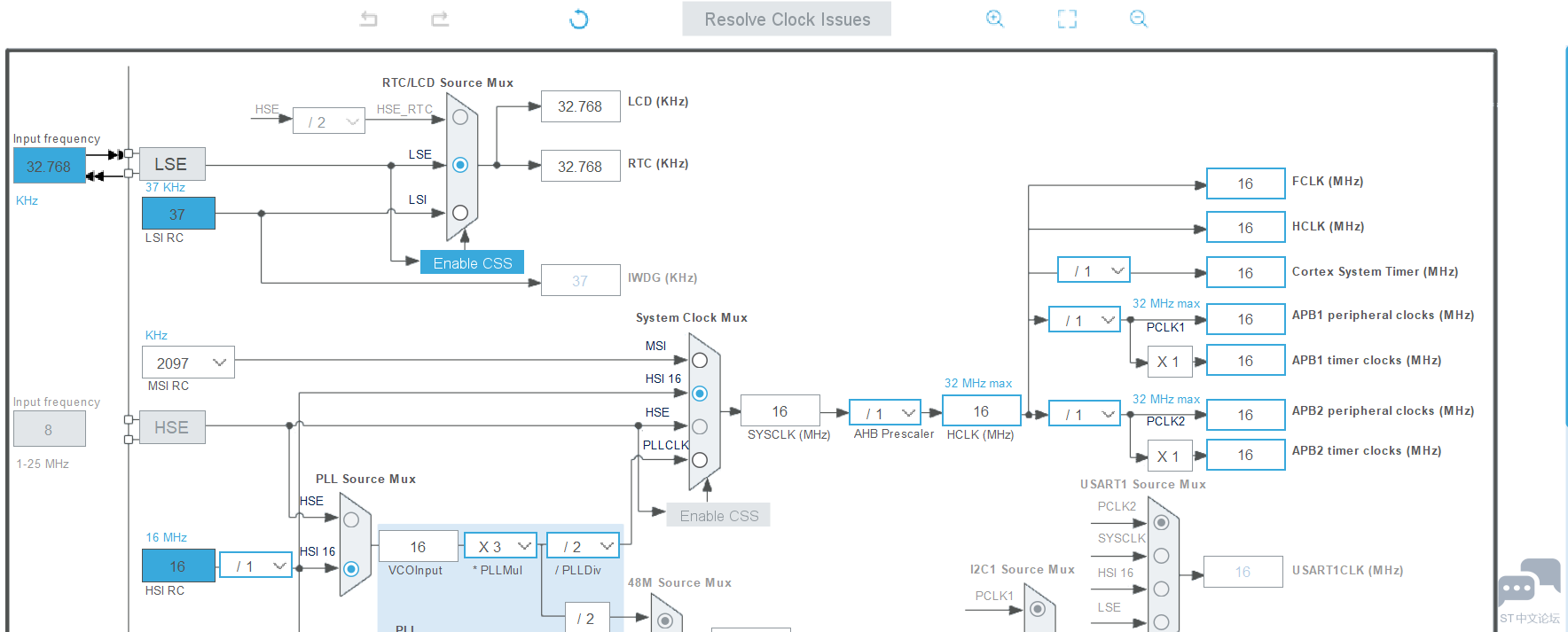

1、新建工程,使能时钟
0 h  V5 d& d  |; P6 b/ ~0 Q$ l( f 配置时钟.png / q& p+ z& b5 L! O% `4 a+ \

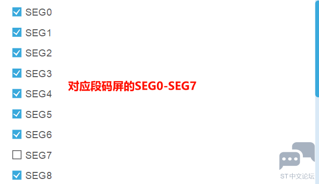

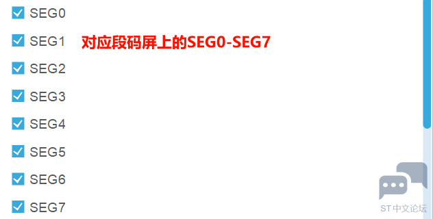

2、使能LCD相应的段
% ~! m, N3 n$ ?  m3 M1 p( Y( L1)连续段1 S4 V( F1 p& u; p8 {
LCD配置0.png 9 n6 m8 I$ h0 B4 G0 h2 B
& @7 J# ?) z. Z  S

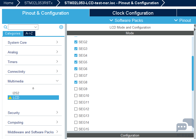

2)非连续段- l5 R4 }5 |) }; H
; U% w8 L4 S  J4 B1 x

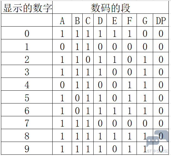

2 B5 q* Y+ }, ?' s点亮不同数字,显示对应段的表2 f9 t+ Y: r0 J
显示的数字对应的段.png 2 x* f7 S! C/ H, Y

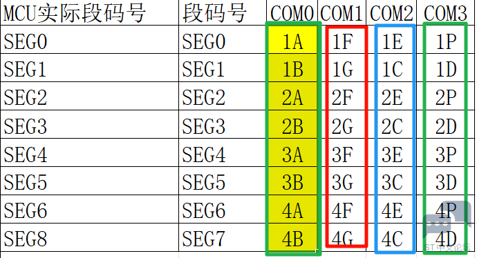

     其次,需要进行每个COM要显示哪些内容进行处理。原理就是针对将所用4位数字对应COM0 即,AB是否显示一起形成一个要显示数字,写入RAM0寄存器中。如图这样组成一个数字操作。代码实现如下
9 }; d$ l! J! j6 I* U* a: Q 四位数字.png

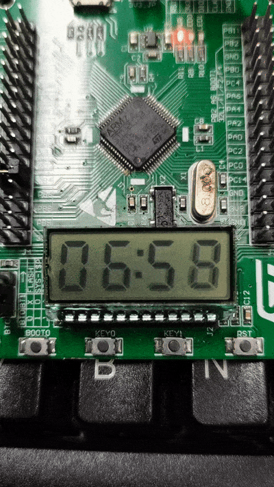

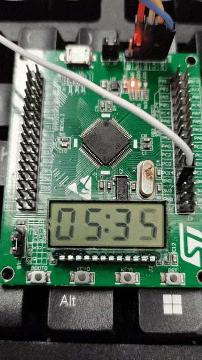

3、下载验证
+ ^# F& a1 k( C2 [& }连续段
+ _' E( z1 A0 F* I) S 连续引脚.gif ( v; y3 W5 ?( B2 I  b$ X9 D
非连续段' }% n/ O/ o4 ]' x9 h
短接PB3核PB4。
7 E) p. ^' }7 A* \9 n 非连续引脚.gif   \  k5 ~8 M0 z2 Y$ a* X: `! _' U
