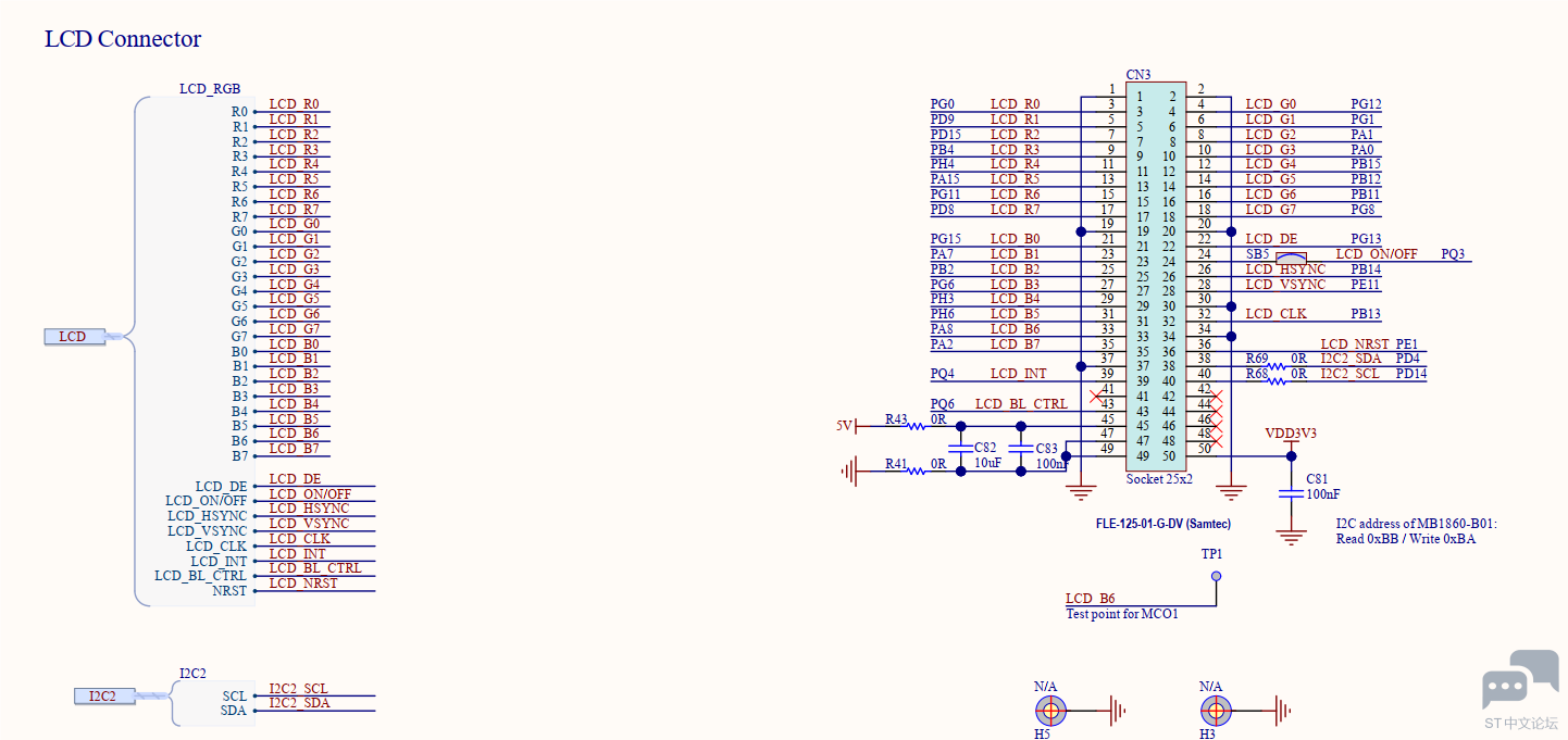

- n! w" {+ y( k7 m! z# E, d: V+ |一、硬件部分7 t) E! U3 s( Z# S' e
1.1、LCD显示屏硬件接口部分电路" S2 `) J0 Q% s
" K4 F% [  a+ ]  m) m, R+ T

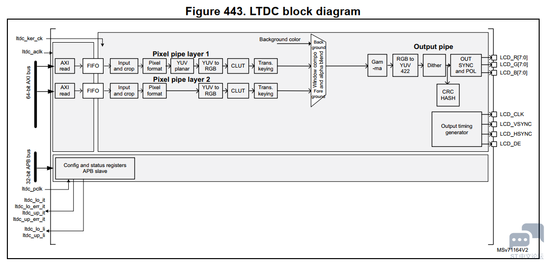

1.2、LTDC显示内部框图' a$ `6 W" ^9 ^
LTDC可驱动24位的RGB显示屏,内部有两个显示层
' P  g. r2 Z& p' c$ m0 K3 r 002.png ) V6 I1 W' W, ^$ ~9 \

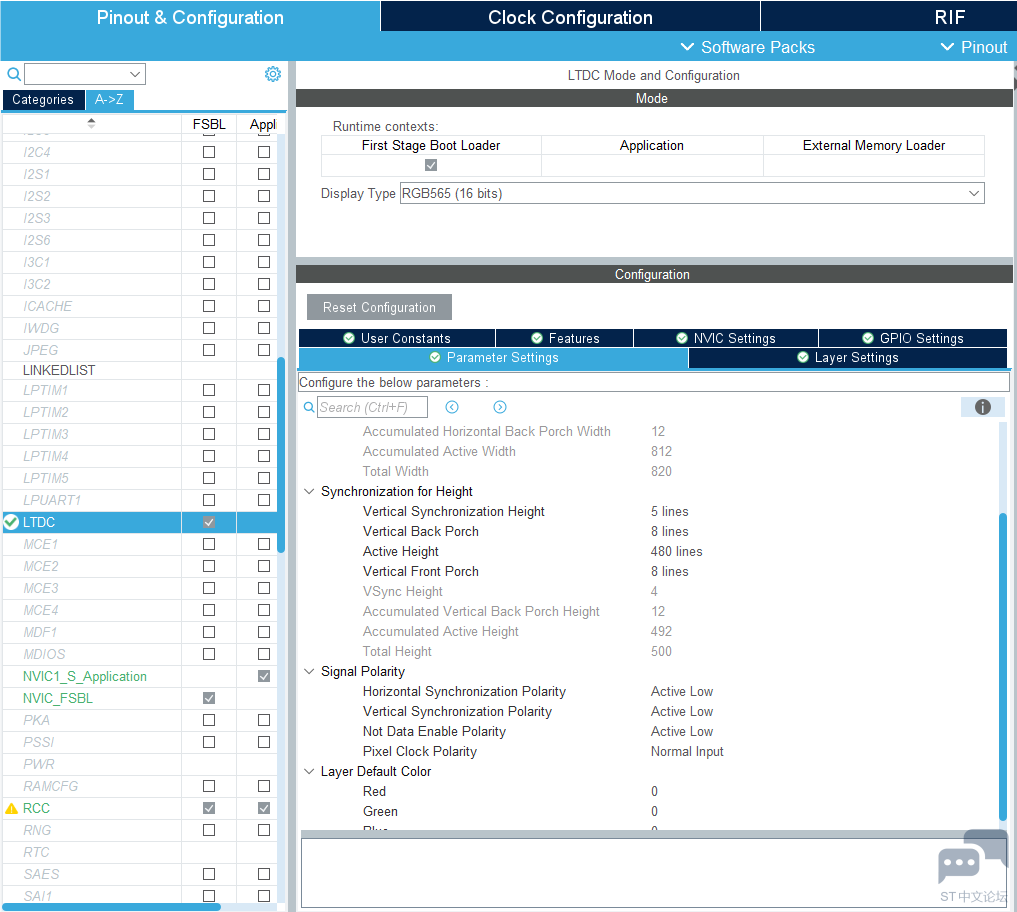

4 t* R! G+ D# a+ y4 k2.1、屏幕的参数设置. V  }+ E) y4 ^# g! R( }9 B
003.png 8 W* q  p+ D+ `) \  w, B! }7 K

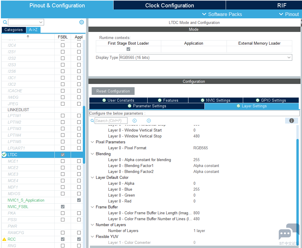

" V+ s0 m% }) n/ a# d- e2.2、层参数设置
2 ~' u! {, U! z* q' O7 L 004.png " a+ u% B' |  r( b: a: r

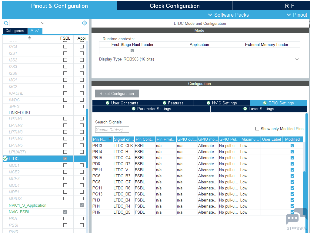

6 z4 }5 \; V+ `: f* y* q8 }0 ]8 ?2.3、LTDC引脚设置
# R& }8 @9 Q) B( ~% b- m* B 005.png ' a  d) d/ i7 H% r) f6 n

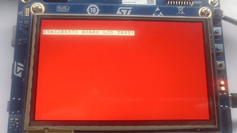

" E4 \; N8 b! p% Q' ]. z三、结果/ ^" L4 v5 v, _" k( a
- l) F% r' q$ }, {( s. E
( {$ o( `( L' h) g! Z8 J  l$ @* m: R下载程序到开发板,运行开发板屏幕显示如下:
6 A. a- E# Y2 f! C- u lcd.gif - l; Y$ k/ |& w8 I& Y3 z' p
0 f% N1 }8 ?# N& N" E
