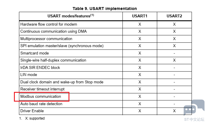

4 N9 f; W+ L5 ~) V0 t1 g: V9 Q      在阅读STM32C031的产品手册时,看到其串口的特性里面有一个“Modbus Communication”的支持。, ^0 ?* ]0 \2 @. q+ U- Z% ?% k  J
0 Q- ~0 k% ~$ A& M7 [ 1708680379493757.png $ k5 k9 f& @# }, W
# E7 i2 A1 j% d( {% Z6 N         通过上图,可以看到仅Usart1串口外设支持这个特性。这是不是意味着使用STM32C031芯片在实现Modbus协议的时候可以更加简单、可靠。带着疑问,打开技术手册继续了解具体的功能特性。
