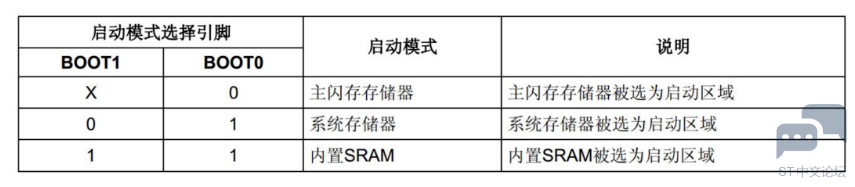

三种BOOT模式
    所谓启动,一般来说就是指我们下好程序后,重启芯片时,SYSCLK的第4个上升沿,BOOT引脚的值将被锁存。用户可以通过设置BOOT1和BOOT0引脚的状态,来选择在复位后的启动模式,相关文章:详解STM32启动文件
/ p% ]5 C, s: B' A, Z. v% a, O; y8 A% q# n+ D6 G% C3 _
  • Main Flash memory- m$ n" O/ \( j
    是STM32内置的Flash,一般我们使用JTAG或者SWD模式下载程序时,就是下载到这个里面,重启后也直接从这启动程序。
  • System memory
      ?/ h  e, v% ]$ @" W5 B从系统存储器启动,这种模式启动的程序功能是由厂家设置的。一般来说,这种启动方式用的比较少。系统存储器是芯片内部一块特定的区域,STM32在出厂时,由ST在这个区域内部预置了一段BootLoader, 也就是我们常说的ISP程序, 这是一块ROM,
    # D0 S0 Q) W9 _+ C/ J/ [1 I8 _* D出厂后无法修改。一般来说,我们选用这种启动模式时,是为了从串口下载程序,因为在厂家提供的BootLoader中,提供了串口下载程序的固件,可以通过这个BootLoader将程序下载到系统的Flash中。但是这个下载方式需要以下步骤:7 ^! T0 T5 `0 Q  q
    Step1:将BOOT0设置为1,BOOT1设置为0,然后按下复位键,这样才能从系统存储器启动BootLoader, B2 Z8 S+ b& A6 X$ \/ V" Z1 z( ?
    Step2:最后在BootLoader的帮助下,通过串口下载程序到Flash中0 \9 E' @# p. `0 S6 T8 h
    Step3:程序下载完成后,又有需要将BOOT0设置为GND,手动复位,这样,STM32才可以从Flash中启动可以看到, 利用串口下载程序还是比较的麻烦, 需要跳帽跳来跳去的,非常的不注重用户体验。
  • Embedded Memory2 ?+ x& M+ _4 @! t1 a2 S
    内置SRAM,既然是SRAM,自然也就没有程序存储的能力了,这个模式一般用于程序调试。假如我只修改了代码中一个小小的地方,然后就需要重新擦除整个Flash,比较的费时,可以考虑从这个模式启动代码(也就是STM32的内存中),用于快速的程序调试,等程序调试完成后,在将程序下载到SRAM中。
    : C  M+ Q2 _, v. J% i) j
开发BOOT模式选择
    通常使用程序代码存储在主闪存存储器,配置方式:BOOT0=0,BOOT1=X。
Flash锁死解决办法
    开发调试过程中,由于某种原因导致内部Flash锁死,无法连接SWD以及Jtag调试,无法读到设备,可以通过修改BOOT模式重新刷写代码。相关文章:STM32的Flash写了保护怎么办?
    修改为BOOT0=1,BOOT1=0即可从系统存储器启动,ST出厂时自带Bootloader程序,SWD以及JTAG调试接口都是专用的。重新烧写程序后,可将BOOT模式重新更换到BOOT0=0,BOOT1=X即可正常使用。
