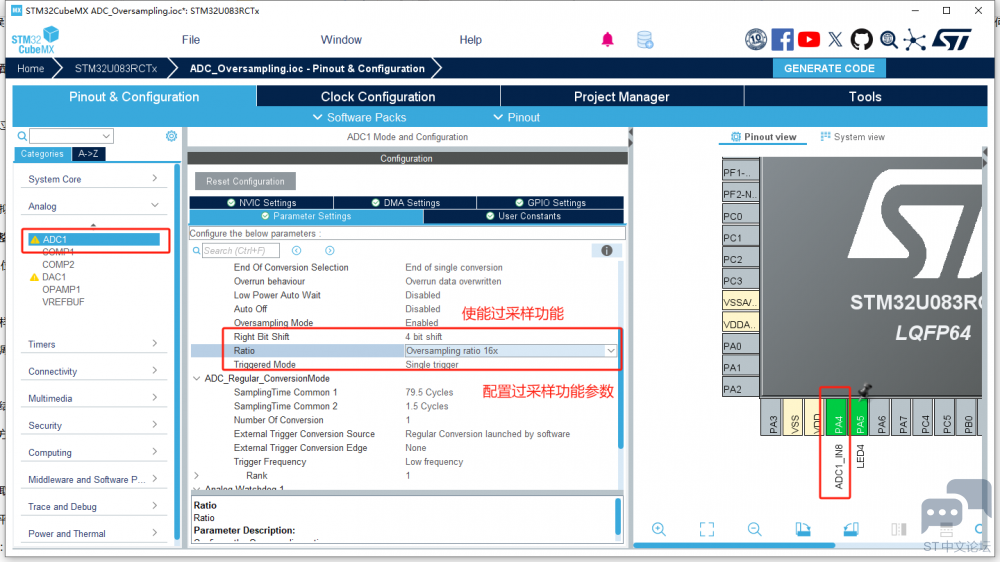

( Q. J, l/ H- |( ^2 T0 X% P$ pSTM32 cube MX 软件配置如下:
; P# W+ ^  Z' J+ @* k
% p2 U4 D1 N2 s 1739758927294651.png 6 s5 \% Q0 F) u6 Q3 X

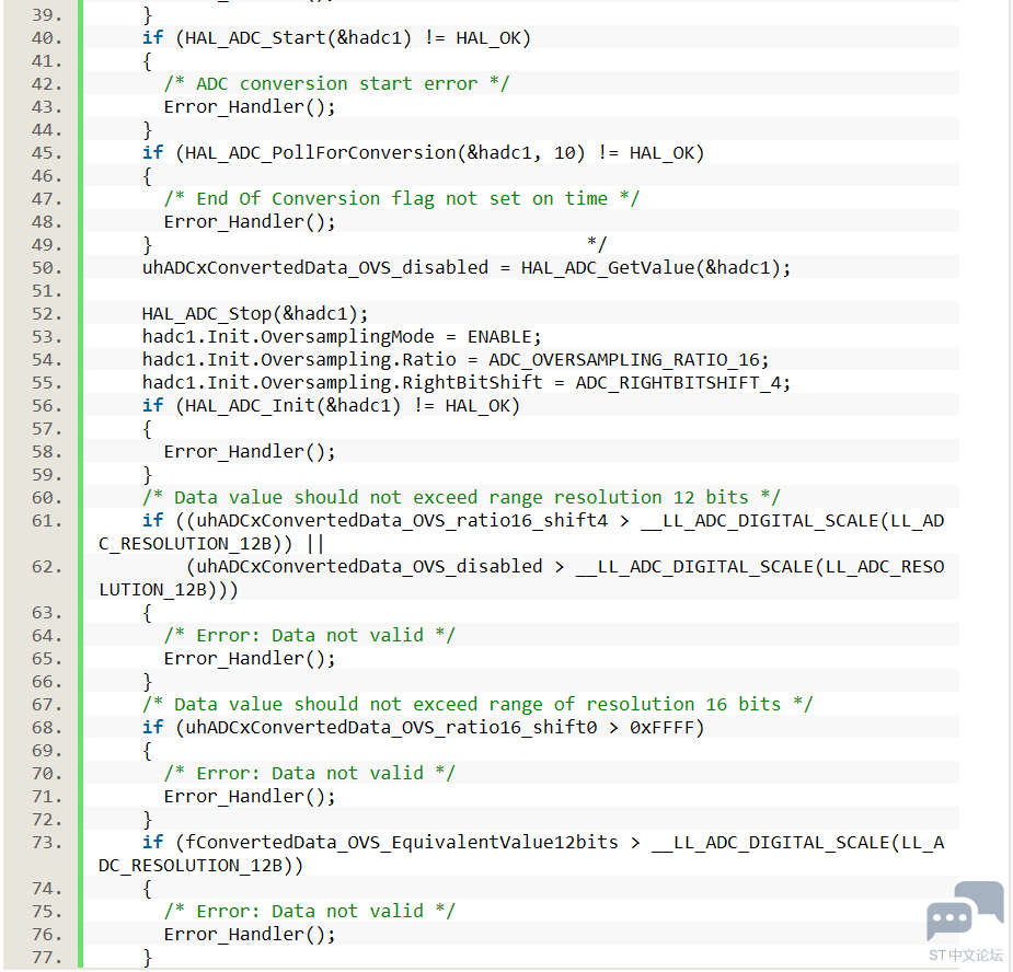

主要代码如下所示:* Y8 T- `  [6 |6 u! E8 c1 }( G' j9 T
: o: {9 x* ?: O. C  B5 Z. S 微信图片_20250305101903.png 1 \. K2 \- O  u0 H

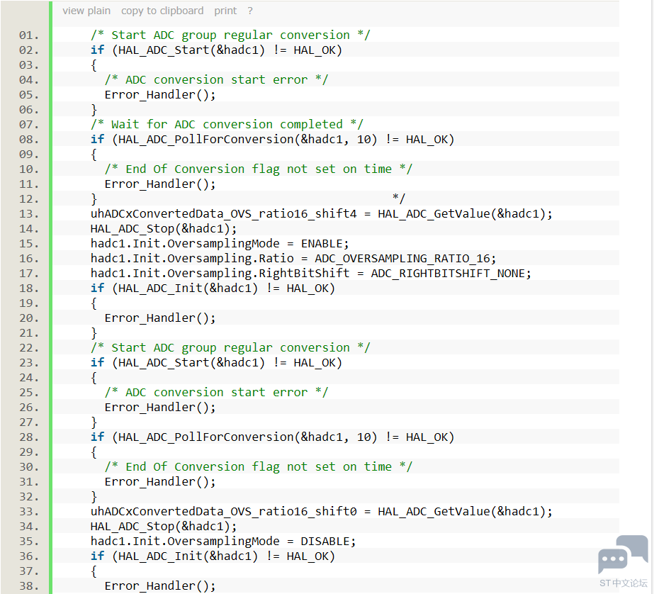

                                                                                                                                                                                                         ADC 配置为在单转换模式下从 SW 触发器转换单通道。ADC 过采样功能与 3 个设置一起使用:
, _/ `& ^! U  I, Q( W' @( \: ^2 I8 S3 m3 x
       第一步:启用 ADC 过采样:比率 16,位右移 4。
, I6 o" d8 u4 @) M# n+ c% V( I8 k( w( r% D! X$ ]/ l: g" W
       第二步:启用 ADC 过采样:比率 16,无位元右移。
5 o- T  f* g, y% C6 X
5 D4 r2 @8 t$ k- D6 T4 i       第三步:禁用 ADC 过采样。9 |' H) H# z4 A. |
: V/ j1 K  E5 y" O$ _
       程序循环执行,上述步骤代码;
. z6 ~7 e) W9 a8 \' ^) A5 v
7 M. N( @$ \$ D. R4 `1 t& }& J        示例执行:
& C7 d6 T+ f5 o: U( g4 [# @
+ R  ]$ {' c0 f. N! H% o% X        在主程序执行中,ADC 组使用 3 个过采样设置定期连续转换所选通道。
" M1 |8 d6 B8 _1 L# U$ }: \9 A, C# q0 P% Q! F

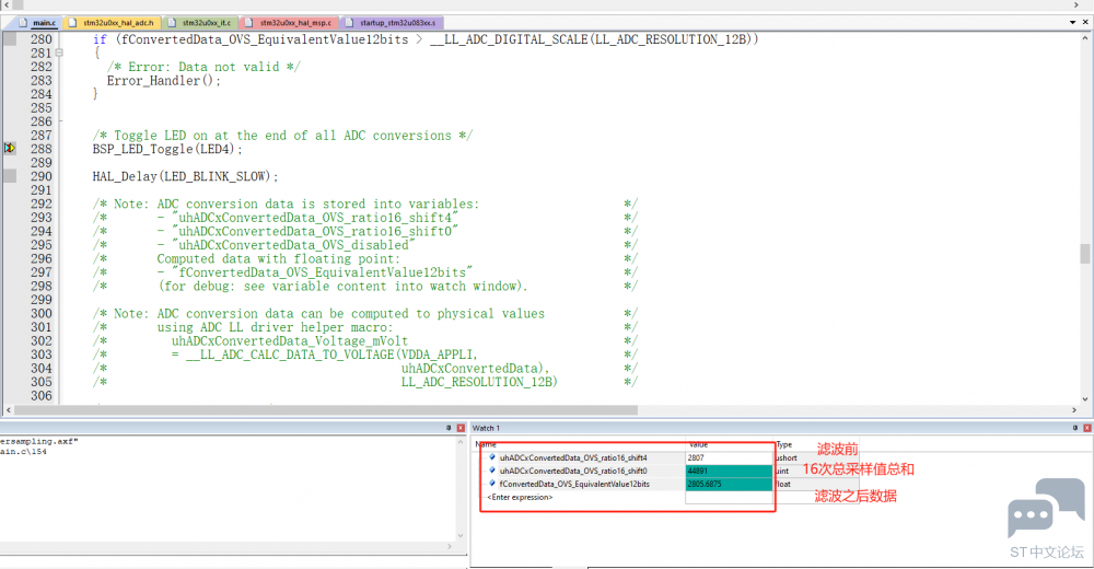

        然后,对数据进行评估:" j; Z  v9 J! T  B1 _/ B
. G2 D, L3 U" j, q% `. ~# h0 f         数据范围有效性检查
- l" P# v; A* D! g# @# m5 M3 U) e
+ z5 @/ ~2 j( V/ W        用户可以评估过采样的预期结果:启用过采样的 ADC 转换数据比禁用过采样的 ADC 转换数据的变化更小。6 v$ s8 U/ ?+ |' S) p
- G: H) g8 v9 d9 I  I
        对 16 位的过采样转换数据进行软件计算,以获得相当于浮点分辨率 12 位的精确数据。& C+ R" \& P, S' Q/ w
) v) [; `7 \9 K, }: L         程序仿真效果如下所示:! W' ?. P5 s( w6 q

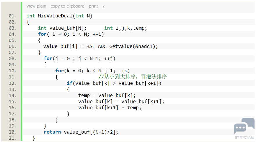

7 B2 e  D5 C6 y9 t& P: g. D          2: 采用中值算法滤波
4 `  g- D0 W/ ?7 i. @; w
7 L! b" ~+ M, J4 v) T  E' n          主要是程序在执行的时候,连续采集N次(需要注意下这里下,这里的N必须取值奇数),程序需要按大到小或者从小到达的顺序进行排序,然后取中间数值做为有效值。
8 E0 H5 _& I% P6 ]( C# a- s* y( h5 c( j0 D
          代码如下:& {2 |$ X4 G8 q  D% N- j
( E( ]& o: Y' _( X% [7 d
   微信图片_20250305101915.png : y- J( ?9 z5 Y! {3 k) i4 z8 U
3 x4 `# X8 Q8 E" `9 d/ R' q
& e# L1 I+ U7 U可以有效的去除数据因为外界干扰引起的数据的波动,对一些大滞后系统:比如温度、液位等变化缓慢的有良好的滤波效果,上述代码可以有效消除异常数据和平稳变化的采样值效果比较好;8 r# o9 b. G$ ]

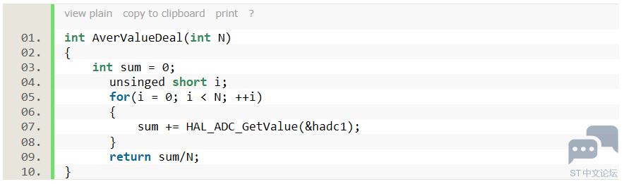

        3:算术平均数滤波
8 R' Q, ]( r7 J( j. J  p; m
1 i. q$ ]7 l' C! K        连续取值N个数据,对所有的数据进行取平均值;9 _5 E0 [/ @1 v/ I% x3 ]
2 K, ?/ |: g4 h) c% f, [
         代码如下:. U4 f/ Q8 H. x7 O( w  f2 N
3 C# t- \$ `/ r! D: d: [
微信图片_20250305101920.png 6 K; @1 `+ g5 v5 ?
                                                                                                                                                                                                             这里取值时候,需要根据被控对象进行选择,N值取值过大,会导致响应过慢,数据的灵敏度过低,所以采用算术平均值滤波时候,需要我们格外的注意;

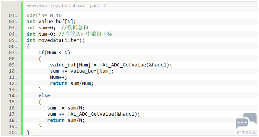

         4:滑动滤波算法
2 C: \# h4 ^! \/ V2 W
$ N3 Z6 l* n& b/ m% ^          把连续取N个采样值看成一个队列,队列的长度固定为N。每次采样到一个新数据放入队尾,并扔掉原来队首的一次数据(先进先出原则)。把队列中的N个数据进行算术平均运算,就可获得新的滤波结果;
