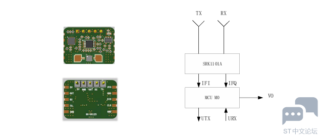

3:模块的系统框架+ y+ f- Q; p4 L; N3 Z) N" v- U

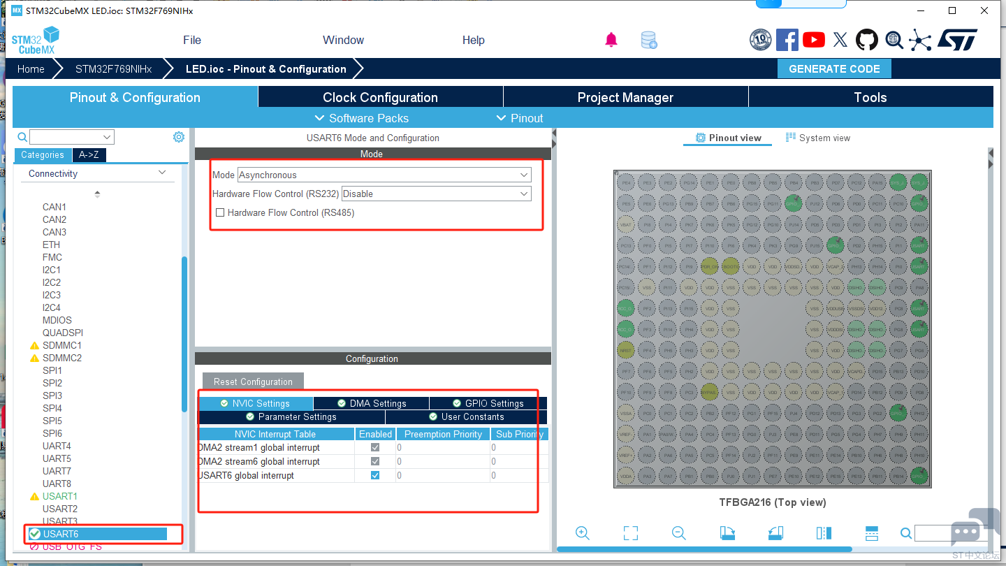

0 n$ |: s. i  W# m" B: _* k二:STM32 cube MX 软件配置:* m; J4 Q' ?! n6 g/ ?3 j5 ?
4.png 5.png 6 Y" ?% a/ Q" Z% u

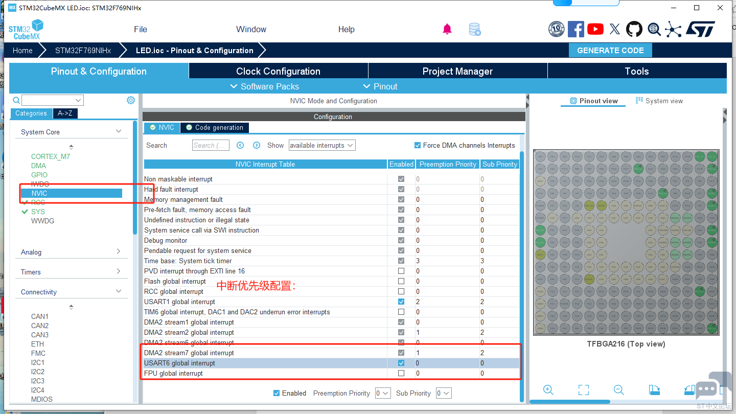

这里我们需要注意下,使用串口接收毫米波雷达数据时候,由于使用串口自动发送数据的模式,该款模块输出的速度太快,我们需要将串口6的优先级设置的高些,放置被其他模块所打断。) r% c7 L6 i" @; e* }' a* C

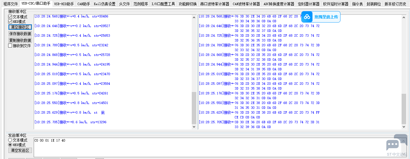

四:实物监控图片如下:
# C, c- E$ ?- p/ O 6.png $ _& A8 P3 U$ J4 q8 A. {" C2 G
