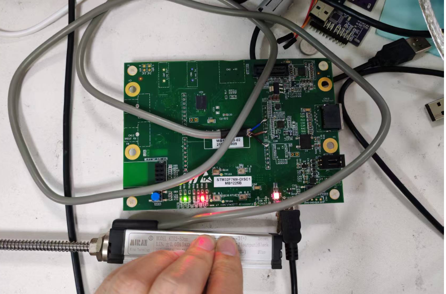

今天和大家分享一下使用STM32F769制作的位移采集装置9 M/ T$ `+ w& ^) N5 g/ k" Q

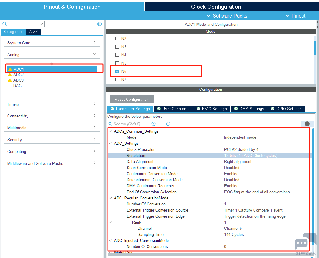

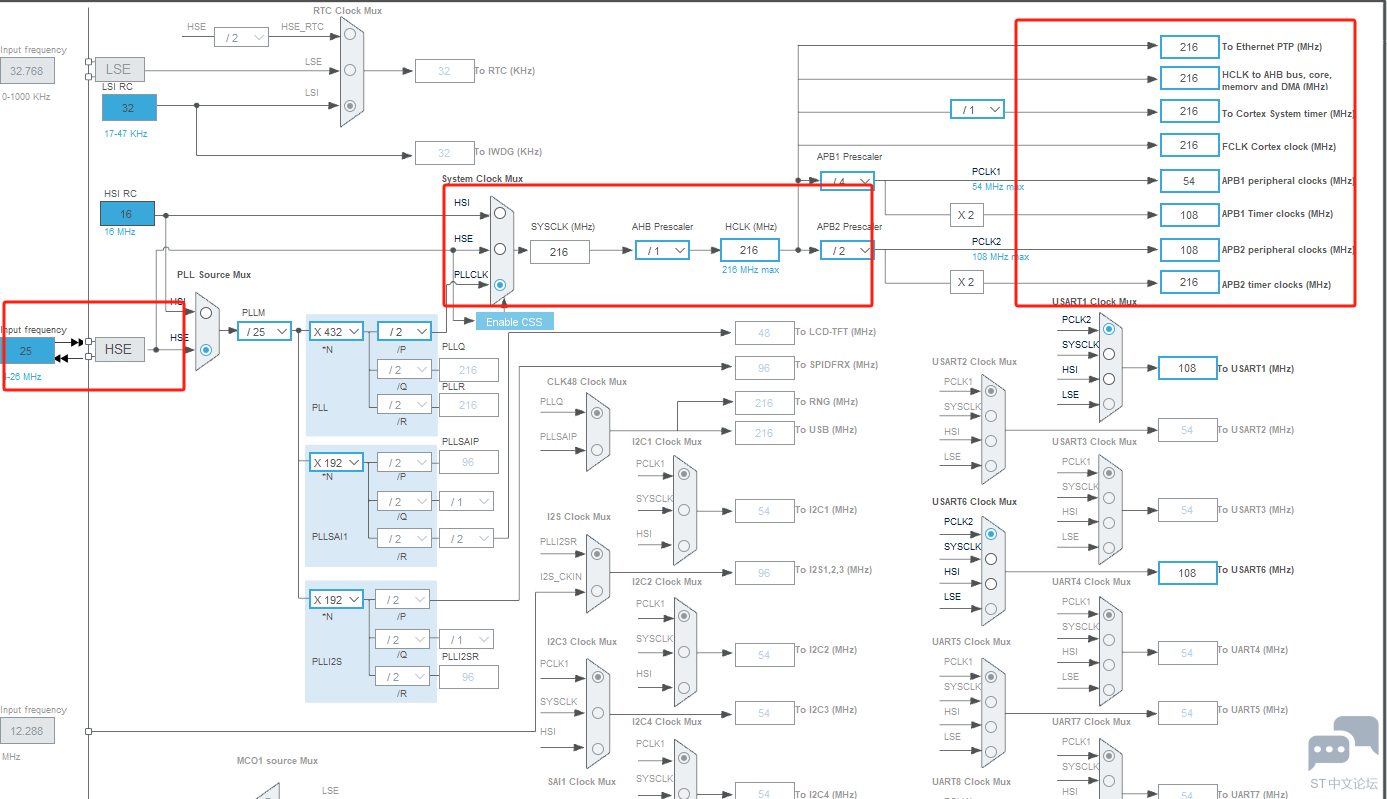

8 q; [2 t7 E& R6 i. d! s二:STM32 cube MX 软件的配置如下所示:6 F* ]$ w( G& A$ d4 |
8 z8 ~% T) P+ M) V6 l2 M' G* {& p2 a& x8 K$ m

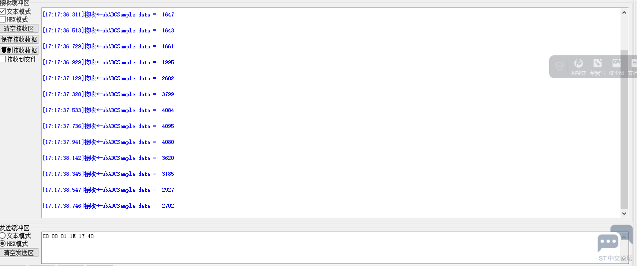

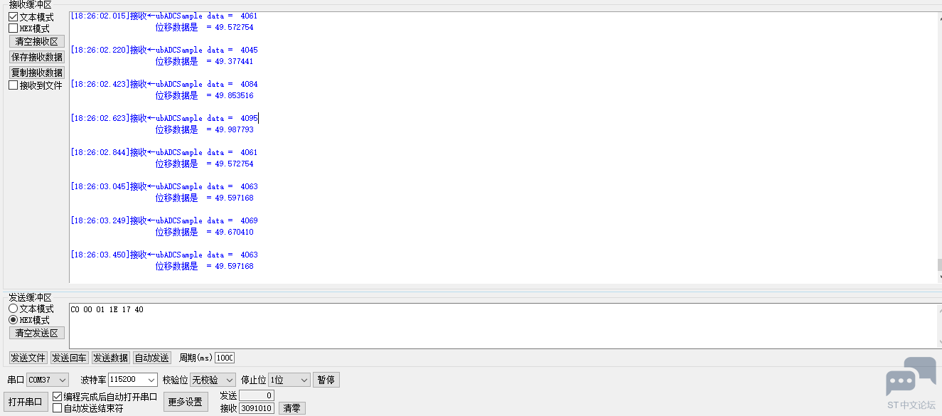

PC截图如下所示:3 R( e  V: Y- z$ y
