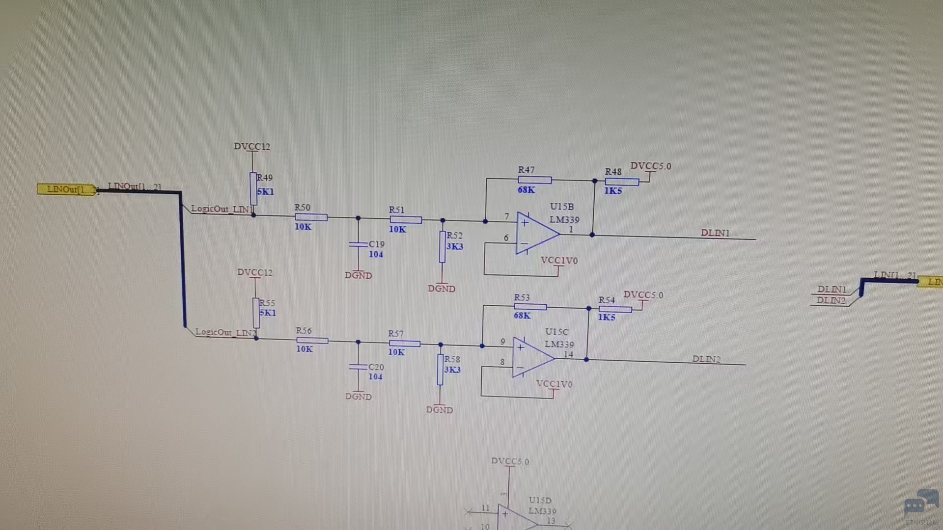

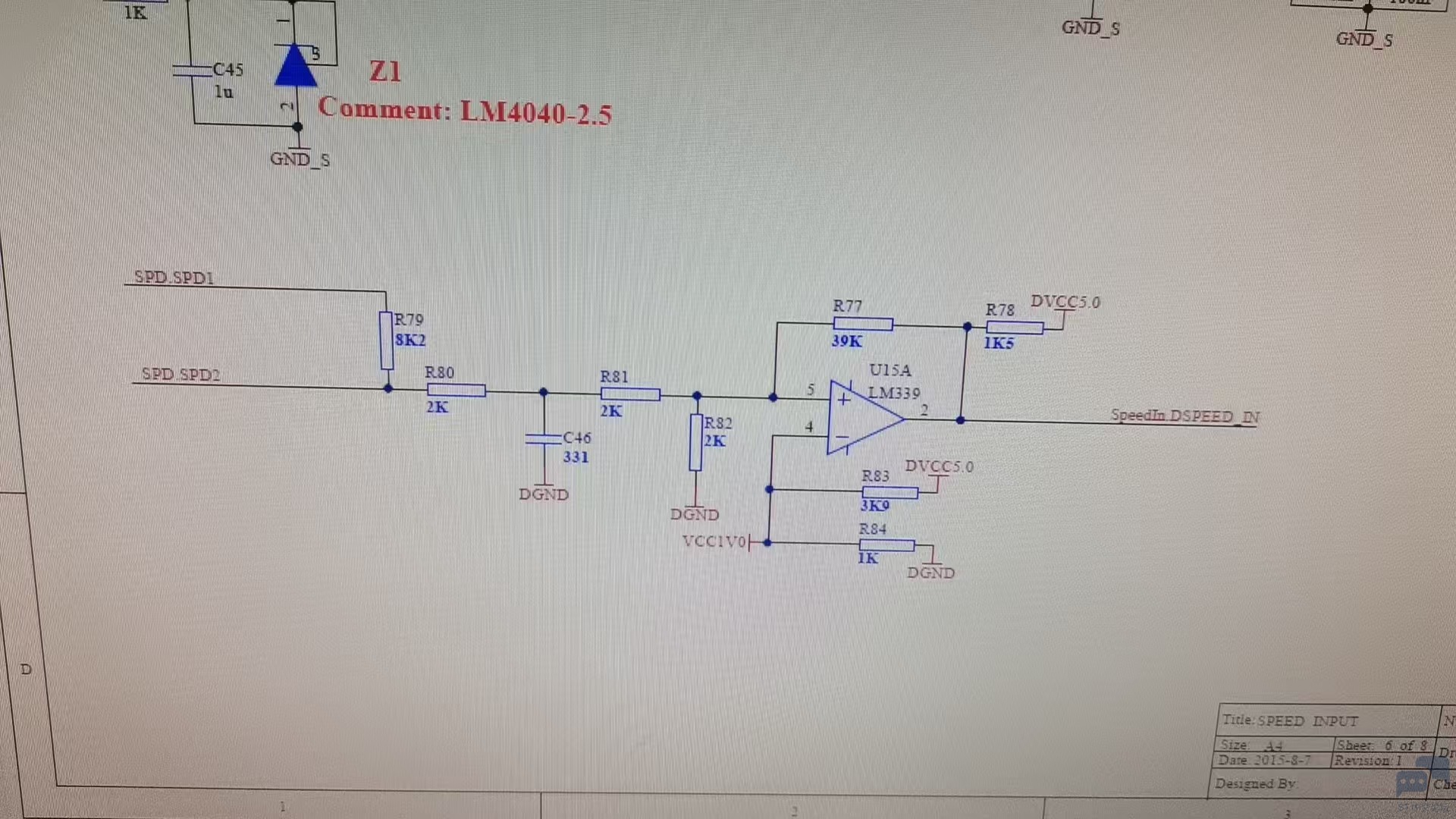

型号:LM339DT 不良现象:此物料使用三路输出,两路为逻辑电平信号输出,另外一路为15V电平1-20Khz方波信号输出,电源供电为5V,目前发现有部分物料方波信号输出这一路出现异常,表现为输出电平过低或者是无输出,不良现象基本一致,做了对调实验确认不良现象跟随物料。 不良率:18%,18/100PCS. 请帮忙看一下硬件设计部分是否合理,有哪些可能造成功能异常的原因?
方波信号输出: 2ea1caf2277f928937459951f9b25fb.jpg 逻辑信号输出: 9aed76dc948336716a9cdd8973f3c9c.jpg
