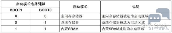

用户可以通过设置BOOT1和BOOT0引脚的状态,来选择在复位后的启动模式。STM32三种启动模式对应的存储介质均是芯片内置的,如下图:; F' j( b. }$ S/ T! G+ q. N

  • 将BOOT0设置为1,BOOT1设置为0,然后按下复位键,这样才能从系统存储器启动BootLoader;
  • 在BootLoader的帮助下,通过串口下载程序到Flash中;
  • 程序下载完成后,又有需要将BOOT0设置为GND,手动复位,这样,STM32才可以从Flash中启动。

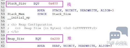

STM32的启动文件与编译器有关,不同编译器,它的启动文件不同。虽然启动文件(汇编)代码各有不同,但它们原理类似,都属于汇编程序。拿基于MDK-ARM的启动文件来举例,说一下要点内容。在基于MDK的启动文件开始,有一段汇编代码是分配堆栈大小的。( t1 P* a5 V+ g; `

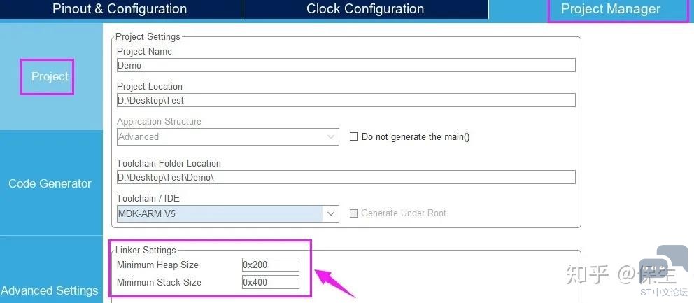

9 X# ^- P: u% i4 g( D这里重点知道堆栈数值大小就行。还有一段AREA(区域),表示分配一段堆栈数据段。可以使用[STM32](https://www.21ic.com/tags/STM32)CubeMX对上面的数值大小进行配置:
$ g5 v* U1 y3 h  ?$ }5 d4 }' c

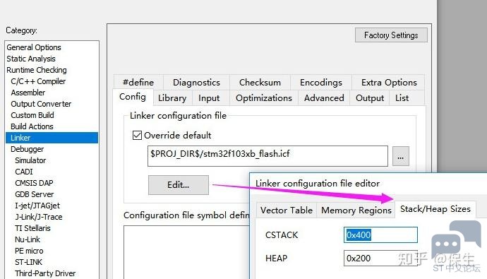

在IAR中,是通过工程配置堆栈大小:
- Y" o7 o! V9 k5 ~6 ^& e4 r v2-9aa12d589dcf6e3d45729bba2321e08b_1440w.jpg + ]2 N# }; b% |3 C2 q

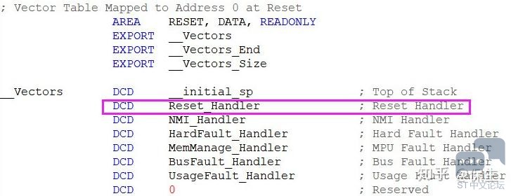

看下面的汇编代码,程序上电之后,是跳到Reset_Handler这个位置。
; W, K: `/ Z7 Q

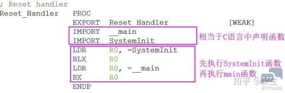

. w" c/ ?% d& A- ]$ _& F0 q知道代码是从Reset_Handler开始执行,再来看如下Reset_Handler汇编代码。在启动的时候,执行了SystemInit这个函数。
& S2 H! f2 I4 K4 ^# K
v2-df04132669bab96bdde168a6fa31aa79_1440w.jpg 3 O1 l8 O* w* m/ D# ^6 |* H
执行完SystemInit函数,初始化了系统时钟,之后跳转到main函数执行。
