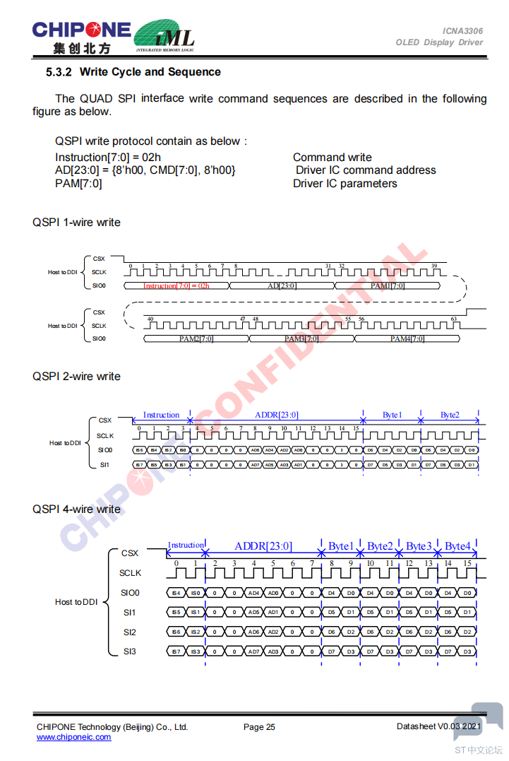

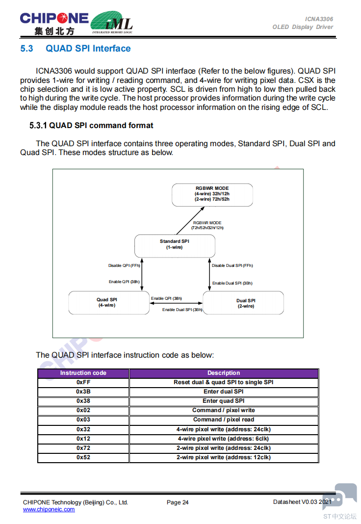

STM32 OCTOSPI 读取 ICNA3306 显示屏 ID 失败,求助;
为巽 提问时间:2025-3-31 17:41 / 已解决
读取到的ID一直是RX:Final ID: 0x000000,求助各位大佬解答

// 写操作
HAL_StatusTypeDef LCD_SendCommandWithWrite(uint8_t cmd)
  OSPI_RegularCmdTypeDef sCommand = {0};
  sCommand.OperationType = HAL_OSPI_OPTYPE_COMMON_CFG;    // 设置操作类型为通用配置
  sCommand.Instruction = cmd;                             // 使用传入的命令作为指令
  sCommand.InstructionMode = HAL_OSPI_INSTRUCTION_1_LINE; // 设置指令模式为单线模式
  sCommand.InstructionSize = HAL_OSPI_INSTRUCTION_8_BITS; // 设置指令大小为 8 位
  sCommand.AddressMode = HAL_OSPI_ADDRESS_NONE;           // 禁用地址模式,不发送地址
  sCommand.AddressSize = HAL_OSPI_ADDRESS_NONE;           // 禁用地址大小
  sCommand.Address = 0;                                   // 地址设置为 0(禁用地址时无效)
  sCommand.DataMode = HAL_OSPI_DATA_NONE;                 // 明确表示不发送数据
  sCommand.DummyCycles = 0;                               // 时钟周期
  sCommand.SIOOMode = HAL_OSPI_SIOO_INST_EVERY_CMD;       // 每次发送指令
  if (HAL_OSPI_Command(&hospi1, &sCommand, HAL_OSPI_TIMEOUT_DEFAULT_VALUE) != HAL_OK)

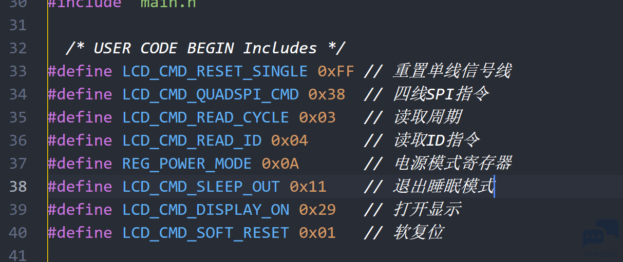

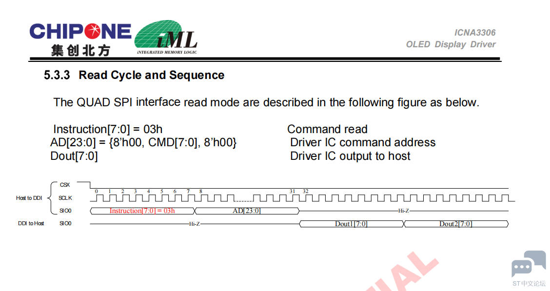

HAL_StatusTypeDef LCD_SendCommandWithRead(uint8_t cmd, uint8_t *pData, uint8_t size)
  sCommand.OperationType = HAL_OSPI_OPTYPE_COMMON_CFG;    // 设置操作类型为通用配置,用于发送指令
  sCommand.Instruction = 0x03;                            // 使用传入的 cmd 参数作为指令
  sCommand.InstructionMode = HAL_OSPI_INSTRUCTION_1_LINE; // 设置指令模式为单线模式,通过 SIO0 引脚发送指令
  sCommand.AddressMode = HAL_OSPI_ADDRESS_24_BITS;        // 地址模式:24位
  sCommand.AddressSize = HAL_OSPI_ADDRESS_24_BITS;
  sCommand.Address = (0x00 << 16) | (cmd << 8) | (0x00);
  sCommand.DataMode = HAL_OSPI_DATA_1_LINE;         // 明确表示此操作不发送数据
  sCommand.DummyCycles = 4;                         // 时钟周期
  sCommand.NbData = size;                           // 要读取的数据字节数
    return HAL_ERROR;
  if (HAL_OSPI_Receive(&hospi1, pData, HAL_OSPI_TIMEOUT_DEFAULT_VALUE) != HAL_OK)
    return HAL_ERROR;
  return HAL_OK;
void LCD_Init(OSPI_HandleTypeDef *hospi)
  // 硬件复位
  HAL_GPIO_WritePin(GPIOB, GPIO_PIN_4, GPIO_PIN_RESET);
  HAL_Delay(100);
  HAL_GPIO_WritePin(GPIOB, GPIO_PIN_4, GPIO_PIN_SET);
  HAL_Delay(10);
  // 选择单线模式
  LCD_SendCommandWithWrite(LCD_CMD_RESET_SINGLE);
  HAL_Delay(10);
  uint32_t lcdID = LCD_ReadID(hospi);
  printf("Final ID: 0x%06X\r\n", lcdID);
uint32_t LCD_ReadID(OSPI_HandleTypeDef *hospi)
  uint8_t idBuffer[3] = {0};
  if (LCD_SendCommandWithRead(0x04, idBuffer, 3) != HAL_OK)
    return HAL_ERROR;
  return (idBuffer[0] << 16) | (idBuffer[1] << 8) | idBuffer[2];
