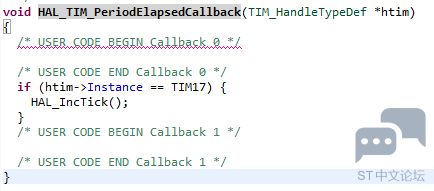

Sys里用到了TIM17取代作为systick,用TIM2作为定时采样的计时器
但是HAL_TIM_PeriodElapsedCallback函数被占用,没法正常使用,换用别的TIM定时器也是一样的效果,工程要求不能用自带的SYSTICK
尝试过在这个函数里加标志位,但是无济于事,两个TIM调用的是同一个函数,非常混乱。
有没有更好的解决这个的办法?

我觉得你可能有所误会。
没错,如果基于库架构组织中断响应代码,各个TIMER的更新中断都会共用
HAL_TIM_PeriodElapsedCallback(TIM_HandleTypeDef *htim)函数,这个没关系的。
进来后我们可以进一步查询到底来自哪个TIMER的更新或溢出中断的。
比方:
void HAL_TIM_PeriodElapsedCallback(TIM_HandleTypeDef htim) { / USER CODE BEGIN Callback 0 */
/ USER CODE END Callback 0 / if (htim->Instance == TIM4) { HAL_IncTick(); }*
if (htim->Instance == TIM1) { aaa++; }
if (htim->Instance == TIM2) { xxx++; } / USER CODE BEGIN Callback 1 /
/ USER CODE END Callback 1 / }
还有个办法,就是无视库里准备的回调函数,自己针对不同TIMER的
更新中断准备各自的处理函数,彼此互不相干。

就是TIM17做滴答,滴答正好要用这个回调函数,同时我要用定时器中断,两个定时器的回调函数都是HAL_TIM_PeriodElapsedCallback这一个,正好冲突了
现在在试着重定义这个回调
