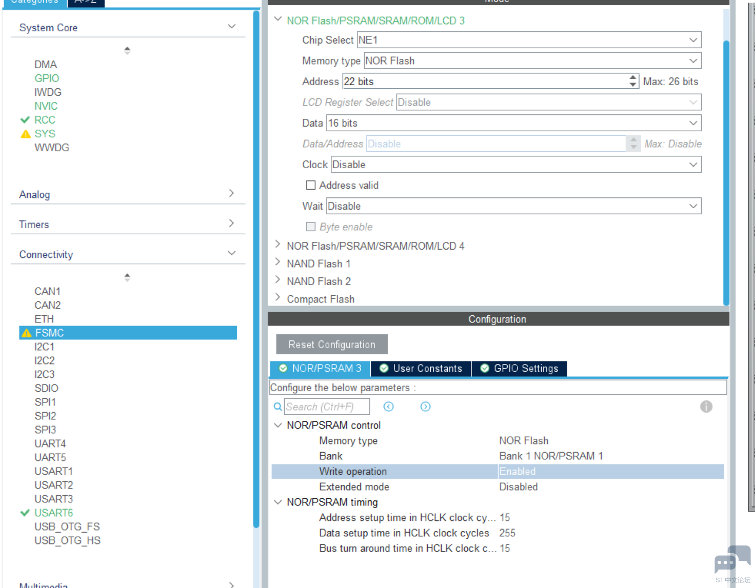

在使用CUBEMX配置fsmc驱动norflash时,勾选写使能选项,在初始化fsmc函数中,程序会进入void Error_Handler(void)导致死机,而这个情况在1.25.2版本并不会出现

新版本可能有限制。试试分步调试
在MX_FSMC_Init()函数前添加调试断点
检查HAL库返回的错误代码:
if(HAL_NOR_Init(&hnor1, &FSMC_NORSRAM_Timing, &FSMC_NORSRAM_Timing) != HAL_OK) { printf("Error code: 0x%X\n", hnor1.State); }
xmshao 回答时间:2025-4-9 14:11:01
建议你借助调试,看看是什么原因导致error的,应该比较容易找出原因的。
