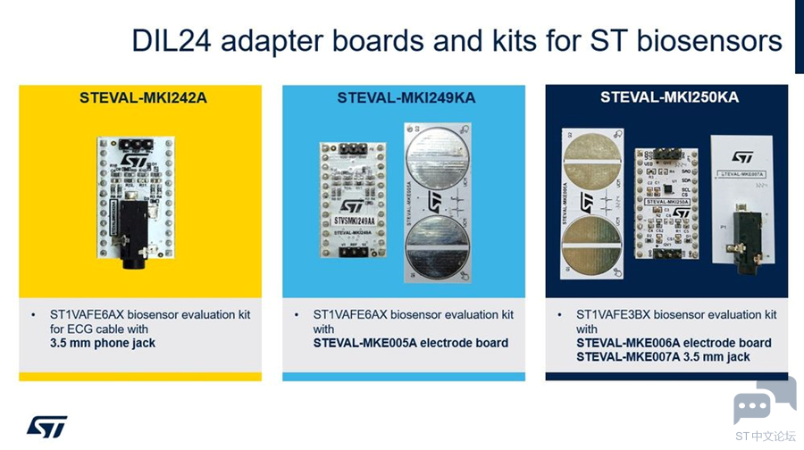

图1 :用于意法半导体生物传感器的DIL24 适配器板和套件
ST1VAFE3BX和ST1VAFE6AX可搭配三种不同的适配器板,从而能够使用多种不同类型的电极进行评估。
  • STEVAL-MKI242A是一款用于评估6轴生物传感器的开发板,其中预留了一个3.5 mm的电极连接插孔。
  • STEVAL-MKI249KA则是另一款面向6轴生物传感器的评估套件。其中包含了一个电极板(在此情况下不预留插孔)。
  • 最后一款套件名为STEVAL-MKI250KA,其中包含了三轴生物传感器ST1VAFE3BX、插孔连接器和电极板,因此您可以根据具体应用情况选择要使用的电极类型。
上述适配器板均可安装在名为STEVAL-MKI109D的专业MEMS工具板顶部。该开发板可通过USB Type-C®电缆接入PC。
下面我们会使用STEVAL-MKI250KA和STEVAL-MKI109D开发板来完成这次演示。

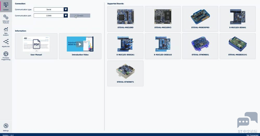

下载、安装并打开MEMS-Studio软件。
该软件工具会嵌入一个生命体征监测库。
MEMS-Studio可在图形用户界面上显示生物传感器的输出情况。该软件可执行数据记录和数据分析,并支持用户轻松设置传感器配置或是配置生物传感器的高级功能。
图3 :将STEVAL-MKI109D 连接到MEMS Studio

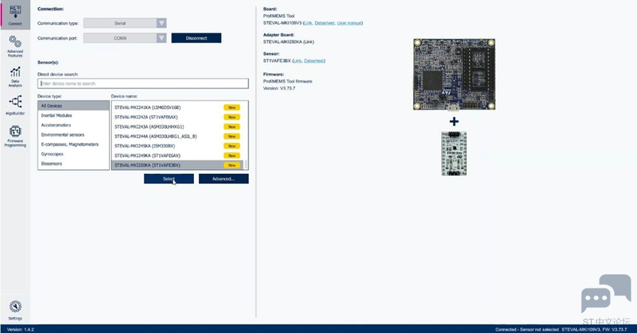

将专业MEMS工具板连接到PC之后,您即可选择要评估的传感器并对其进行配置。下面我们以ST1VAFE3BX为例。
图4 :在MEMS Studio 中选择正在评估的生物传感器

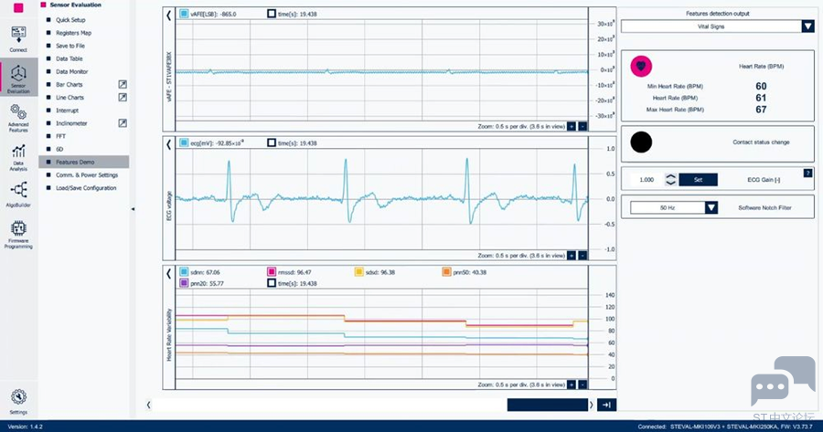

完成初始化步骤之后,您即可在“功能演示”部分中使用生物传感器采集到的数据对生命体征算法进行评估。
图5 :MEMS Studio - 功能演示,生命体征
集成在MEMS-Studio中的生命体征监测库名为BioVSM。
BioVSM可以检测外露电极的接触状态变化情况。
实际上,您只需将手指放在电极上并完成初始化阶段,心率测量结果就会显示出来。
该MEMS-Studio窗口**有以下三个图:
  • 由传感器输出寄存器读取的vAFE信号。
  • ECG电压。
  • 由“生命体征监测库”计算的心率变异性。
