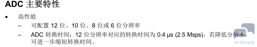

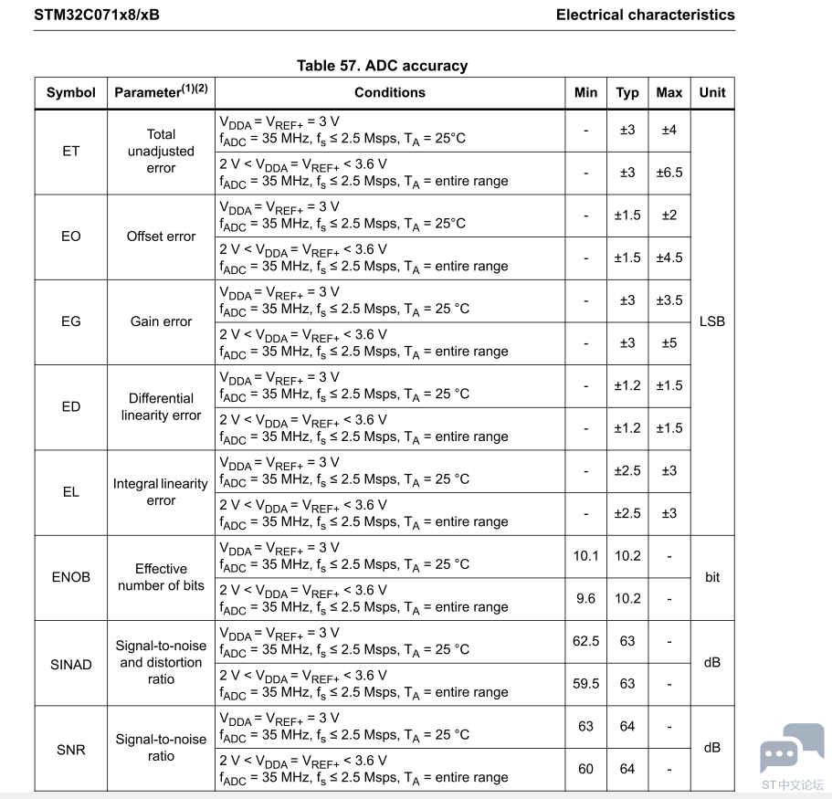

按照厂家提供的资料,C0的adc精度是12位的。
ADC 是模拟电路为主,涉及到很多因素,建议参考响应的dataset。
