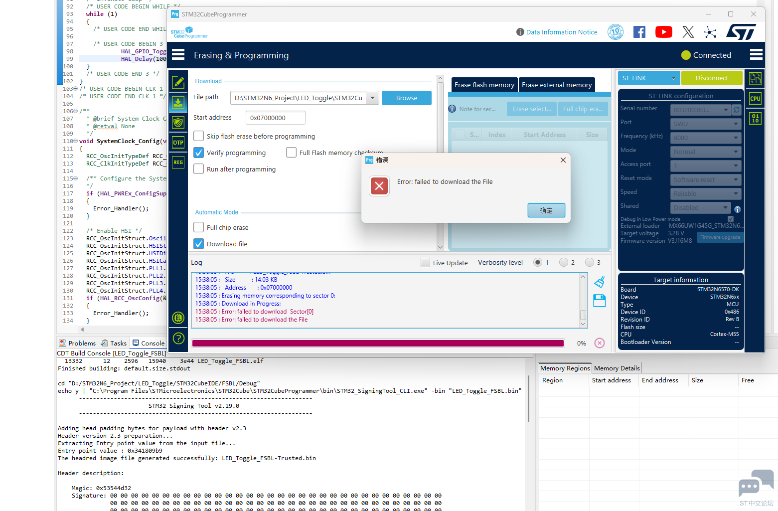

为什么我的STM32N657-DK外部烧写一直出错
yuan Gina 提问时间:2025-4-17 23:32 / 未解决

LQC_ 回答时间:2025-5-9 10:19:18
如果是自己编译是不可以直接烧录的,需要添加bin文件头部标识,才可以烧录进去,具体参考这一篇文章。

LQC_ 回答时间:2025-5-16 09:59:42
skssr 雷 发表于 2025-5-14 15:39
大佬我想问一下,签名搞定了为什么还是烧录还是会报错啊。![341743D0-9F91-4B7B-A243-CFF33365791A.p ...
[md]先擦除
然后再烧录
skssr 雷 回答时间:2025-5-16 15:17:39
LQC_ 发表于 2025-5-16 09:59
先擦除</p>
<p>![image.png](data/attachment/forum/202505/16/095853r7fa7a01zz7alw7a.png?imageMogr2/aut ...
[md]擦除完还是不行
skssr 雷 回答时间:2025-5-16 15:20:29
skssr 雷 发表于 2025-5-16 15:17</p>
<p>[md]擦除完还是不行</p>
<p>
[md]搞错了我地址少了一位,解决了,谢谢大佬
