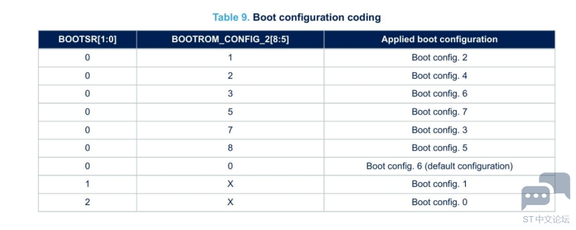

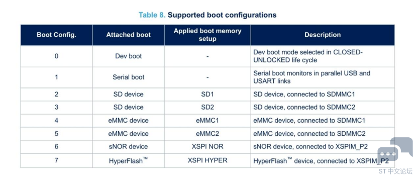

每一次在使用没有内部Flash的芯片时,如何将程序从外部介质启动是个大麻烦,由于N6支持很多种启动介质,怎么把他们全部兼容上,是一件很麻烦的事情,STM32N6选择了OTP配置加boot引脚选择的模式解决这个问题。 首先先看一下如何配置从哪个介质启动。 从ST手册中我们可以看到,N6支持SD、emmc、nor flash、hyper flash等启动方式,一共分了7个模式
这里启动模式的选择是通过BOOT0和BOOT1两个引脚的电平,以及BOOTORM_CONFIG_2[8:5]位的状态选择

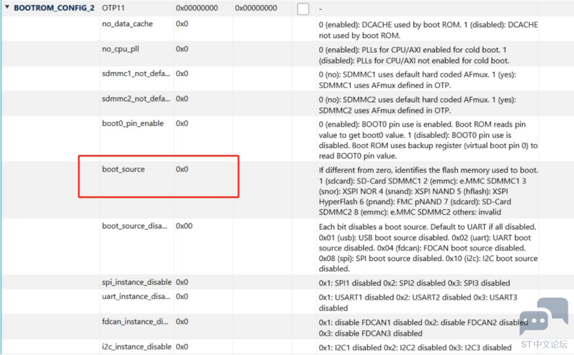

连接开发板,我们可以看到BOOTORM_CONFIG_2[8:5]默认为0,也就是从nor flash启动(所以说,切换启动介质一定要三思而后行,这是不可逆的操作!!!)。

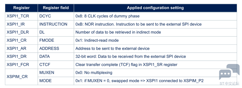

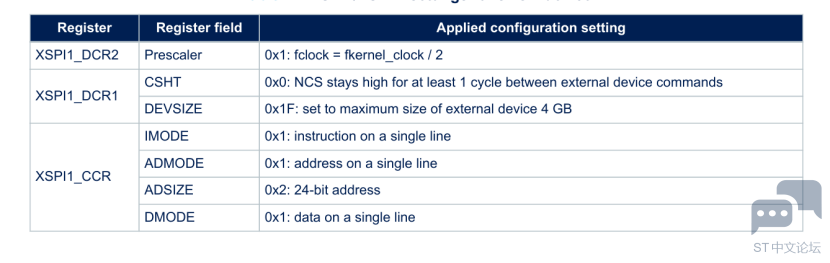

第二个问题,就是N6是如何从nor flash启动的 其实说N6没有内部Flash,这句话也不完全正确,一方面N6有OTP的熔丝,另一方面则是有用于启动的boot rom,当确定了启动介质为nor flash之后,内部的boot rom就会对xspi/xspim外设做基本的配置,配置有下面的内容,可以看到都是一些比较保守参数。而且相对比较新的nor flash都是支持SFDP标准的,这也进一步保证了N6选择Flash的兼容性,当然,太老的是肯定兼容不了的。

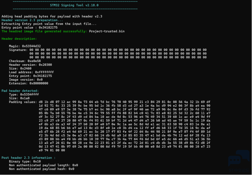

首先需要给固件添加标头。 打开终端,输入STM32_SigningTool_CLI.exe -bin LED_FSBL.bin -nk -of 0x80000000 -t fsbl -o Project-trusted.bin -hv 2.3 -dump Project-trusted.bin 注意根据自己的路径进行修改。 出现下面的打印就代表成功了。
在文件夹里面可以找到Project-trusted.bin这个文件

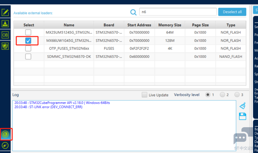

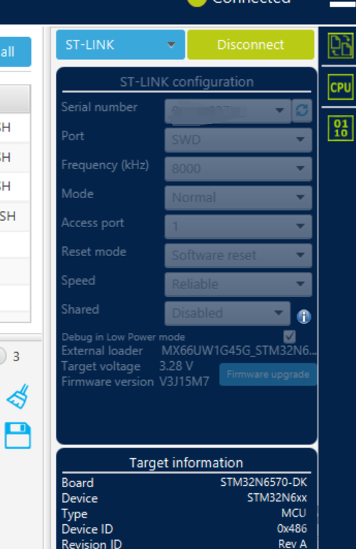

启动STM32CubeProgrammer,在这里选择对应的外部Flash下载算法
连接板卡

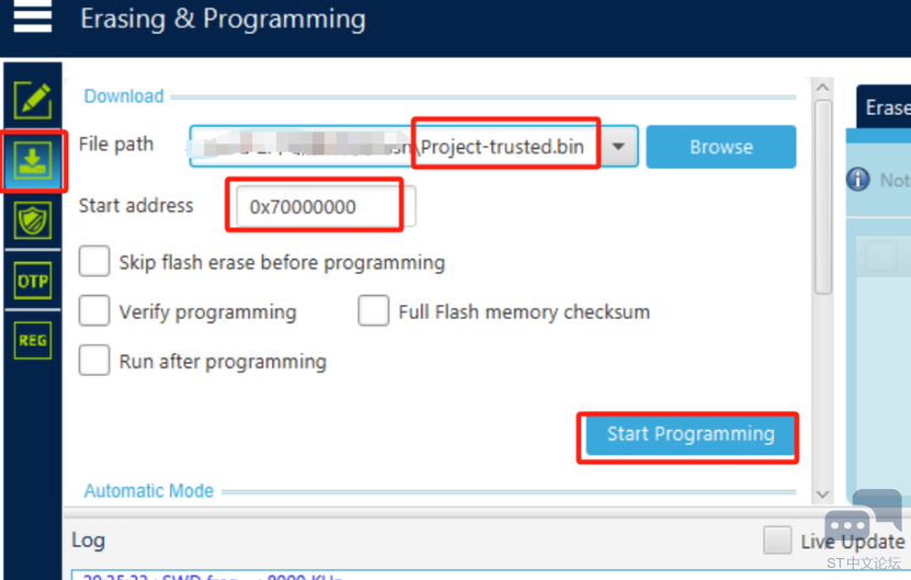

选择输出的Project-trusted.bin文件,下载地址填写0x70000000,点击Start Programming,等待下载完成

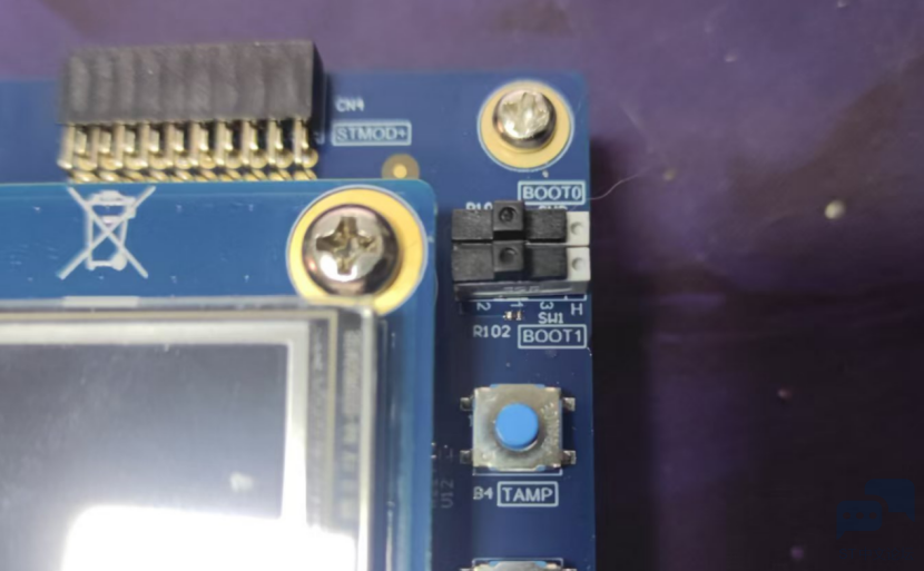

将BOOT0和BOOT1都拨到左边,点击复位即可看到小灯闪烁。
