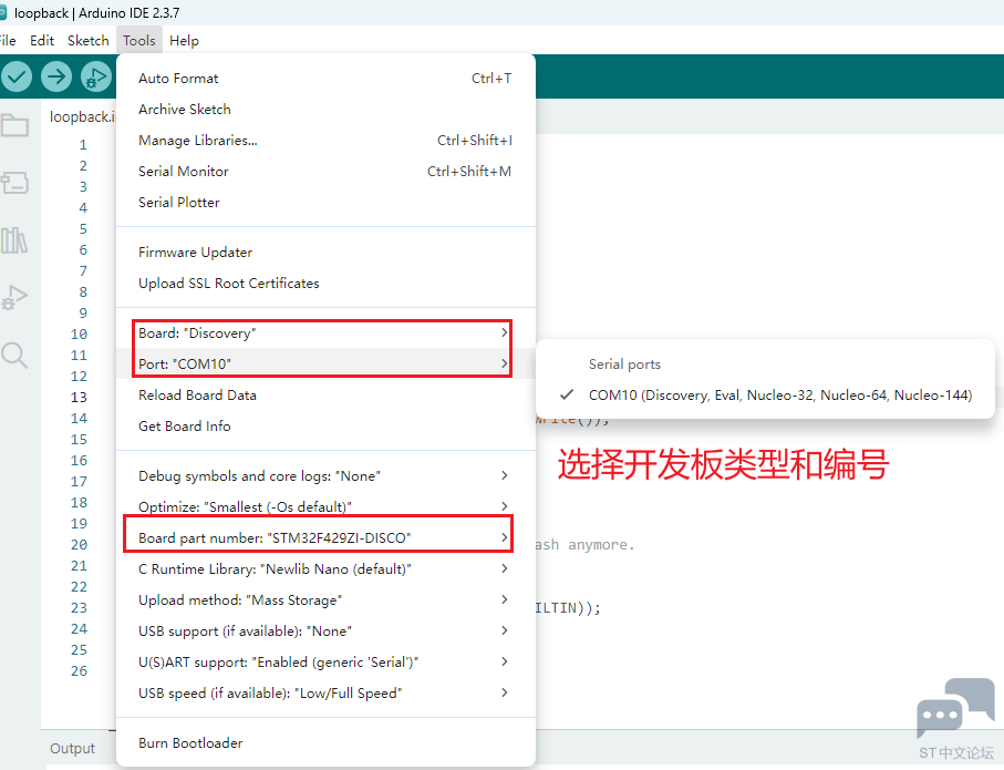

打开Arduino IDE并使用Micro-AB线连接STM32F429-DISCO到开发板,选择Board为Discovery,Board part number为STM32F429ZI-DISCO。可以通过连接的COM端口识别到开发板。

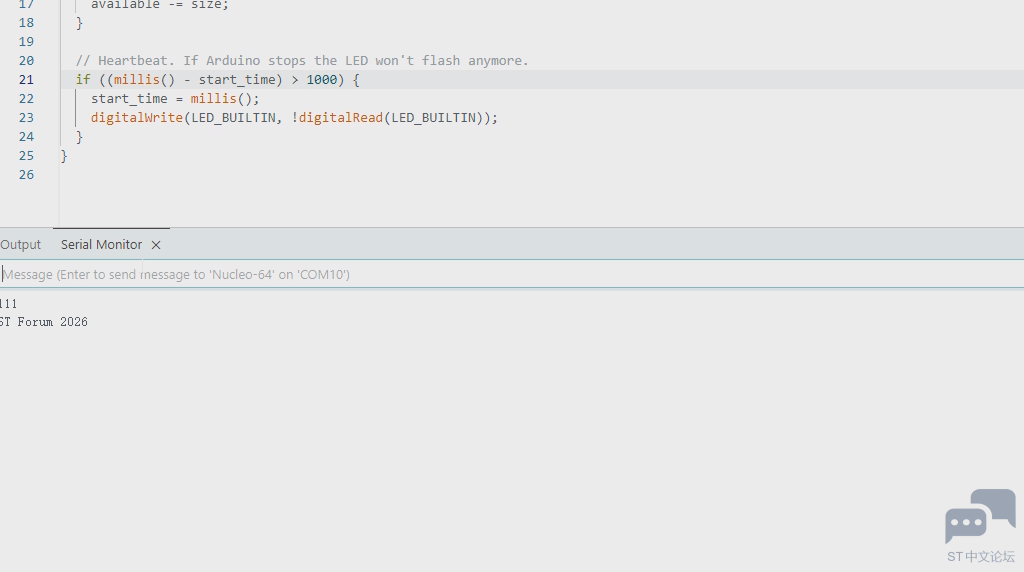

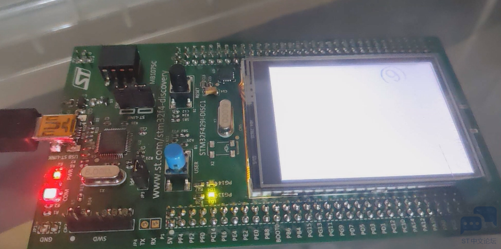

可以看到开发的LED在闪烁。
