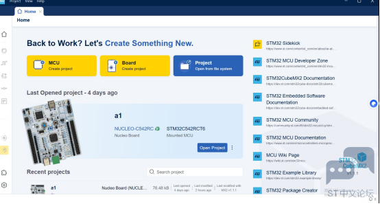

【新建工程】入口分 Board 和 MCU 两种:选评估板走 Board,能带出板载部件;自定义板走 MCU。工程后缀变为 .ioc2,和旧版 .ioc 不通用,工具链主要面向 CMake,生成前先把软件包和例程下载到位。

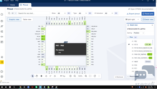

【界面与配置】左侧导航更集中,引脚支持 Graphic/Table 双视图,可旋转、可批量查看;改完参数右侧 Code Preview 直接预览初始化代码,还能 Diff 看具体改了哪几行,对理解 HAL2 很有帮助。

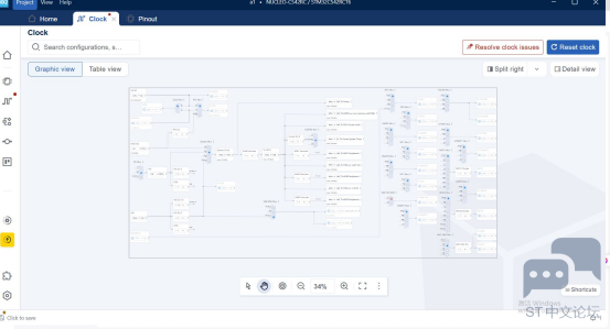

【时钟树】支持缩放平移、点击节点高亮通路、Table 视图统一核对频率。建议 RCC 先行——波特率、ADC 采样率、PWM 频率都依赖时钟树,先把主频和时钟源定下来。

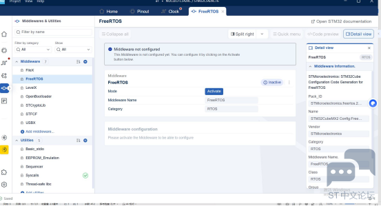

【Middlewares & Utilities】目前 FreeRTOS、USBX/FileX、LwIP、加密安全组件可用,中间件还在补齐,比旧版少;工程生成后落在 Middlewares 目录,业务代码写在用户区,避免重新生成被覆盖。

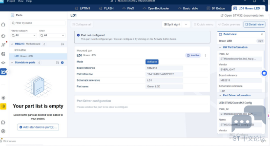

【Parts】管板级硬件对象(LED、按键、传感器),和管 MCU 内部外设的 Peripherals 分工明确;列表为空时先确认是否选了 Board 工程、是否缺 Part Driver 包。
