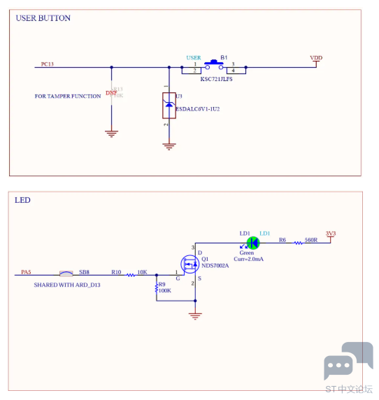

本文演示示例:按下开发板用户按键触发中断,板载LED闪烁一次。

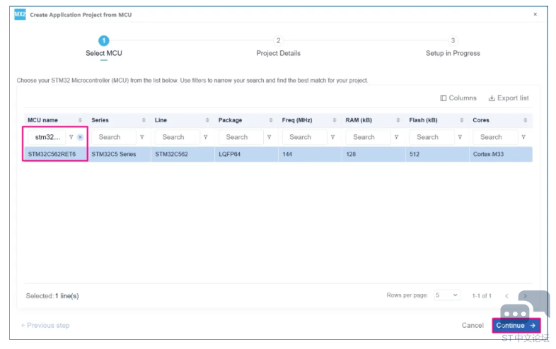

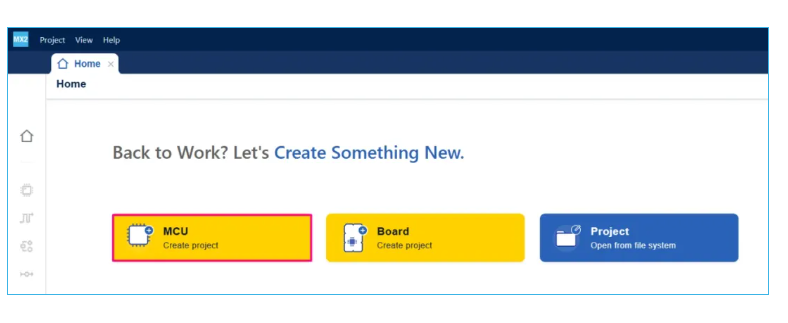

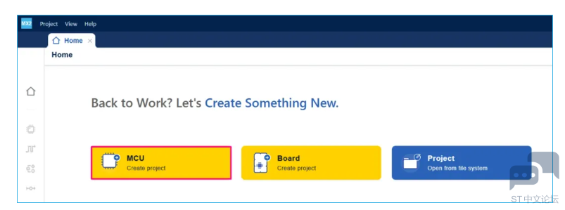

打开STM32CubeMX2,在主页点击[MCU]新建工程。
在MCU名称搜索框输入STM32C562RE,选中该MCU,点击[Continue]。

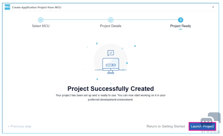

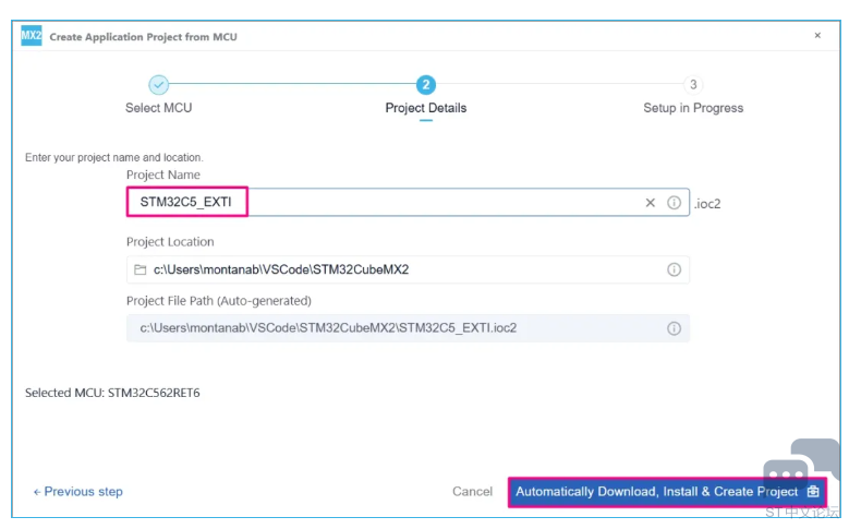

填写工程名称与存储路径,点击[Automatically Download, Install & Create Project]完成工程创建。
选择[Launch Project]打开工程。

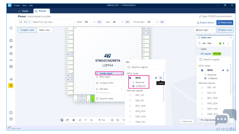

1.在Pinout视图,点击[PA5]引脚,鼠标悬停菜单中[Assign Signal]展开更多选项。在GPIO模式栏勾选[GPIO],选择[Configured]。

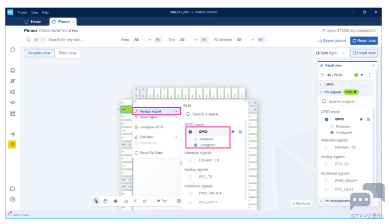

2.右键点击[PC13]引脚,重复上面操作。

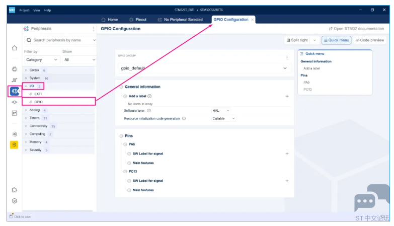

3.进入GPIO设置界面,打开引脚下拉菜单,对选中引脚分别配置主要参数。

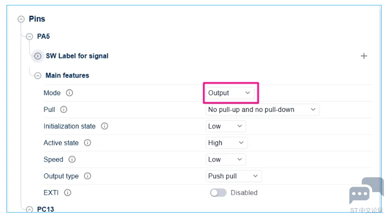

选中[PA5],在“Main features”标签页,模式设置为[Output]。

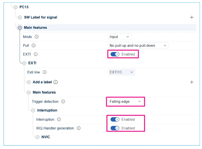

选中[PC13],在“Main features”标签页,模式设置为[Input];进入"EXTI"→"Exti line"→"Main features","Trigger Detection"设置为[Falling Edge];切换至“Interruption”标签页,确认开启[Enabled interruption]与[IRQ Handler Generation](CubeMX2 v1.1.1版本已默认打开)。

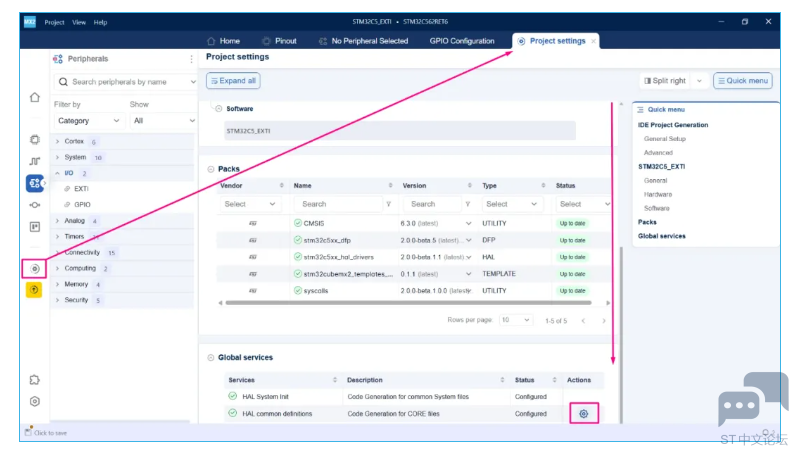

4.点击Project settings图标,在HAL通用定义区域,找到HAL EXTI配置,确认勾选开启[Use Register Callback]和 [User Data](CubeMX2 v1.1.1版本已默认打开)。开启这些配置才可以生成EXTI相关代码文件。

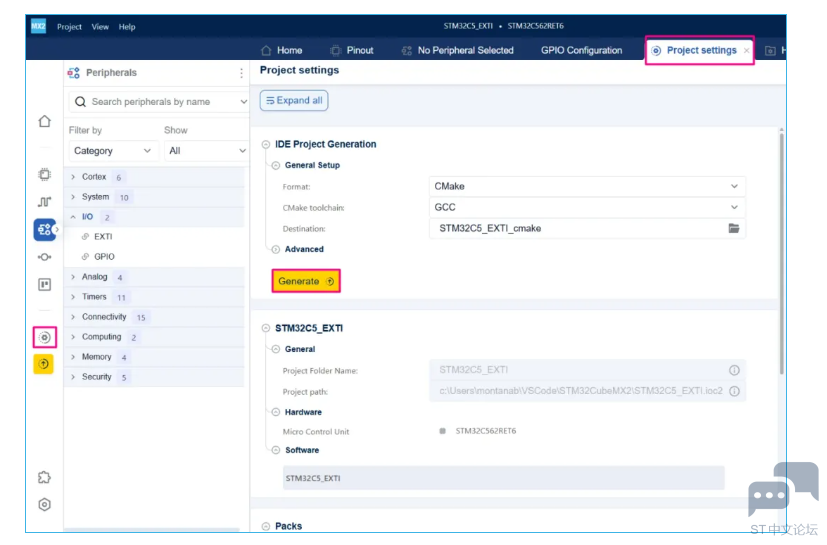

1.3 代码生成
生成代码操作:
点击[Project settings]图标,选择目标IDE。
点击[Generate]按钮生成代码。

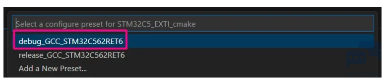

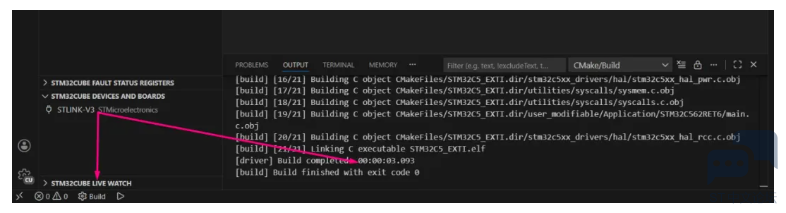

如果弹出配置选择窗口,选择对应配置;若无弹窗,按下Ctrl+Shift+P,输入CMake: Select Configure Preset,选中调试配置项。
编译工程确认环境正常,之后进行代码开发。

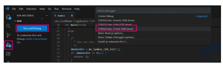

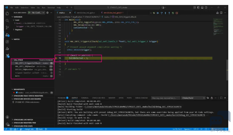

编译完成后,点击[Run and Debug]图标;调试会话选择[STM32Cube: STLINK GDB Server]。
程序启动时用户LED处于熄灭状态;按下用户按键,LED状态翻转。
在HAL_EXTI_TriggerCallback回调函数内部设置断点,验证只有按下按键时才会触发中断。
