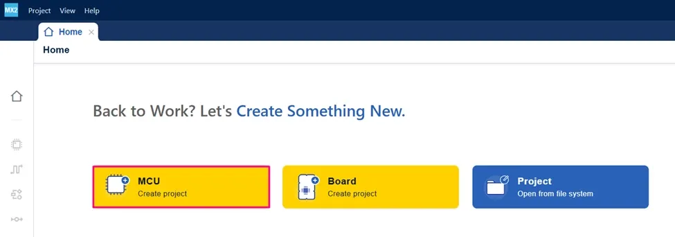

打开STM32CubeMX2,在首页点击【MCU】方块按钮新建工程。

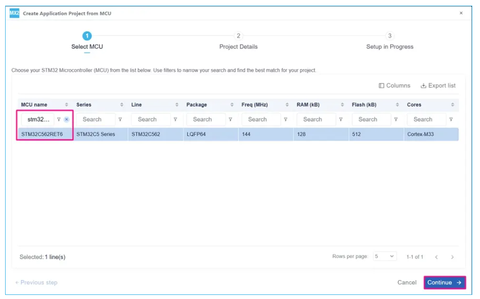

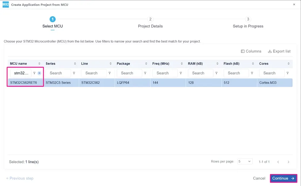

在MCU名称搜索框输入:STM32C562RE,选中芯片,点击【Continue】。

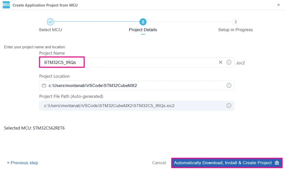

填写工程名称与存储路径,点击【Automatically Download,Install & Create Project】完成工程创建。

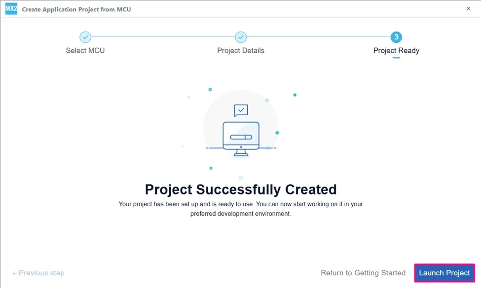

工程创建完成,点击【Launch Project】进入配置界面。

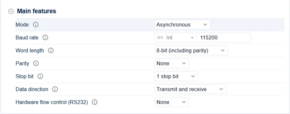

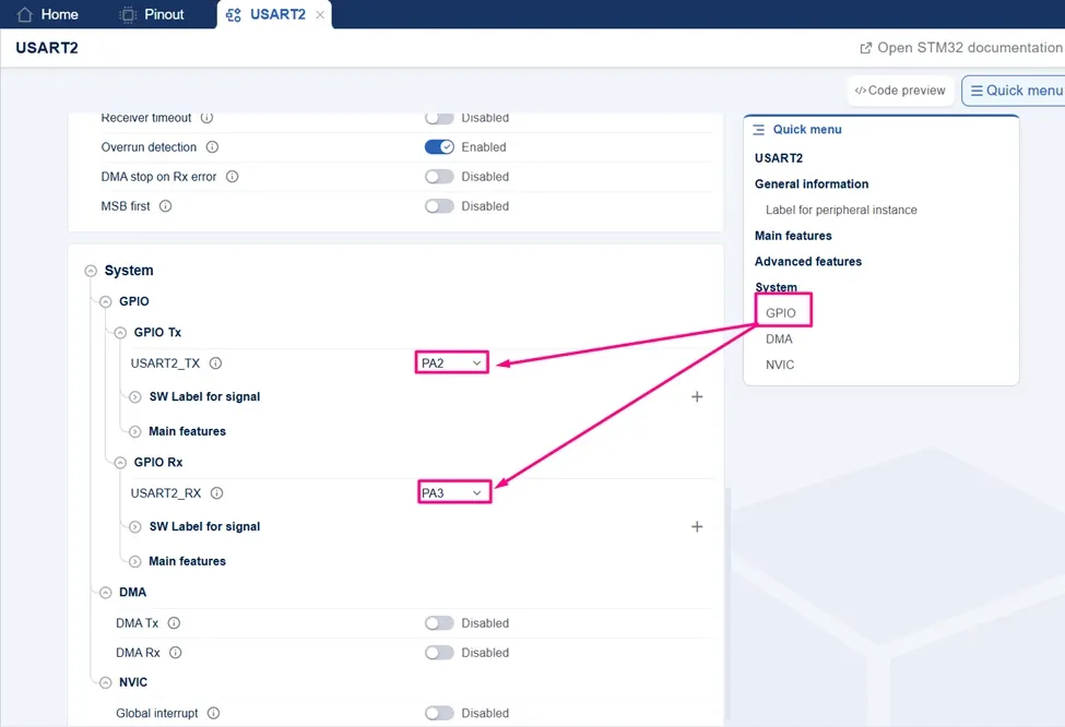

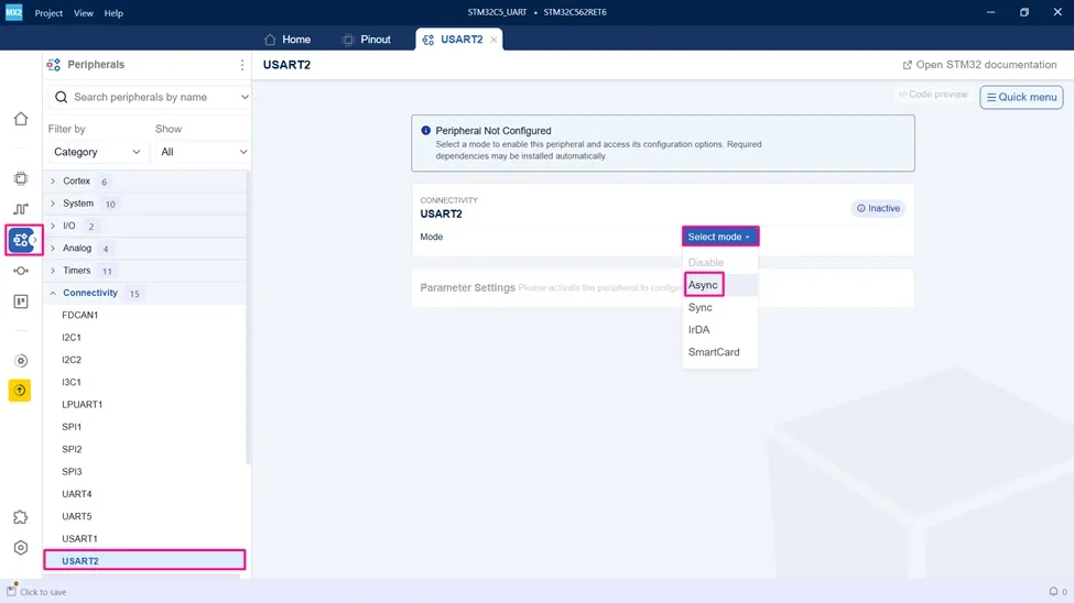

在STM32CubeMX2,打开【Peripherals】→【Connectivity】,将USART模式选择为Async异步模式。
配置USART2外设参数:
NUCLEO板载VCOM虚拟串口桥,USART2_TX对应PA2、USART2_RX对应PA3。软件默认选中引脚可能不一致,需要往下滚动页面修改USART2的TX/RX GPIO引脚为PA2、PA3。

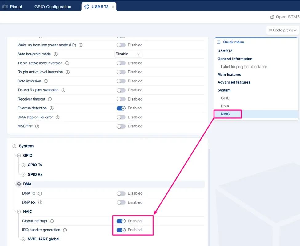

在右侧快捷菜单打开NVIC配置,开启USART中断。

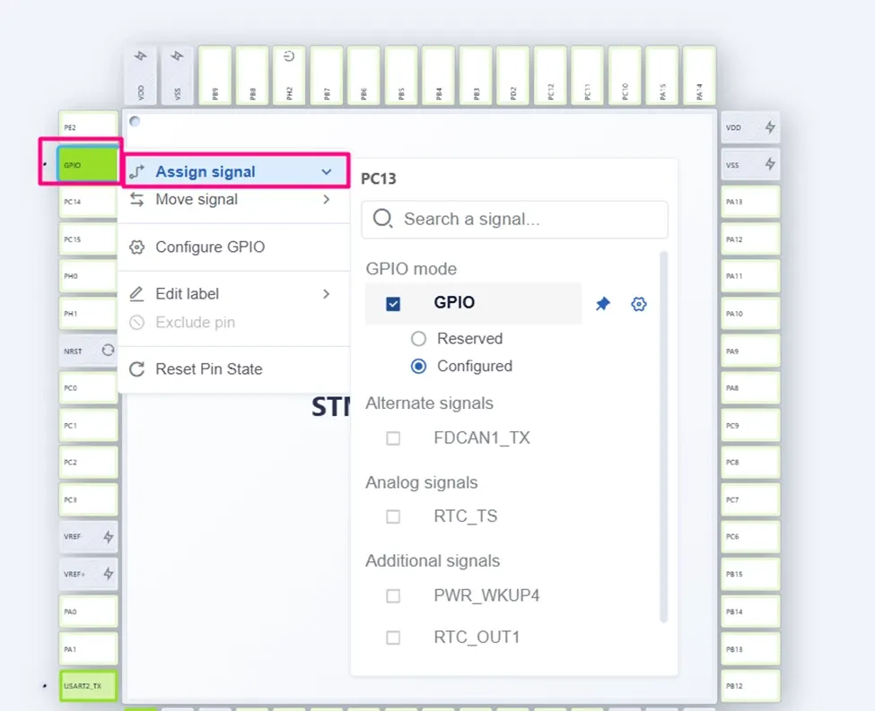

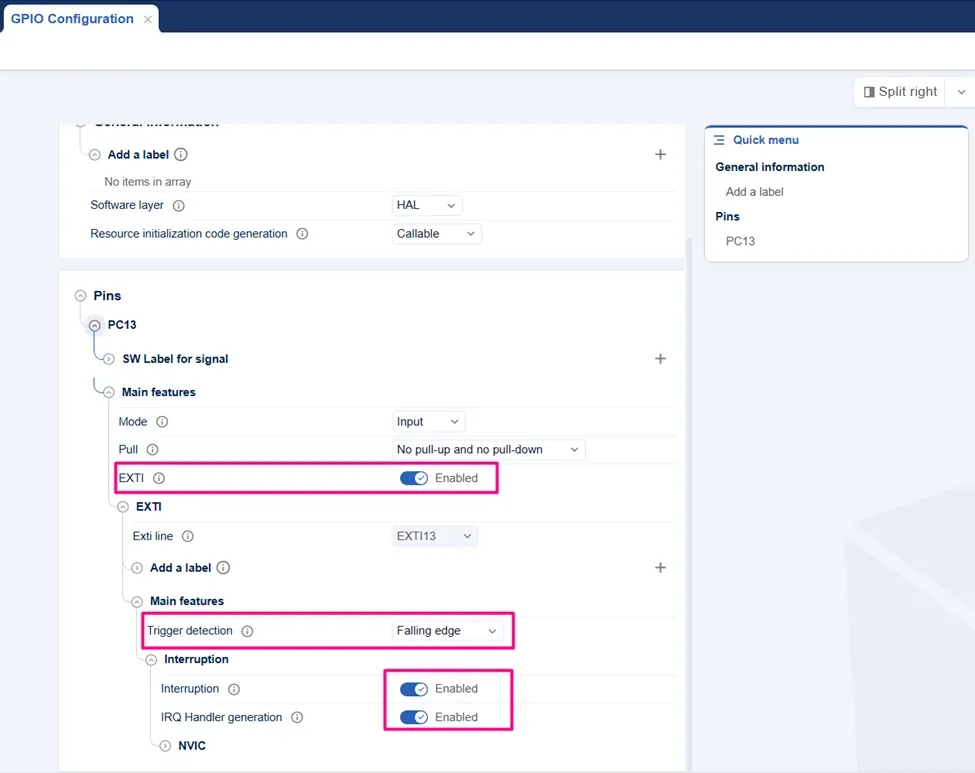

PC13引脚连接板载用户按键。点击引脚配置图标,为该引脚配置EXTI外部中断。
全部配置完成后生成代码,使用Visual Studio Code打开工程。

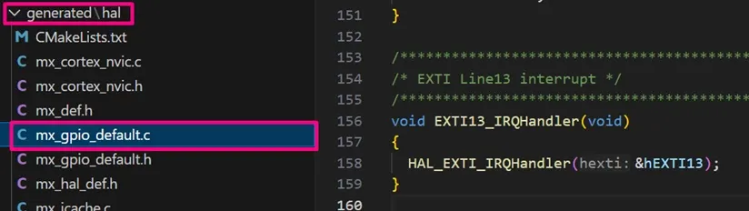

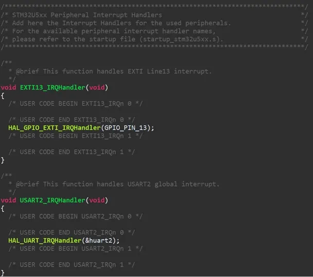

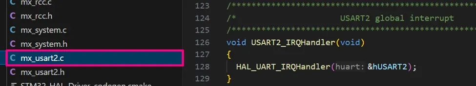

HAL2框架对中断服务函数做了模块化设计:每一个已启用外设的IRQ中断服务函数,放置到该外设专属文件中。这样提升代码模块化程度,也更方便配合代码预览功能分析代码逻辑。
下面对比新旧版本,示例包含两个中断:NUCLEO-C562RE按键对应的EXTI13外部中断,以及板载STLink虚拟串口对应的USART2中断。
HAL1版本:所有外设中断服务函数全部放在同一个文件,即stm32xyz_it.c。
HAL2新版本:中断服务函数分散存放,路径为generated/hal/,每个外设拥有独立源文件,回调函数默认也存放在对应外设文件。

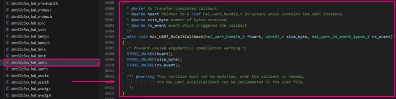

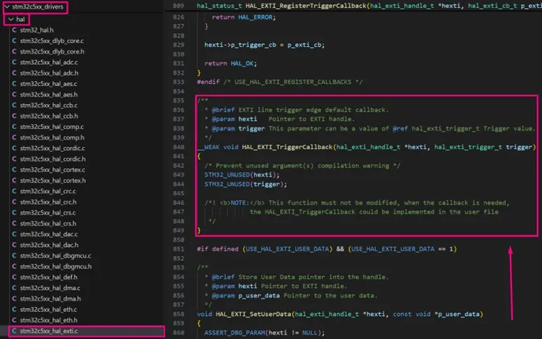

弱定义回调函数依旧存放在driver文件夹,文件夹命名改为stm32xyz_drivers/hal。每一个外设驱动文件内都包含该外设对应的回调,全部使用weak弱属性声明。
重大变化:在旧HAL版本,EXTI外部中断的弱回调函数位于stm32xyz_hal_gpio.c;HAL2中EXTI弱回调迁移到stm32xyz_hal_exti.c。逻辑原因:并不是所有EXTI外部中断线路都绑定GPIO引脚。

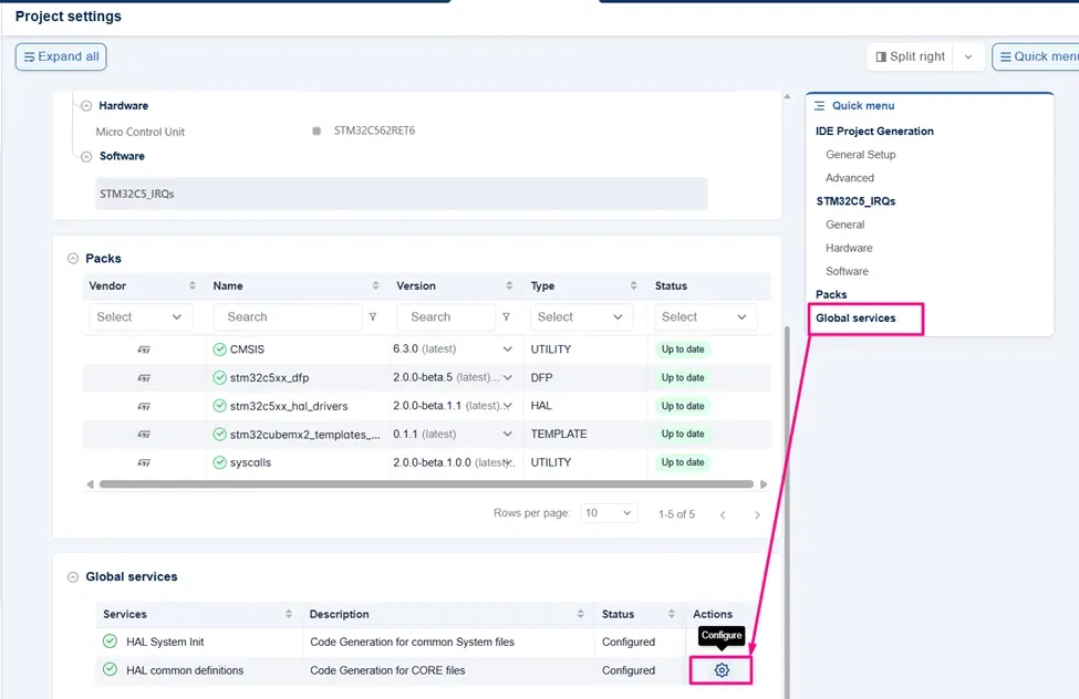

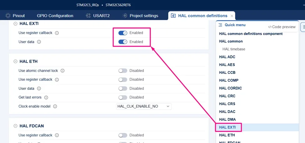

想要在STM32CubeMX2生成自定义IRQ回调处理函数:切换至【Project settings】标签页;通过右侧Quick menu快捷菜单选择【Global services】;在Actions操作列,点击齿轮配置按钮。
在快捷菜单选中目标外设(本例为USART2、EXTI),打开Use register callback和User data。
保存配置、重新生成代码,就可以调用HAL2提供的API完成回调注册。

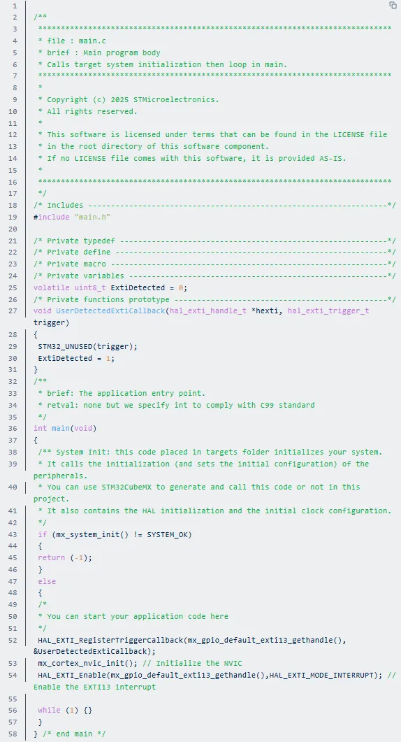

以EXTI外部中断为例,注册回调API:
EXTI示例代码:
?HAL2新机制:不再依靠重写库内weak弱函数;调用HAL_XXX_RegisterXXXCallback,把用户自定义回调函数指针注册进去即可生效。

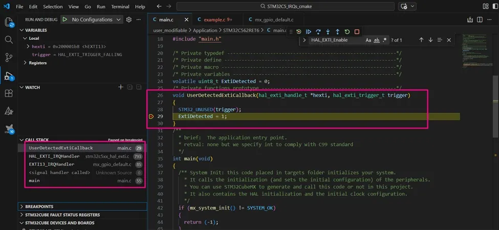

五、功能验证
进入调试模式,在创建的回调函数处设置断点。也可以查看调用栈。
